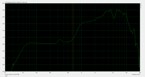

bkercso #56160 üzenetére
Műfejjel is a sima mérés bizony eléggé hullámvasút lesz. Lásd Golden Ears mérései. A fejhallgatók mindig sokat csalnak mérés szerint, de ez szükségszerű is ahhoz, hogy szubjektíve valamennyire jónak halljuk. Ugye a fejhallgató zenehallgatáshoz egy elég tökéletlen konstrukció.

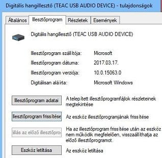

Én egy TEAC UD-301-es DAC + ATH R70X fejes kombót használok, nagy megelégedéssel. Én csak egy dologhoz szeretnék megjegyzést fűzni, jelesül a Win 10 használathoz. Ugye a TEAC gyári drivere az ASIO-ra van kihegyezve, ahogy a saját lejátszójuk is, a TEAC HR Audio Player, ami meglepően jól teljesít, hozza azt a szintet, mint pl. a Foobar2000.
Szóval a lényeg, a nemrég kiadott CU frissítés nálam teljesen kinyírta az ASIO-s drivert, azzal azóta se hajlandó megszólalni a TEAC. Viszont a Windows által felrakott, a Microsoft saját USB Audio2 driverével tökéletesen szól, igazából jó 2 hét után se érzem, hogy rosszabb lenne a hangminőség, mint a gyári ASIO-val. Persze ez azzal jár, hogy a Foobar2000, és a jRiver lejátszók is csak Wasapi Event módban használhatók, a TEAC saját lejátszója meg egyelőre kuka. Remélem a TEAC idővel esetleg reszel majd valamit a driverén, hogy működjön a CU alatt is.

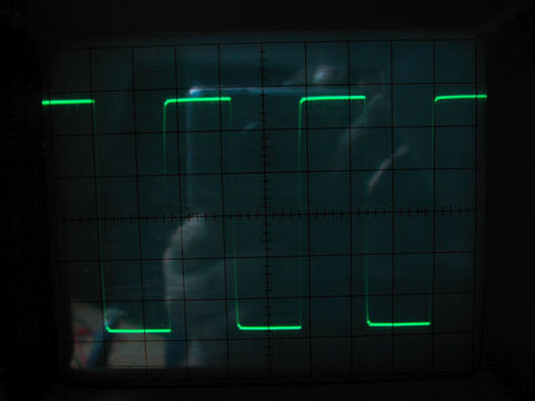

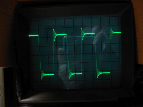

Inkább az a kérdés, hogy fejhallgatót hogy a viharba kell mérni, mert simán szinte nekirakva a mikrofont, az jön ki amikor csak úgy kihallatszik a zene valakinek a feje alól, de hangra biztos feltűnne a mély és a középtartomány közötti 20dB eltérés. Valahogy le kelleni zárni gondolom ahogy a fül is teszi.
2KHz-től 12KHz-ig az emelés a mikrofon bakija, de a többi nem.

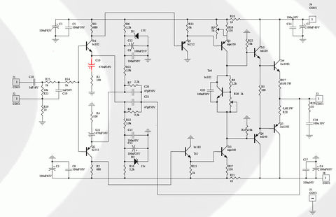

Te is félreérted (ja látom észrevetted). Az persze igaz, hogy odafigyelést igényel a másik megépítése és nagyon aprólékosan el kell vele szöszölni, hogy igazán jó legyen., aminek a rajzát kitettem az kész van, az nem az amit utána mutattam és gerjedt ugyanattól a jeltől, az csak egy saját elvetélt próbálkozás volt semmi több
Amúgy az igazi minőségi cuccok amik valóban nagyon drágák azok egytől egyig olyanok, hogy, minden egyes darab külön-külön van beállítva és éppen ezért nem lehet igazán tömegtermelést csinálni belőlük és súrolják a milliós kategóriát.
Viszont a legtöbb ami gyanúsan túl van árazva és megtalálható a hazai netes piacokon azok sima egyszerű neten is megtalálható kapcsolások túlhájpolva, de sajnos az ilyenek miatt jönnek egyesek azzal, hogy egy jó DIY erősítő többszáz K, pedig ez nem igaz.Ribi
Én azt használom, amit mutattam is a néhány leírt módosítással, ebből már sokfélét csináltam, legutóbb SMD kivitelben. A sajátot nem mutatom meg, legfeljebb, ha tényleg jó lesz.
A szimmetrikusnál jobban oda kell figyelni az ellenállsokra, mert minden ugyanaz ugye, csak a másik polaritáson van. és a feszültségerősítő fokozat nagyon el tudja tolni DC-ét, akár több V is lehet, ha nem stimmel a két oldal.

Ahhh.... Épp az a baj, hogy ott csúszik el a dolog, hogy a gerjedős instabil erősítő a saját megoldásom, nem az, aminek a rajzát ide kitettem, az nem gerjed, épp ellenkezőled! Próbáld már ezt megérteni végre!!
Amikor az ellenállásokról volt szó, akkor is a jól működő, kitett kapcsolásról volt szó, nem a saját megoldásomról, azt csak mellékesen jegyeztem meg. -

"összevissza gerjedt, tehát az egész koncepció nem jó" Hááát azért ez nem így megy.
JLH eredeti kapcsolását is megépíted mai alkatrészekből, úgy begerjed hogy meglilulsz. Mert még régi alkatrészekkel volt megtervezve. Lehet neked is ez a gond. Túl gyors tranyók miatt begerjed. Ezeknek sokszor jóval kisebb a kapacitásuk mint amivel eredetileg tervezték.
Ellenállásokon múlik? Őőőő.Naim250
Felső rész a táp, alsó az erősítő. Ez se mai csirke, nem váltózó tápfeszes, csak van hozzá rendes táp. Nem csak jósok kondi és pussz mint ahogy az diy szokás, hogy minél több kondi a jó táp.Ami nálad van az szimpla gerjedés. És semmi köze ahhoz, hogy csöves, vagy tranzisztoros erősítő.

Lehet nem kellene 0.22-re csökkenteni azt az ellenállást, illetve a tr3 elé bázis ellenállás elférhet.
Másik, hogy mondjuk egy naim250-ben a tápkör szinte pont olyan bonyolult mint maga az erősítő.
Illetve sokan mondták, hogy az oké, hogy magadnak összepakolsz egy kapcsolást és használod az nem gond, de ha el is akarod adni akkor mindenféle védelemnek kell benne lennie, ami még tovább növeli a költségeket.
És nem hiszem, hogy egy ilyen erősítőt megvesz bárki ami ilyet produkál néccögjelnél. Főleg nem 300-ért
Ez a pukli szerintem nem a lassúság miatt van. Sokkal inkább valahol alulcsillapított. Valszeg ha lecseréled a tranzisztorokat gyorsabbra, azoknak kisebb a kapacitásuk és emiatt is ilyet generál. -
jacint78
bkercso #56123 üzenetére
Ez nem az én tudásom, hanem a kapcsolás eredetijének készőjéé, minden tiszteletem az övé.
Az enyém egyenlőre ennyire volt képes. Katasztrófa, de ezt is simán el lehetne adni puccosítva 300K-ért a megfelelő marketingszöveggel sőt a THD-ja kifejezetten jó lett, de ettél még nem jó.
Látszik, hogy már lassabb a másiknál, de még így is leng, mint a santa maria vitorlája.

Ezen nem múljon, parancsolj. Az eredeti kapcsolást még a 90-es években csinálta már nem emlékszem kicsoda, azóta többen is módosítgatták.
BC tranyók helyett 2SC2240-et és a párját használom, a végtranyók 2SC5200 és párja., az emitterellenállással lementem 0.22-ig és nagyon meg kell válogatni az alkatrészeket, különben DC-és lesz. Alacsonyabb tápfesszel és a munkapontok tápfeszhez állításával fejhallgatóerősítőnek is jó, bár letépi a fejedet az biztos.
RMAA eredmények vannak csak mentve mono-ban. [link]65KHz négyszögátvitel a bemeneti szűrő módosítása után és a csatolókondi elhagyásával, terhelt kimenett mellett 5V/div. Ezt a négyszöget ereszd rá egy többszázezres denon-ra, szép látvány lesz.
