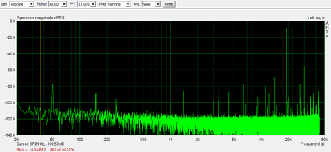

bkercso
#56727

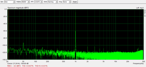

Láss csodát: ha a SoundMax-nak nem 96k-ra, hanem 88k-ra állítom a bemenetét, akkor 88k kimenettel jó és 96k kimenettel rossz! Vagyis akkor van gond, ha a kimenet és bemenet nem egész számú többszörösei egymásnak.
Fix 88kHz bemenettel:Kimenet 88 kHz:
Emlékezzünk, az előbb 88 kHz kimenettel volt csúnya, amikor a bemenet 96k-ra volt állítva!
Az előző hsz-emben a Xonar DG mérése remélem, mindenkiben eloszlatta a kétségeket, hogy a számítógép belsejében zajt szedne-e össze egy hangkártya. A mérés nem zajos!

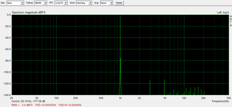

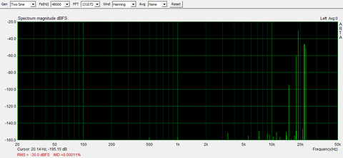

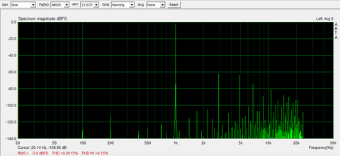

Asus Xonar DG loopback, 24bit/48kHz bemenettel.
Itt is vannak gondok... Annyit fűznék hozzá, hogy ez az egyik legolcsóbb Asus hangkártya, használtan kb. 5eFt. Ennek is mesés számai vannak, vagyis, ha csak mérés alapján fejleszt valaki, akkor nem is kellene továbblépnie...

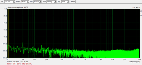

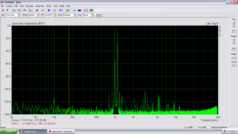

SoundMax hangkártyám loopback-je, a saját DAC-jával. Mindegyik mérés 24bit/96kHz-es bemenettel történt, a kimenetet változtattam.
Szóval igen, van gond bőven, de a hangkártya a DAC-om nélkül is produkálja ezt, így nem lehet az SRC számlájára írni. A brummot is a hangkártyám csinálja.

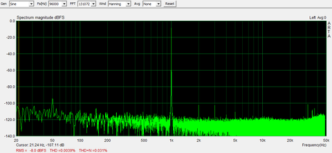

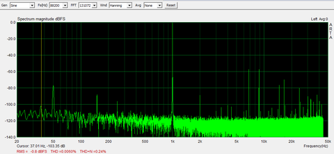

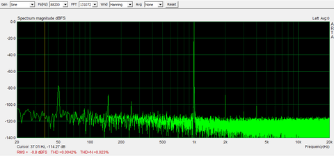

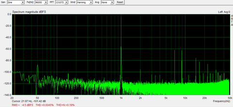

Beállítottam az alaplapi SoundMax hangkártya ADC-jét 24bit 96kHz-re és mértem. A MomentDAC első verzióját mértem, amiben DIR9001 van az SRC4192 előtt (96kHz-re van állítva az SRC kimenete).
ASIO driverem nincs, de nem hiszem, hogy ezen múlna.Kimenet 88kHz
88Khz-nél hallható tartományú jelekkel is produkált -60dB-es tüskéket.
Vagyis nálam nem produkálja a jelenséget az SRC. Nem lehet, hogy nálad a tápvonalom hall át? Én minden digit IC-nek külön ferrit bead-et használok, az IC felőli oldalon 100n kerámiával és 10u tantállal.

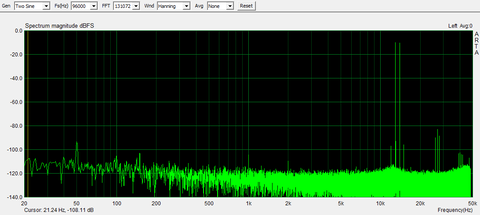

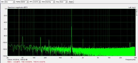

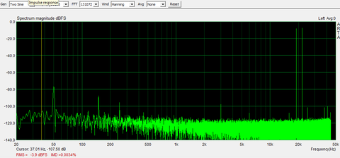

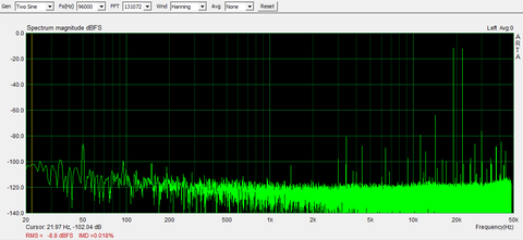

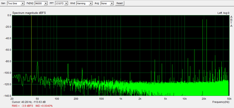

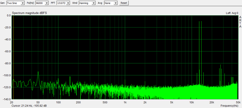

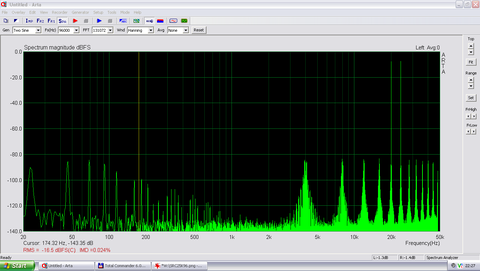

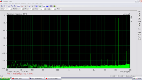

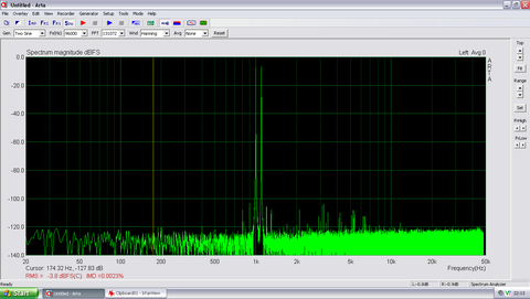

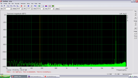

Még egy érdekesség.
SRC sima 25KHz. Hoppá! Milyen szépen helyrerakta a jittert az SRC!
Aztán DIR 20 és 24KHz egyszerre.
Eléggé egyértelmű, hogy valami probléma van, és talán azért nem találta meg eddig senki mert mert voltak ilyen alaposak én is egy évvel a használata után bukkantam rá. Eléggé egyértelmű, hogy, ha sima 20+KHz-el mérem, akkor én is hátradőlhetek, hogy jó az IC és jó munkát végeztem (meg is történt részben), aztán jött a pofáraesés.
1 és 1.1KHz SRC-vel. Érdekes módon ilyenkor nem frekvenciacsúcsokat generál, hanem alapban zajos lesz az egész.
Mindegyik 96KHz-en készült.
