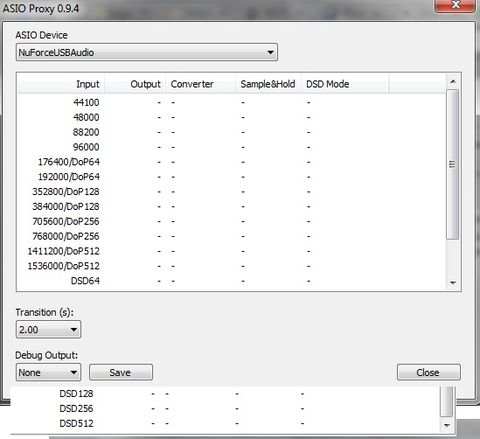

AXisBOLD
próbálom ez --> [link] és ez --> [link] alapján beállítani a Foobart, de a verziók eltérnek és ez a lépés (elsőnél step 6. illetve a második leírásnál step 9.) kifog rajtam.
ASIO proxy 0.9.4-van telepítve, aminél így néz ki a beállítás:
Tudnátok segíteni?
szerk: illetve a második link leírásban a step 4. / dll másolás sincs meg, mivel ezt a dll-t sehol se találom.

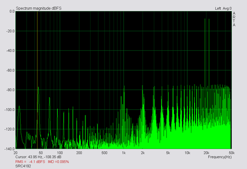

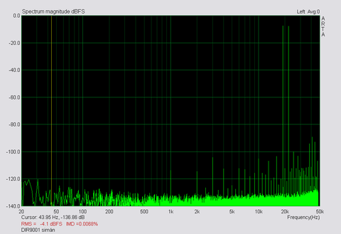

jacint78
Viccet félretéve van most kis időm és gondoltam utánajárok a furcsaságoknak, amiket 96KHz-es mintavételezés mellett véltem felfedezni (Diana Krall). Bár a multkor álltam ki a mintavételkonverzió mellett, úgy tűnik engem most nagyon megszívatott, bár ez nem azt jelenti, hogy rossz lenne, inkább azt, hogy én nem tudtam jól megcsinálni.
19 és 22KHz színusz lett generálva egyszerre, Vajon mi történhetett, amikor egy cintányér szólt.
Ez történik, ha doglozik egy SRC4192-es aszinkron mintavételkonverter.
Ez, ha nincs mintavételkonverzió, csak simán a DIR9001 dolgozik a bemenet órájából.
Mindíg 96KHz-re történt a felmintázás és érdekes módon csak akkor volt problémás, ha a forrás 96, vagy 48KHz volt, 44, illetve 88-nál nem volt ilyen gond.
