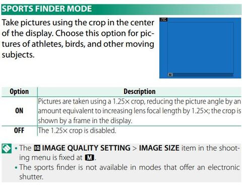

#29868
Nem, egylövéses módban, e-shutternél, bekapcsolt sports finder mode nincs semmire hatással.
Tehát, sports finder mode: e-shutternél mutatja az 1,25x cropot vonallal, körben a rendes, 1,0x crop is látszik. Le lesz vágva a kész kép. Minden egyéb shutterrel be engedi kapcsolni (a hülye
), de semmi hatása nincs a képre, nem is mutat semmit.E-shutter mellett akkor van 1,25x crop-od, a drive settingsben 10/20/30fps sorozatlövést választasz és áttekersz CH módra. De ilyenkor nem mutatja a teljes keresőképet kerettel, csak simán levágja azt.

#29867
Tehát érthetőbben: ilyenkor az elmentett képen rajta lesz a crop, de a képernyőn ennek semmi jelét nem látom? Ez király, akkor véletlenül se kell akaratlanul bekapcsolnom.
Úgy értelmeztem csak a keret nem látszik és a teljes előnézetnek crop-olnia kéne, mint videónál. Amit ugye nem csinál. -

DonRazzino
#29853
Nem értettem mire jó a crop. Úgy tűnik csak egy minimális utómunkát spórol meg. Értem. Köszi!

Teasüti
#29852
Én gyakran szoktam használni, mert megspórolom vele az utólagos vágást, jól jön ha pl a fix 35mm obi van rajta és valamivel szűkebb látószöget szeretnék de a 10-24 nél is jól jön néha ha a 24 végén akarok szűkebb látószöget de nem akarom a 35 feltenni. Ráprogramoztam az Fn2 gombra igy nagyon gyorsan tudok váltani a sports finder módra.
madgie
#16820480
#29854
Úgy nem megy, hogy sport finder mode-ban mutatja a teljes képkivágást, meg keretben az 1,25x crop-ot. Kvázi mintha egy távmérős keresőben látnád a rögzítésen kívüli részeket is. A 20/30 fps-es sorozatlövésnél is ugyanekkora a crop, de eleve le is vágja a keresőképet, tehát nem látsz "körülötte".

DonRazzino
#29853
Mi az, hogy nem megy e-shutterrel?
Hogy van akkor szerinted a 30fps sorozat sports finder módban? Mert mechanikussal biztosan nem

Teasüti
Sports finder mód az mire jó és hogy kell használni?
Néha betévedek oda a gesztus vezérléssel, de még nem jöttem rá mit is csinál ebben a módban a kamera. Használati elég ködös volt ennél a résznél, mikor átfutottam vásárlás után. -

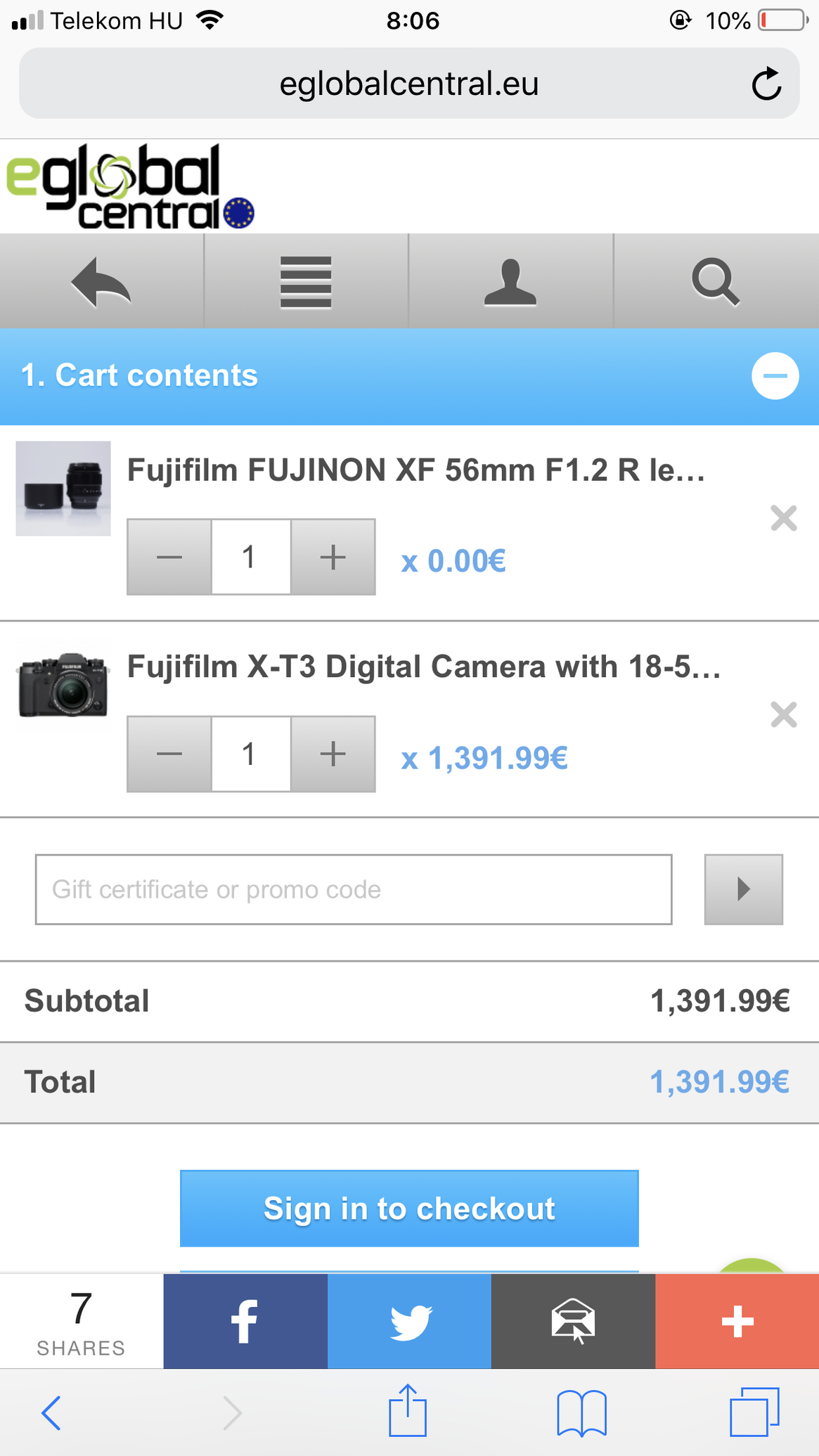

Tegnap egy kis bug eglobalon [kép] , megrendeltem igy, de gondolom majd irnak, hogy kuldjek meg egy kis ojrot. 😂

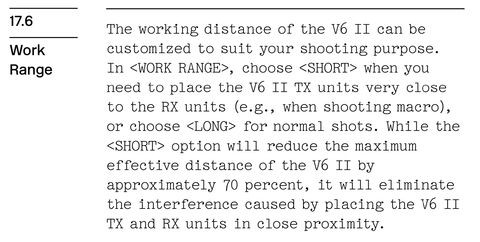

Teasüti

sonikon
A "Mikor elkezd meghülyülni..." kezdetű mondatodról az jutott eszembe, hogy amíg a vakukban (TT350F, TT685F) Eneloop akkukat használok, addig az XproF vezérlőben kezdettől fogva 1.5V-os alkáli elemeket. Az akkuknak azért néhány tized volttal kisebb a feszültségük, és kettő esetén az már jelentősen kevesebb. Ha nem alkáli elemeket használsz benne, ez is okozhatja a jelenséget. Egyébként a Godox is ezt javasolja, és a jobb felső sarokban levő battery indikátor (sacográf
) is csak alkáli elemek esetén mutatja azt, ami a user manual-ban le van írva. [link] -

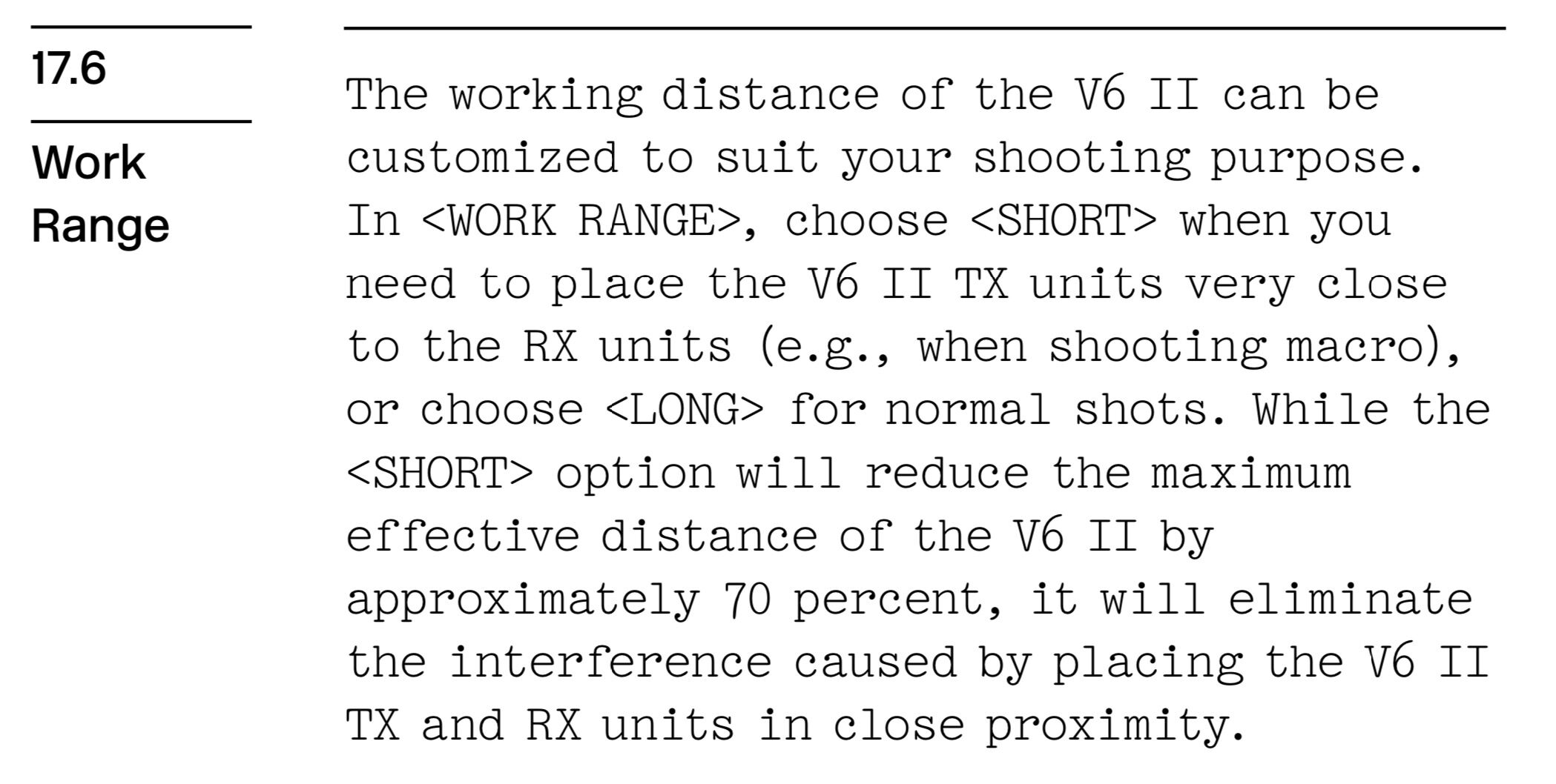

Most próbáltam végig, közvetlenül a váz mellett lévő vakut is villantja és a másik szobában lévőt is.
Mikor elkezd meghülyülni, akkor a vázon lévő távkioldó teszt gombjára villan a vaku, csak az expo gombról indítva nem, illetve igen, de csak minden alkalommal egyszer, majd a távkioldó ki/be kapcsolás és megint egyet.
