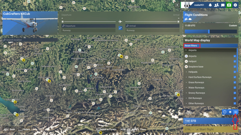

Itt minden rendben van. Ez alapján mutatnia kellene. Ez rendellenes működés.
C:\Users[Your Username]\AppData\Roaming\Microsoft Flight Simulator 2024\Packages\Community
Először próbáld meg, hogy a Community mappából áthelyezed az összes fájlt máshová (üres Community mappa). Most indítsd el az FS2024-et. Jó lett?
Ha nem, akkor sajnos marad az, hogy törlöd teljesen a programot (az eltávolítás után kézzel a megmaradt mappákat, fájlokat is), majd újratelepíted. Community mappa legyen üres. Jó lett?
Ha nem, akkor sajnos nincs több ötletem, valami miatt nálad nem működik.
