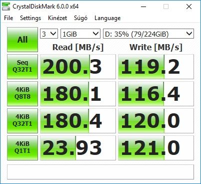

llacee
Az lenne a kérdésem, hogy 240GB/80GB(foglaltság) mellett Win10x64 Asus Z87M-Plus alaplappal nem lassú pettyet a sebesség?
Gyárilag 450/450-re emlékszem...

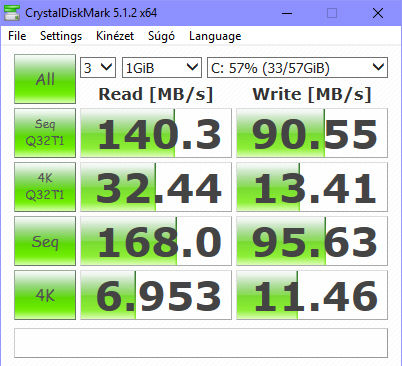

Ördögöd van, mert sikerült a rossz topikba írni. Az igaz, hogy tágabb értelemben az SSD-k közé sorolják az memóriakártyákat, pendrive-okat is, mivel nincs bennük mozgó alkatrész (mint a HDD, FDD, ODD esetén, ergo ezért nevezik solid state-nek), de ez a topik a szűkebb értelmű SSD-knek lett létrehozva. Az MMC meghajtók nem támogatják a SMART-ot. Pedig nagyon hasznos lenne, hogy ilyen tárolóknál is le lehetne kérdezni a meghajtó állapotát és elhasználódottságát. Igazából ilyen SD, MMC, stb. csodákkal nem nagyon tudsz mit csinálni, ha belassul, elkezd adatot felejteni, írásvédetté válik, nem tudod formázni, dobja a szektorhibákat, fájlrendszerhibákat, akkor csak a kukába tudod kidobni.
King Unique
#93794560
Doky586 #30882 üzenetére
Azt tudom, mi az eMMC, csak azt gondoltam, hogy ha rendszermeghajtóként használják, valamilyen SMART értéket mér.
Ami pedig a teljesítményét illeti, nem olyan gagyi. Egy sima 5400-as HDD-t elvert a tesztben. A kép is le van mentve valahová, fejből most nem tudom az értékeket. A gèp is teljesen simán működik, nem áll meg gondolkodni. Egy SSD-vel nyilván gyorsabb lenne, de èn szándékosan vettem ilyen gépet, mert csak irodai szoftvereket futtatok rajta, és a netet használom. -
dugo_
#93794560 #30879 üzenetére
A Sandisk sajátja se látja? Ha ennyire OEM, akkor a gép gyártójánál kell nézelődni, ha ő nem írt hozzá supportot, akkor ennyi, más sem fog tudni.

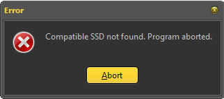

#93794560
Nem tudom, hogy melyik topikba írjam a kérdésemet, ez tűnt a legközelebb állónak a kérdésemhez.
Van egy kis gépem, amiben egy Sandisk DF4064-es eMMC van rendszermeghajtóként. Mivel OEM eszköz, ezért semmilyen szoftverrel nem tudtam lekérdezni a S.M.A.R.T. értékeket. Van rá valamilyen lehetőség, vagy szoftver, hogy megtudjam, vagy ez a cucc hardveresen egyáltalán nem közli, és így reménytelen a dolog?
Előre is köszi!
