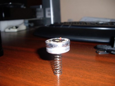

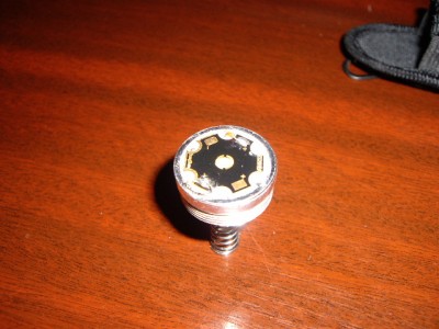

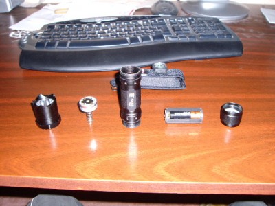

Na még pár kép, hátha érdekel valakit:
Egy elemes kicsi:-------------------------------------------------------------------------------------------

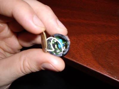

A LED szabványos alu-csillagon, egy nagyon jó hővezető alu idomban hővezető pasztával. A negatív oldalt érdemes átforrasztani, mert nagyon gány. (Mint minden kínai forrasztás.)
Meg a helyére tenni, mert simán eléghet, ahogy "gyárilag" teszik bele..Látszik, hogy a LED-en nincs is lencse, egészen lapos.
Ebben akár elektronika is lehetne, de nem látni, nem akartam szétbarmolni. De nem valószínű. -

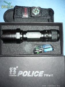

Police 7 Watt, kínai.
A vázára nem lehet egy rossz szavam se. Az eleje és hátulja lecsavarható a testet adó "csőről". Stabil, nem fog szétesni, max a festék kopik majd.
Hátulján kétállású kapcsoló.
A led egy csillag alakú alulemezen van, tehát cserélhető az ilyen szabványúra. Áramkorlát nincs benne, csak oda van gányolva egy drót és kész.
Nem különösebben melegszik az, ami nekem jutott. (Rendes alkáli, 3 db AAA)
Fogyasztása 0,3 A 4,5 V-on, tehát mérés szerint 1-1,5 Watt közti.
2000 Ft alatt van, (én 1300-ér vettem.) -

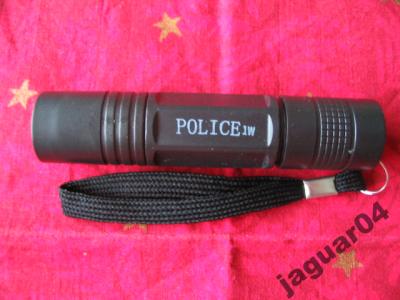

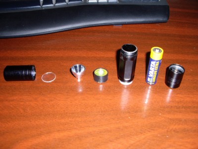

Egy AA ceruza elemes, 1 LED-es kínai, 1000 Ft alatti lámpa.
Fém, összeszerelése rendben van, az eleje viszont csak rá van szorítva, idővel lejöhet.
Hátulja kétállású kapcsolóval, normálisan összerakva.
Fogyasztása mérés szerint nagyon kicsi, mindössze 0,15 A, 1,5 Volt mellett. Tehát 0,2-0,3 Watt mindösszesen. Ebben sincs semmilyen áramkorlát, tehát valószínűleg igen sokáig képes majd üzemelni.
Fényereje kisebb távolságra simán használható.
Jól látható 5000 Kelvin fok körüli fehér, nem kékes, nem sárgás.
Nem melegszik.
(Az enyém nem "Police", de ugyan az mind..)Szerk.:Jaguar04 utólagos engedelmével használom a képet

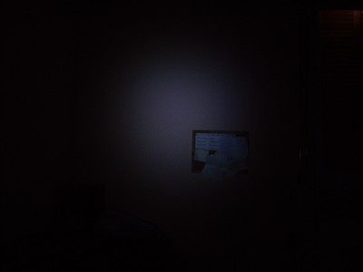

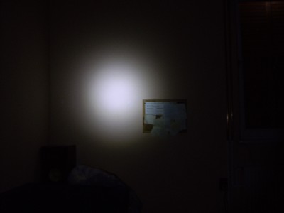

"beamshot"-ok: a #11-ben linkelt tesztoldalakon lehet fellelni ilyeneket, persze többnyire neves gyártók termékeiről, mivel inkább ezeket veszik/tesztelik.
Tőlünk nyugatabbra nem nagy tétel 50-60 euró: 10-15 eurós kínai lámpákkal nem nagyon foglalkoznak - meg aztán oda valahogy azokból is az igényesebbek kerülnek... -

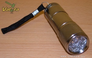

Rendeltem én is egy 7 W-os Police lámpát, meglátjuk mit tud..
Érdekes, de van ez a 9 ledes zseblámpa, 3 AAA elmmel megy. Ilyen kicsi, olcsó fém. Van terepmintázatú, fekete meg ezüst, viszonylag elterjedt Vaterán mostanában.
Na ezt megmértem, és 0,3 Amper folyik rajta. Ez ugye 4,5 V x 0,3 A = 1,35 Watt.
Ezek szerint a hozzá adott "alufólia-elemekkel" öt perc után gyengülnie kellene.. Mégis világít nagyon sokáig. Jó kérdés, miért..A másik : ez most 1/3-ad olyan fényes, mint egy 3 W-os Mag Lite??
