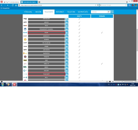

yanna
Winnie The P #15735 üzenetére
Piwi is ezt írta.
"csatornakiosztásában nincs benne csak a sima Film+ illetve a Film Café."
Piwi
sziasztok.
végre volt egy kis időm és állítgattam pár csatornát ami el volt veszve,ekkor bukkantam a Film+2 csatornára,viszont a digi oldalán lévő műholdas csatornakiosztásában nincs benne csak a sima Film+ illetve a Film Café.
Én néztem be valamit vagy másnál is van így van? -
