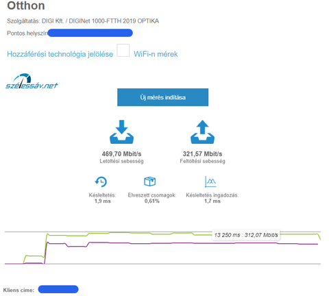

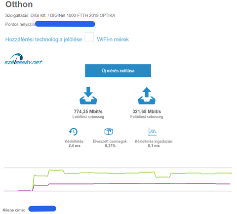

Sziasztok! Van 1gb-os netem, a routerről több gép megy... unszolni szeretném hogy a fiatalok elhúzzanak dolgozni ezért az ő gépeiken a net sebességet szeretném lessitani Van erre mód a DIR-842HW:B1 tipusu routernél?
peti1106
Már több mint 1 éve használom ezt a típusú routert hiba nélkül, de az utóbbi héten valamiért random dobálja le a WiFi eszközöket a router, viszont kábelen az asztali pedig tökéletesen működik.
Digi 1000-es netem van, és azért lett beiktatva a router, mert a Digis modem (ZTE F668) nagy kupac sz@r és kábelesen lefoglalja a teljes sávszélességet és a WiFi-s eszközökön nem volt egyáltalán net. WiFi ki lett lőve, így nem zavarja a routert ebben. Ezt csak mellékesen írtam...
Kicsit dühítő, mert munkára laptopot használok én és a párom is és folyamatosnak tűnik az internet kapcsolat, de nem az. Mert pl. amikor távoli asztalal dolgozok, gyakran lefagy és megáll a kép. Nem indul újra magától, csak ha kilövöm és újra belépek. Ma ezt kb. 20x eljátszotta, dühítő.
Telefonon rosszabb a helyzet, ott 30-40 mpercre elmegy teljesen, majd nagy nehezen visszacsatlakozik. (A telefonomnak nincs semmi baja: OnePlus 7 Pro, Android 11)Mit javasoltok? Firmware update? Esetleg más beállítás gondja lehet?

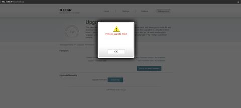

Hasonló a problémám, lásd feljebb. Nekem C1 van, alapból 3.00MT FW-vel. Ha a telekomos FAST 5670 modemről engedem rá közvetlenül a pc-re a netet akkor hibátlan gigabit fel gibagit le, ha berakom a kettő közé a routert, akkor tök hektikussá válik a dolog, mindegy melyik lan porton, ha olyan kedve van 350 megabit, ha jobb pillanata van akkor elkúszik 650-ig, vagy néha feljebb is, de a gigabitetet soha egyetlen alkalommal sem hozta.
A leg k**aszott frusztrálóbb az egészben pedig az, hogy ha két pc között használom mint hálózati eszközt, akkor meg gond nélkül gigabit sebesség felett mozgatja az adatokat. Azóta sikerült felerőszakolnom rá 3.02 től egészen 3.13-as a FW-t, sőt egy ízben rászenvedtem egy openWRT-t, és sehogy nem jó, szerintem hardveresen van vele valami. -
Robi_73
Destro748
Á értem, kösz igazából már próbáltam updatelni. Az online firmware updater azt mondja hogy az aktuális a legfrissebb, a webes interfaceben pedig ha megpróbálom manuálisan feltölteni akkor kb bármlyeik újabb FW verzióra hibát dob ki, és nem hajlandó felrakni. Ha jól tudom van valami recovery módja a cuccnak úgy esetleg még esélyes az upgrade?

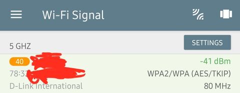

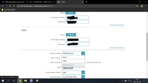

Az MT-s verzió tud wpa2-t. A beállítás hiánya az inkább csak annak a jele, hogy nem lehet a régi wpa1-t kikapcsolni, tehát együtt működik a wpa és wpa2.
(Ugyanez igaz a tkip-re is, amit pl a TP-Linkes routerekkel ellentétben itt szintén nem lehet kikapcsolni)

A linkelt korábbi kérdésedre válaszul: mivel nem lehet kikapcsolni sem a wpa1-t sem a tkip-t így ezt a windowsos figyelmeztetést nem lehet kijavítani :/

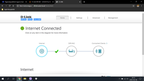

igazából a verziószám alapján úgy néz ki, hogy 2.03-as valójában nincs is. Mindegyik beta. Az MT-s is.
Nézd meg a 192.168.0.1/version.txt fájlt. Ott látszik ez a verziószámból. Az MT-s a 2.03 1-es bétájának a második verzióján (2.03b01-02) alapul (a dátum alapján). Habár nemtudom. Az MT-s ha jól láttam annyival több, hogy tud DFS-t.

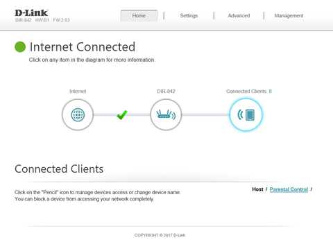

Sokáig kerestem én is ezt a beállítást, azután teljesen véletlenül akadtam rá. Nekem nem volt logikus kedves D-Link...
Na mindegy. Szóval nem egy konkrét menüpontban van, hanem "home" főoldal-->connected clients-->itt a hálózatra csatlakoztatott eszközök közül válaszd ki amelyiknek fix ip-t akarsz adni-->edit rule (kis cerka)-->reserve ip--> enabled-->Itt már adhatsz is meg egy fix ip-t. Egyébként ugyanitt a "parental control"-al tilthatod is azt eszközt amelyiket ki szeretnél tiltani a hálózatodról.-->"always enable"-el. (Gondolom mac cím alapján tiltja.) Természetesen itt a gyári firmware-ról írtam. :) -

Szia tudnál segíteni nekem B változat van..elképzelhető hogy ebben nincs wpa2 ?
A b változatra lehet esetleg A Vagy C változatot tenni?
A b.és változatnak mi a legújabb freemware? 203-van most fent .Amúgy az MT freemware amit feltettél az milyen változat? A , B, C, ?

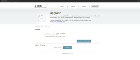

Akit esetleg érdekel az, hogy nem MT-s firmware-ről, hogyan lehet visszatérni MT-s firmware-re, annak itt az MT-s bin fájl:

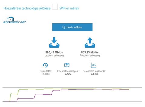

Sziasztok én ezzel a routerrel használok mindent és a wifi megy ugymond rendessen de a lan sebessége a pc-n az már nagyon tréé. Amíg a modembe van a pc kötve onnan hibátlan a kapcsolat (gyors) de a routerből egyszerüen borzalmasan lassú egy oldal betőltése is. Mivel a modemben lévő csatlakozók foglaltak így csak ezzel tudom használni a pc-t
A net 1G telekomos csomag a sebességem wifin 300mbps pc-n meg 800mbps de még is az oldalak betöltése tetü lassú ennek ellenére, mi lehet?

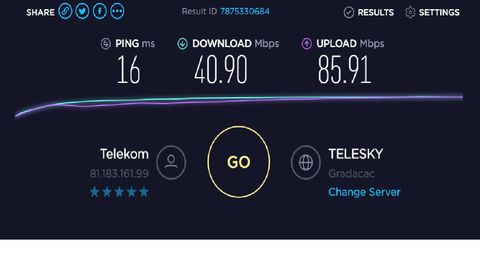

Vikk80
Egy DIR-842 HW
1 FW:2.03MT routerem van, egy vidéki szolgáltatónál vagyok, dinamikus IP-vel.
A kedves szolgáltató valamiféle fejlesztést hajtott végre és a kemény 80megás netről 400megásra fejlesztett, ami valójában csak olyan 100-as.
Nem tudom mit csináltak, de azóta ha feltölteni próbálok, elmegy az egész net pár másodpercre.
Ez sebességmérésnél is így van, a letöltési sebességnél semmi gond, amint elkezdi mérni a feltöltésit, kezdi mondjuk olyan 35 mega körül, majd meredeken zuhan lemegy 0-ra és kész.
Mértem a modemen, ott semmi gond, stabilan működik.Valakinek van valami tippje?

Nekem is T küldött DIR-842-t, HW: B1 FW:2.03MT. Erre fel lehet tenni az általad linkelt firmware-t brickelés nélkül?
Jelenlegivel sebesség gondom nincs, ellenben fix IP címet pl nem tudok állítani sehogy sem mert hiába kattintok webes felületen a connected clients-re, nem hozza fel a listát. Próbáltam chrome/ffox/edge/ie/ie kompatibilitási módban, egyikkel sem megy.
Ez a firmware megoldás lehet erre?

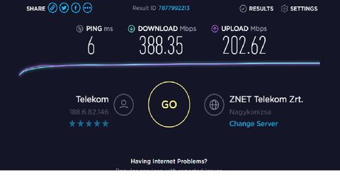

Ernesto78
Egy évig használtam a DIR-842-öt és viszonylag jó volt a sebességem wifin. Tudta a 230/175 Mbps-ot. Igaz volt hogy sokszor belassult a netem és nem tudtam miért csinálja. Aztán úgy döntöttem, hogy veszek egy új Asus routert, már azért is mert AiProtection is van benne. Amikor a DIR-842-öt az Asus elé kötöttem teszt gyanánt, az AiProtection kiabálni kezdett a DIR-842-re mint HNAP fertőzés veszély.
Amióta az Asus van azóta nem lassult még be a netem egyszer sem. Annyi különbég van hogy az Asus a wifi sebességet nem 230/175 hozza hanem csak 200/175-re. -

Lassan 2 éve lett a Telekomtól egy ilyen DIR842-es routerem azóta szenvedek vele. Nemrég kaptam egy újat mert az előzö verziónál sokszor ki-be kapcsolt az 5 GHz-es wifi. Már sok mindent végig próbáltam. Gigás netem van mellé wifin kb a sebesség 1/4-e volt meg kábelen win 10 alatt majdnem a fele. Kábelen Ubuntu alatt 900 felett volt a sebesség. Ezeket mértem a régi routerrel.
Az új routerrel meg csak ennyi:A router be van állítva bridge módba már ellenőriztem. Egy Dell 7559-es laptopom van.

Ugyanez a kombó van nekem is. (Diginet Huawei ONT-Dir 842)
Vezetéken max. sebességet tud(pl. 940/215 Mbit/s),telón AC wifin mintegy 300/215 Mbit/s. Egyszerű mint a faék, teszi a dolgát.Üdv,

Jelenleg Telekomos 2.03 FW van nekem ezen az eszközön (B1), de olyan problémám van, hogy több laptopban hiába van Gigabit Ethernet kártya és hiába a Cat6 kábel, mégis csak 100 Mbit-es kapcsolatnak látja ls nem 1000-nek
Kábel tuti jó és ethernet driver is a legújabb.
Van ehez újabb FW?

Olyan gondom van, hogy tegnap bekötötték a netet (FTTH 1000) - kaptam hozzá Huawei eszközt, ami Routerként működött, 2 UTP porttal és WIFI-fel. Csakhogy nekem kevés az az 2 utp port, így a szerelők / ügyfélszolgálat javaslatára külön saját routert (D-link DIR-842) is rákötöttem, csakhogy a sebességekkel gondom van.
Tegnap, bekötés után a fő PC-t a Huawei eszköz gigabites portjára kötve 842 / 212 mbit/s sebességet mértem.
Ahogy közbe kötöttem a Routert is, már a vezetékes sebesség csak 297 / 227 mbit/s lett.
Kértem az ügyfélszolgálatot, hogy kapcsolják át a huawei eszközt "Bridge" módba, hogy tudjam teljes értékűen használni a routert. Ez a beállítás ma reggelre megtörtént.
A routeren beállítottam a PPPoE kapcsolatot, majd mértem egy sebességet, 281 / 233 mbit/s lett.
Gondoltam / gondolom, hogy valami router beállítás lehet a ludas, minden esetre próbaképp bedugtam közvetlen a fő PC-t a Huawei eszközbe és a gépről hoztam létre PPPoE kapcsolatot, a sebesség így 517 / 217 mbit/s lett.
Van valami beállítási lehetőség amivel növelhető a Vezetékes sebesség?
A router amúgy D-link DIR-842 - HW ver C1, FW ver: 3.00MT -

Gyuree91
Optikai digi-hez rendeltem edigital-ról egy ilyen routert. Most kötöttem be, minden ment elsőre.
200/200mbit körül teljesít wifin az reális?
