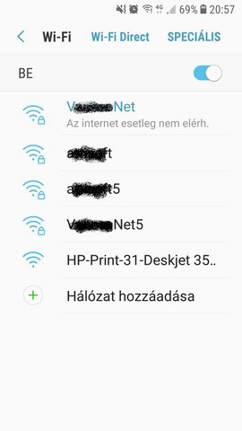

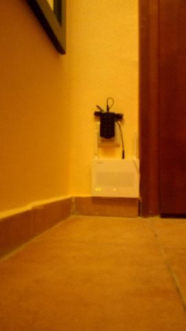

illetve 2 telefon mindig kapcsolódva lesz a hálózatraa modem a bejárati ajtó mellett van, egyébként 4 emeletes, és a 4.-en vagyok, 60nm2 a terület
megnéztem azon a helyen az elérhető hálózatokat ahol van a modem és 15-20 wifit látok, ebből 8-10 digis ....
a konnektor felé tervezem az új routert, remélem ennek is ki lehet egyenesíteni az antennáit, és szépen fel fog menni
a letöltős laptop másfél szobával van arrébb, közte 2 vékony tégla fal, a huawei wifijét maxon fogja

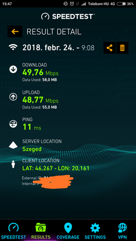

sziasztok
Az miért van, hogy wifin 2.4Ghz-en /n szabvánnyal csak 50/50 sebességgel megy a le és feltöltés? Elméletben 150-450Mbps is lehetne a sebesség. Persze ez függ a csatlakozó eszköztől is, viszont a 150et meg kéne közelítenie. A routeren be van állítva, hogy olyan csatornán szórjon ami kell ehhez azaz a 20/40Mhzes freki tartományokban.
kigyi_23
Nekem is csinálta és szoftveres hiba nem tudom pontosan mi oldotta meg. Nálam óránként szakadt minden óra elején visszacsatlakozott ment a net is, de mindig megszakadt pár percre óra elején és ez bizony zavart.
Be volt állítva, hogy éjjel kapcsolja ki a wifit, de ez nem volt jó ötlet valószínűleg ez zavarta meg, de utána is észrevettem időnként a dolgot igaz nem óránkénti bontásban.
Aztán beállítottam az N only üzemmódot ahol engedte tehát nem engedélyeztem, hogy minden szabványon szórja a wifit azóta nem szakad meg stabilan megy újraindítás nélkül 2-3 hónapja.
