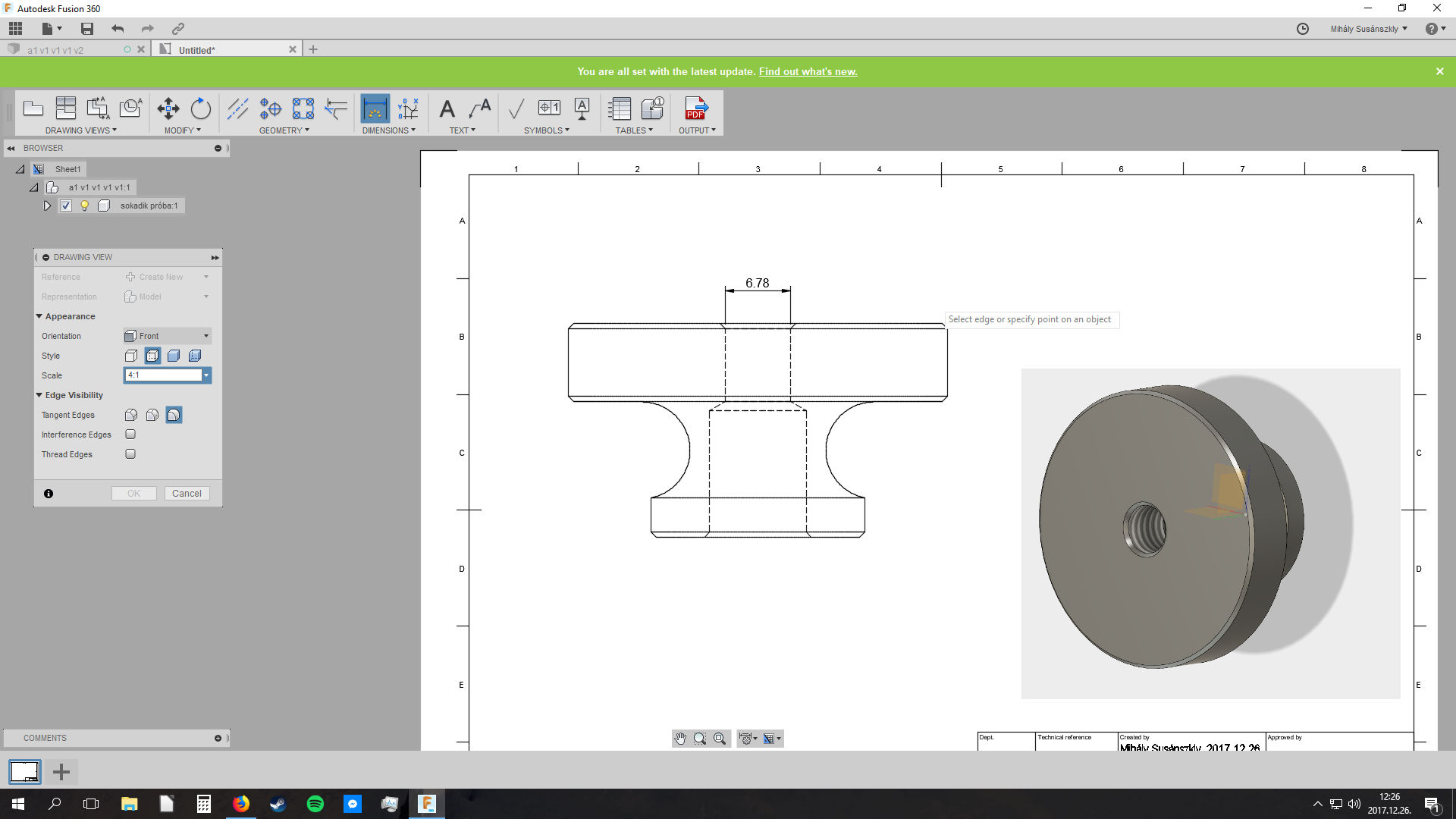

soldi3r
Klaus Duran #998 üzenetére
"Smart hole" opciot igerik. Egyelore tudtommal csak manualisan tudod szerkeszteni a mereteket.
soldi3r
Klaus Duran #996 üzenetére
Bal felul lesz olyan, hogy Section view.
Persze elobb le kell raknod a nezetet, amibol metszetet akarsz csinalni.
A kepeden van olyan, hogy Thread edges, pipald ki. Mi tortenik? -
soldi3r
Klaus Duran #994 üzenetére
Marmint a kepen? Az, hogy szaggatott vonalhoz nem meretezunk
Üdv.
Valószínűleg user error de nem sikerült megoldanom hogy menetet tudjak rajzon jelölni.
Mi lehet a hiba? [kép]
6,8 furatba csináltam egy M8x1,25 menetet. -
