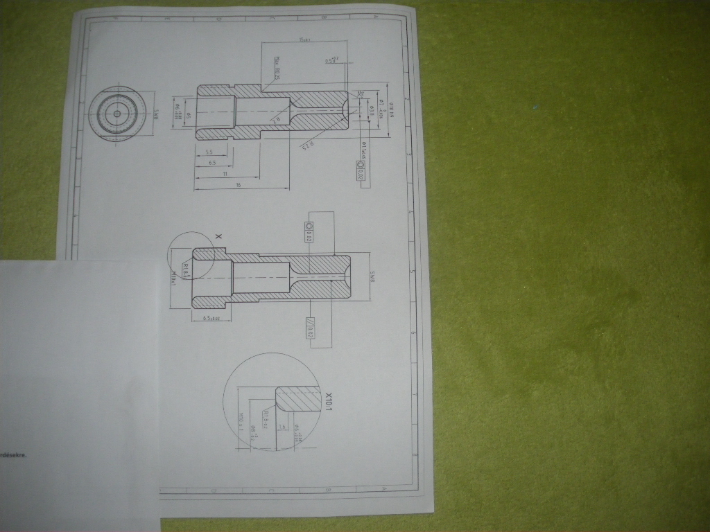

A kérdések a rajzhoz vannak.Egy kicsit elkavarodot.BOCSI
gyoris
Ilyen tesztre lehet számitani ha CNC tanfolyamon akarsz indulni.Ha ez megvan akkor egy kis elbeszélgetés is lesz,hogy valami képet alkosson a cég a jövendőbeli munkásáról.

Ugy müködik kapol rajzot és mindent le kell irni mit látol rajta.PL felületi érdesség,türések,párhuzammoság,derékszögüség?
Van olyan megkérdik hogyan munkálnád meg a munkadarbot?Nem biztos hogy minden cégnél igy müködik!!!!
Azért jobb ha van egy kis vasas szakma gyakorlat vagy ismeret!!!
