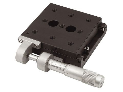

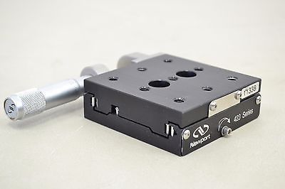

Segitseget szeretnek kerni, hogy az alabbi eszkoznek mi a magyar neve, esetleg van-e tippetek, hogy hol kaphato minel olcsobban (akar hasznaltan)?
angolul: single stage (micrometer)
konkret tipus (de hasonlo is jo) - Newport 423(fotozashoz kellene, allvanyra a fenykepezo finom mozgatasahoz, 1 tengely eleg, legalabb 2-3 cm mozgasterrel)
