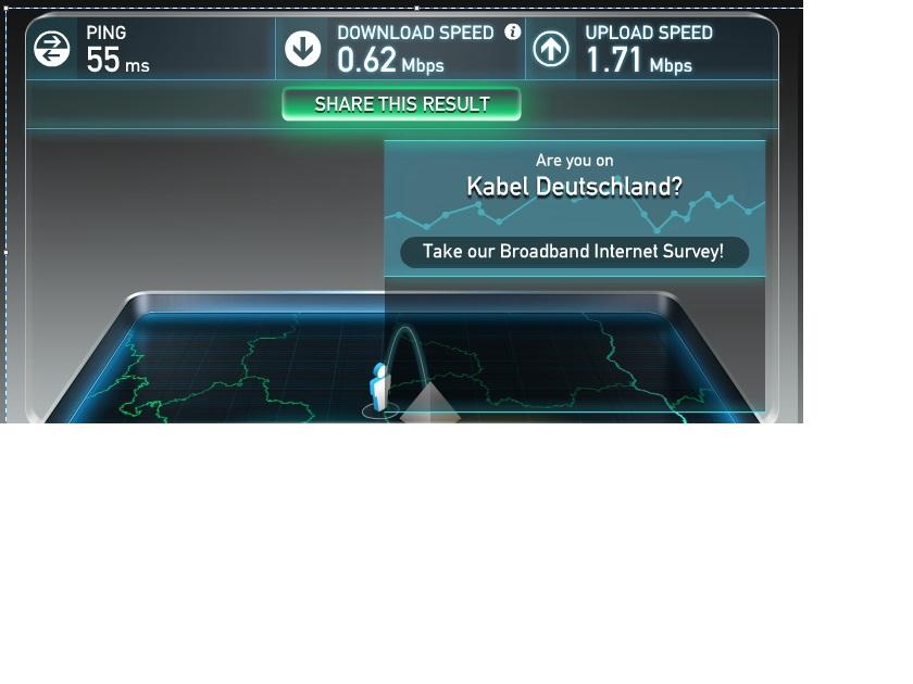

Gondoltam összerakok egy gyakorló hálózatot. Az elképzelés az volt, hogy van egy TP-LINK WDR3600-s routerem és kötöm rá a cisco 1841-t majd a ciscon túl már minden történelem. (linux tűzfal,switch, stb. lett volna a terv.)
Na most eljutottam oda, hogy sikerült valahogy elérnem a két a routeren, hogy rendesen routingoljanak, szal a cisco mögül is kilát a gépem a netre. Oda-vissza megy mindegyik hálózatban a ping. Nagyon jóóóóó!
A gondom az lenne, hogy olyan szinten tetű lassú a cisco mögött a net, hogy az valami leírhatatlan. Van net, pingelni tudom a google-t, minden jó, de a böngészéshez komoly türelem kell.
[net]<->[TP-LINK-192.168.78.0/24] <-> [1841 Fa 0/0-192.168.78.10, Fa0/1-10.0.0.1] <-> [laposom-dhcp(10.0.0.2)]
Tudtok valamit mondani miért ilyen lassú? Tipp esetleg?

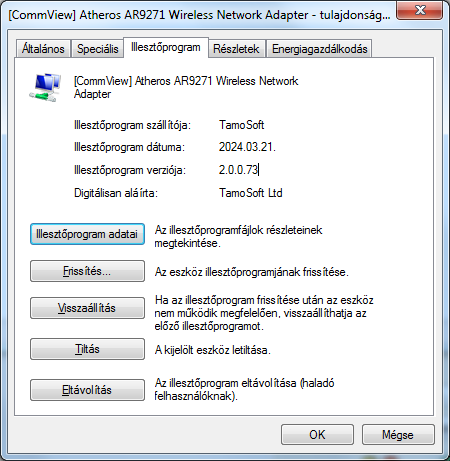

Próbából körbenéztem commview for wifivel a környéken, aztán egy idő után "észrevettem", hogy a windows 7 rinyált, hogy a wifi adapterhez van újabb driver, ami 2013-as. Megnéztem, hogy mikori a jelenlegi és ezt láttam:
