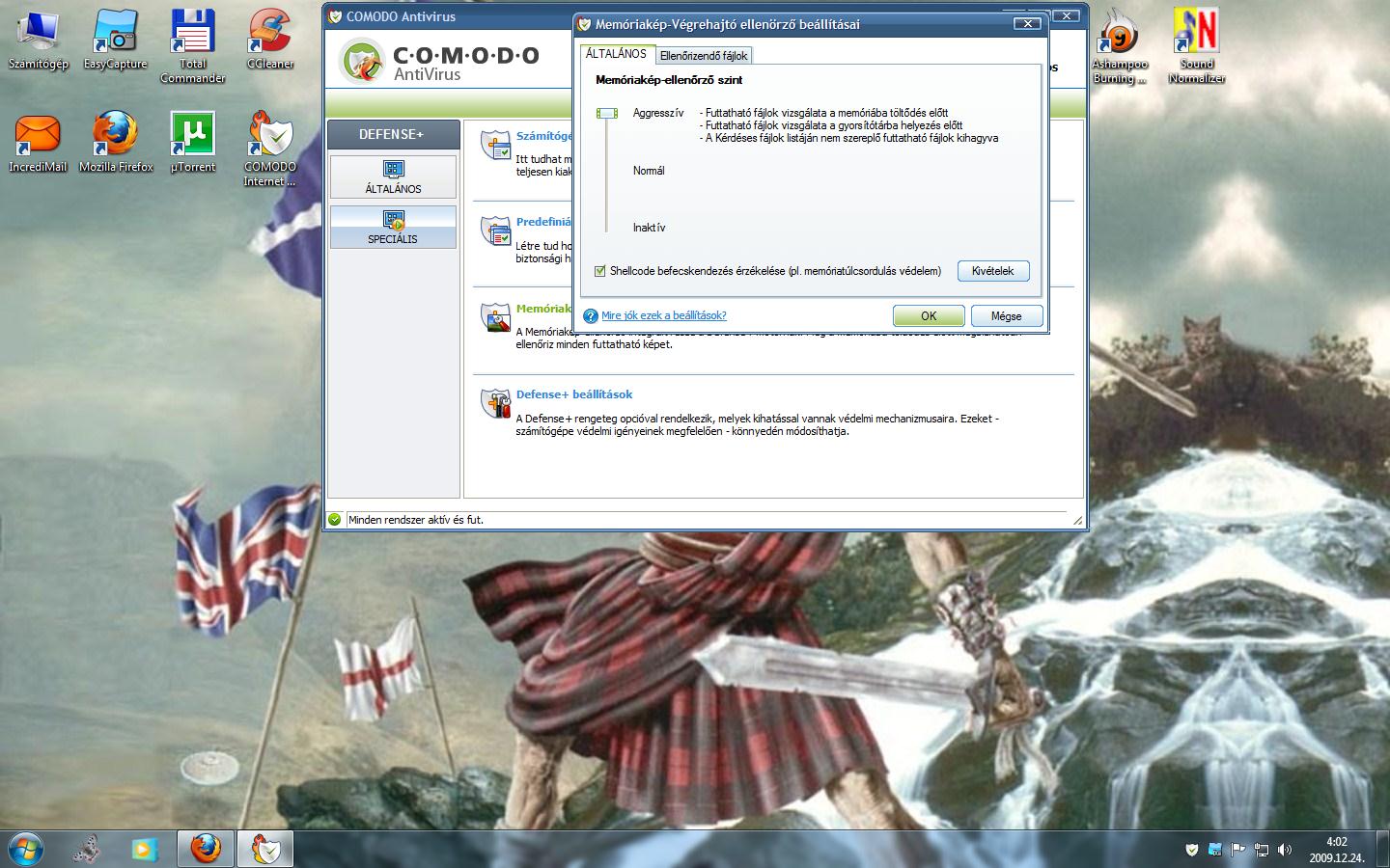

Röviden: az ismert/megbízható folyamatok hash értékéhez hasonlítja a memóriába helyezett folyamatok képeinek hash értékét, ha egyezést talál, semmi gond, ha viszont nem talál, akkor értesít róla és ha akarod, blokkolhatod.
