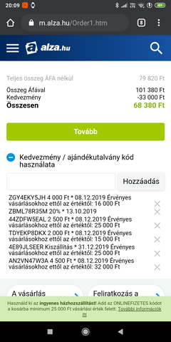

dudi6
Glamournapok19 - ezzel lejön 20%
ONLINEFIZETES - ingyen kiszállítás
A többi pedig itt van leírva.
Ahhoz, hogy pl. a barkács kupont aktiválni tudd, be kell tenned egy barkács terméket, ami lehet egy 300 Ft kőmüves kanál, de levon 2500 Ft-t, úgyanígy kell kínlódni az összes kuponért. Best buy fórumban tudnak segíteni ha elakadsz.
Ide begépeltem az összes kupont, így jóval egyszerűbb próbálkozni... -
