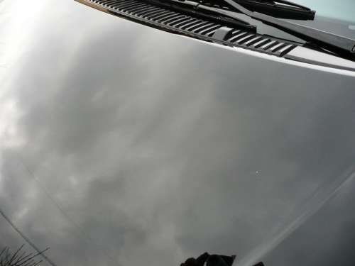

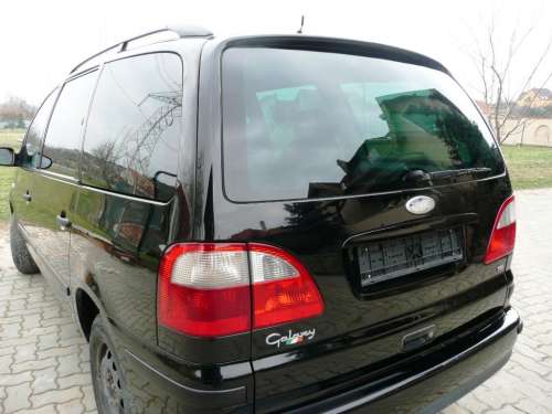

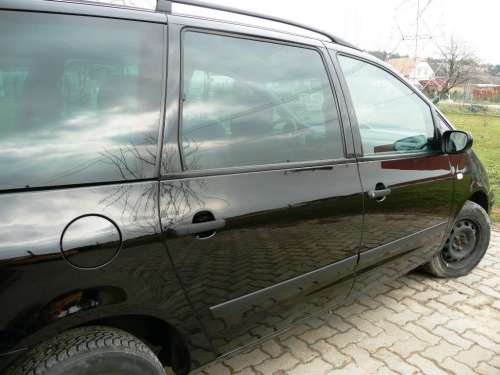

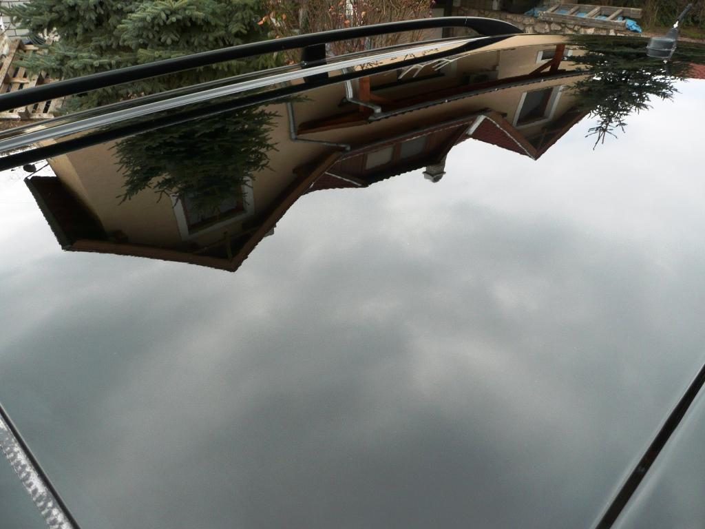

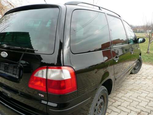

Mai meló: Ilyen volt, Ilyen becsiszolva, Ilyen + Ilyen polírozva.
Sajnos belül is ganés, szétszedés után javítva lesz az is.

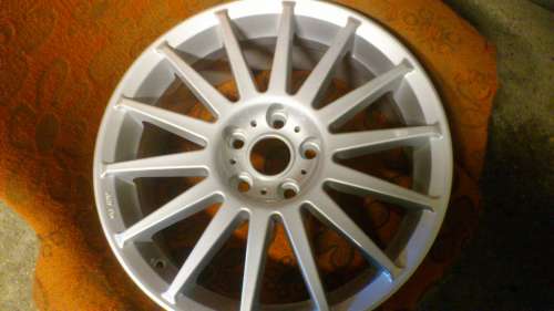

Értelek de festákekből kb ugyanannyi el megy rá.
Max a csiszolási ill. fújási munka kevesebb.Képben legyél:
ha homokolt a felni.1 zsíratalnítás 2deci szilionmenetesítő (300ft) és kb fél óra a 4felni
2 fújás kb 1h száradást is beleértve + alapozó (epoxy gyanta) 1deci/felni 550ft 3deci /4felni
3 meg kell csiszolni 360-as papírral vizesen kb 40perc egy felni papír ív: 220ft/db 2 ív elfogy
4 a padkázási nyomok eltűntetés fémragasztóval +csiszolás stb...kb 1óra felniktől fűggő.
5 szorókitt fújása 1890ft 1/2kiló.Ez álltalában el is megy kivűl-bellűlre a 4felnire.
6 csiszolás 800-as papírral 2-3ív elfogy+4óra munkaidő 1ív 220ft
7 szilikonmentesítés,porszárazra tőrlés,mézeskendő bevetése.
8 fújás metal ezűstre 1deci 1590ft kb 4deci elfogy
9 lakkozás karcálló,UV álló 10perces lakk 5500ft 1kiló szett.kb 6-7deci elfogy.Számolgas....Áram,viz,higító stb......
Persze olcsobb ha megcsiszolod veszel 1 keréktárcsa ezúst sprayt és azzal adsz neki.
