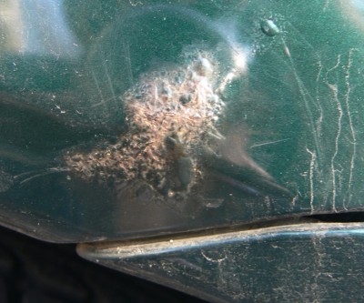

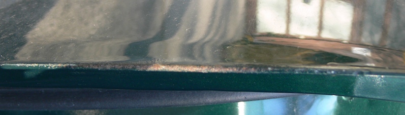

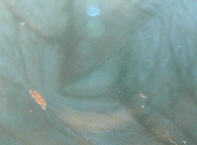

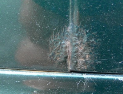

bkazi

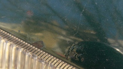

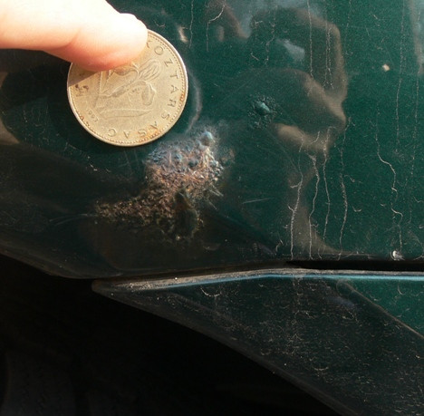

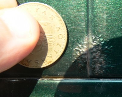

Van az autómon (colt - 2000) pár rozsdafolt/ horpadás, amit vagy szeretnék végleges eltüntetni, vagy csak megállítani. Érdeklődni szeretnék, hogy otthon ezeket tudom e javítani és ha igen akkor hogyan, illetve kb. milyen áron lehet szakemberrel megcsináltatni?
Van arra lehetőség, hogy a rozsadafoltok teljes javítása nélkül a rozsdásodást megállítsam
A legnagyobb rozsdafolt a hátsó kerékíven:
5 forintos mérető folt a csomagtartó alatt:
Roszdásodás az ajtó szélén:
1-2 mm-s foltok a motorháztetőn:
Horpadás (ebből van több is, gondolom korábban valamilyen fa alatt parkolt az autó), és a végén egy kis festéklepattogzódás:
Az autót nem szeretném eladni, csak azt szeretném, hogy szép legyen, illetve ne rohadjon tovább. Esztétikailag leginkább az első két folt zavaró, de talán még ez is beleférne, ha sikerül megállítani a növekedést.

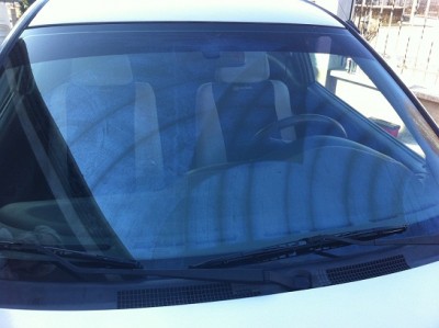

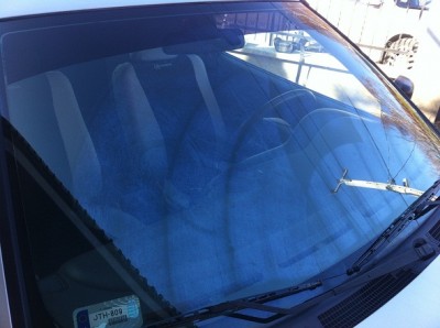

chevyfan #6603 üzenetére
Ennél jöbb üveg tisztító szerintem nincs. Húzd át vele az ablaktörlő lapátot is.
Car Glass Polish -
Moric
chevyfan #6601 üzenetére
Látszólag gumiápolóval (szilikonnal) lekezelték az ablaktörlő lapátokat.Lehet kapni kimondottan szilikon eltávolító szert.
Üvegtisztítónak ez tökéletes.Norbi696
Itthon kereskedelmi forgalomban nem nagyon lehet kapni 97% alkoholt. Izopropil alkohol néven kellene keresni.
Én átálltam a fényezők által is használt szilikon/zsírtalanítóra. Sokkal könnyebb beszerezni nagyobb mennyiségben és szerintem jobban is tisztít, mint az alkohol. -
