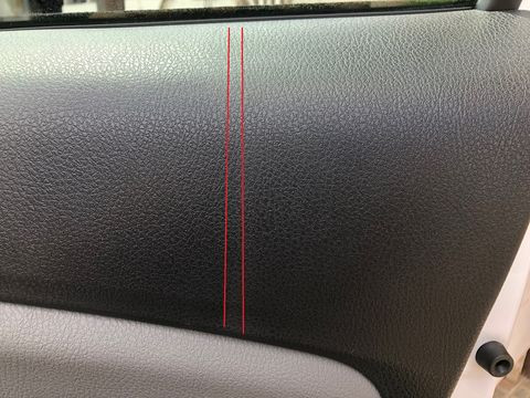

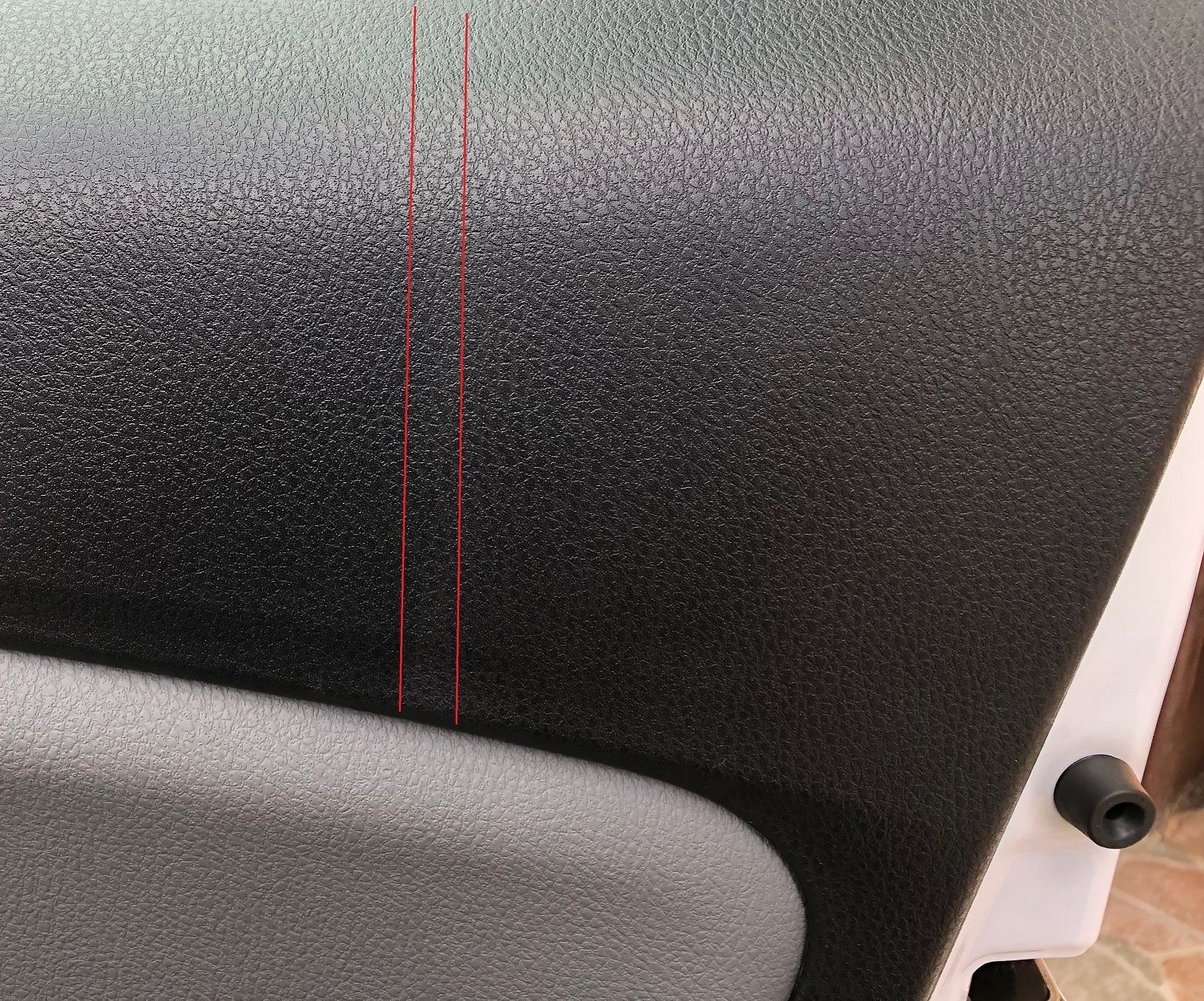

jozsi252
Na most volt időm foglalkozni a tegnapi PERL - Spritz teszttel hogy így 1 napos állás után milyen lett a végeredmény.
Látszik hogy a PERL-t szépen beszívta a műanyag, a képet napfényben csináltam. Nekem ez felület bőven megfelel, nem csillog. A lényeg tényleg annyi hogy a keverési arány 1:5 legyen, illetve nem beáztatni kell a műanyagot vele, hanem egy mikroszálassal szépen vékonyan felvinni. És akkor nem lesz olyan mint néhány tapasztalják hogy csillog villog. Ha beáztatnám a műanyagot akkor tényleg olyan lenne, de így azért bőven jó szerintem.
A középső sávtól balra van a PERL, jobbra pedig az AF Spritz. A Spritz az elejétől fogva egy picit mattabb mint a PERL. A PERL egy mélyebb fekete árnyalatot kölcsönöz a műanyagnak. A Spritz illata viszont baromi jó!!! Talán vanília esetleg banán/vaníliához tudnám hasonlítani.
Sajnos a kép nehezen adja vissza, de talán valamennyi látszik belőle. Annyi mindenképp látszik hogy kell egy kis idő amíg a PERL-t beszívja a műanyag. -
