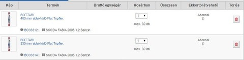

Hali.
Vettem ablaktörlő lapátot, 1500 alatt megvolt a kettő, nagyon szépen csöndesen húz.

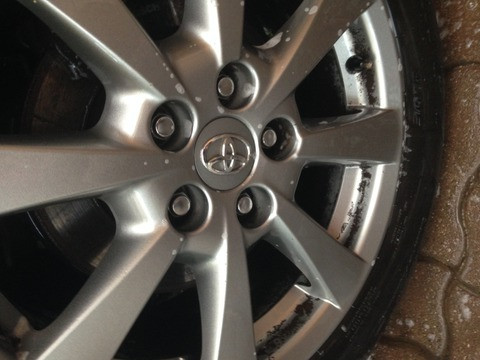

Próbálta már valaki a Wolf-os felnitisztítókat? Melyik lehet a jobb (neutrális vagy nano)? Árban mind 2 ugyanannyi...

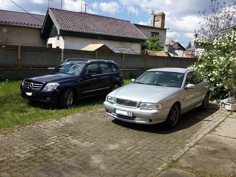

Formaster
FeRRaR1 #21023 üzenetére
Egy vevőt már elhajtottam, akkor le is szedtem a hirdetést, aztán tovább gondolkodtam, hisz álltában csak tönkremegy
Sajnos itt kint nincs hol tároljam, otthon meg csak áll már 2 éve. Már most sok könnyem hullattam és még el sem vitték. Van benne 139k km
Viszont találtam egy vevőt, aki nagyon fogja szeretni és vigyáz rá, mint én. Csak így bírok tőle megválni és úgy, hogy nem leszek otthon mikor elviszik. Ha lenne garázs, elraktam volna veteránnak
Megfordult a fejemben, hogy építek neki egy garázst
Csak a család lebeszélt róla
