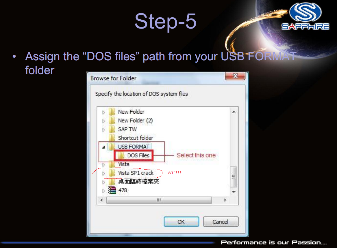

Sapphire 6870-esekhez itt van új BIOS a gyártótól, ezt próbálta már valaki?
