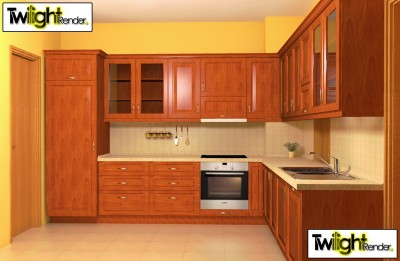

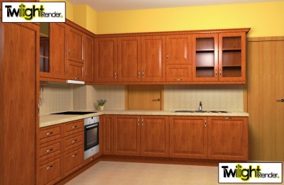

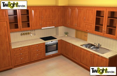

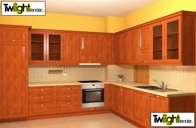

Valamikor 10-15 éve kb 400-ért vállaltam volna ilyet beépítéssel együtt. Tekintve, h azóta odébb állt a tehén, most (szintén hasraütéssel) 600-ra taksálom alles zusammen. Ha már ÁFA körben vagyok, akkor muszáj a 700, mert az ÁFA-t be kell fizetni utána. (És ez már az a terület határa, ahol egyre többen kérik a számlát, hiszen adójóváírás jár érte.)
De régen nem utazok ilyenben, úgyhogy ne tekintsd mérvadónak az én verdiktemet! -
Thom!

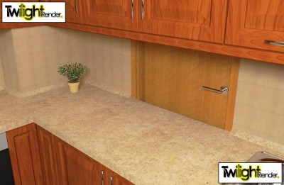

Ki tervezte ezt a konyhát? Vagy te csináltad ezzel a progival?
800.000+beépítés -
mdk01
Ki mennyiért csinálná meg ezt a konyhát?
-korpusz anyaga laminált 18mm-es b.lap. de ahol látszik a korpusz ott furnéros cseresznye +pác,lakk
-frontok tömör cseresznye kontraprofil, a betét platolt, pácolva, lakkozva.
-cseresznye díszpárkány spot nélkül
-üveggel az ajtókba
-munkapult vmi átlagos 38-as
-mosogató nélkül
-fiókok normál görgősek
-mosogató mellett jobbra mosogatógép
-nagy álló doboz mögött a hűtő
-ahol az ajtó belóg a konyhába oda opcióként lehet számolni egy a tok közé süllyesztett fűsztartós polcos izét
-pántok sima LAMA mondjuk
-gépek nélkül
-budafokon vanNa mit hagytam ki?
Itt vannak a képek.Esetleg kettébontva gyártás +szállítás szerelés
Már adtam rá árat csak kíváncsiságból kérdezem.
KöszönömÜdv.
