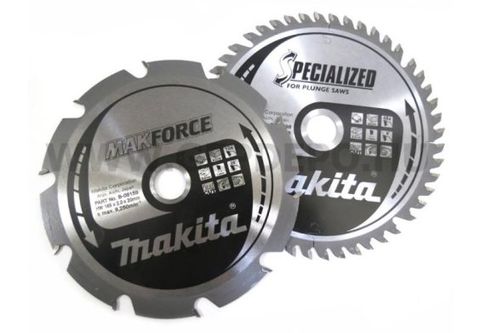

A Freud lap a befutó, legalább meglesz egyszerre minden. Szimpi a Makita lap is, 15e-ért már legyen is jó.

Én is dicsérnék egy lapot, ebben a rövid összehasonlításban olvashatsz róla, ott ott a link is hozzá. Röviden: k...ajó lap.
