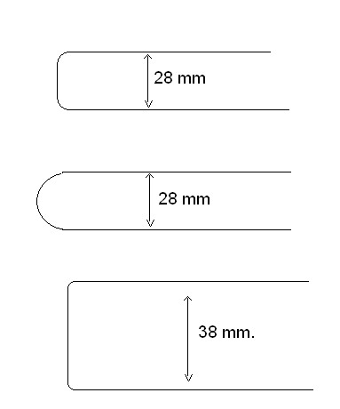

Az a keskeny most vagy sarkos és dekorittal van lezárva az éle vagy 3mm-es rádiusszal van gömbölyítve.Van még az 10mm-rádiuszú élgömbölytés. Elég könnyen fellehet ismerni, de mérd meg őket.
Lehetséges még az ABS-el való lezárás de azt nem hiszem megmerték csinálni és az neked is feltűnt volna annak 2mm-es a rádiusza.Ritka az mikor két gyártó annyira egyforma munkalapot vagy akármilyen lapot gyárt hogy ne lehessen észre venni hogy más a gyártó. Sztem egy gyártótól van a lapod csak vmit beletrükköztek.

A keskeny munkalapot az asztalos csinálja 60cm szélesből,elvágva azt, az extra széleset meg, sok felárral külön rendelni kell a gyártótól.
Amúgy kapni egész keskenyt, de azt ablakpárkány céljára gyártják.

az eleg gáz, ha különbözö lekerekitesü munkalapot rektak be neked. Egyforma munkalapot kellett volna beepiteni, a többi csak duma, nem is reszleteznem. De röviden, a 60 as munkalapot le lehet vagni 36-ra szerintem...
