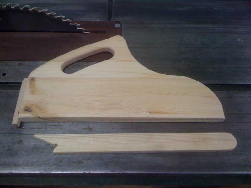

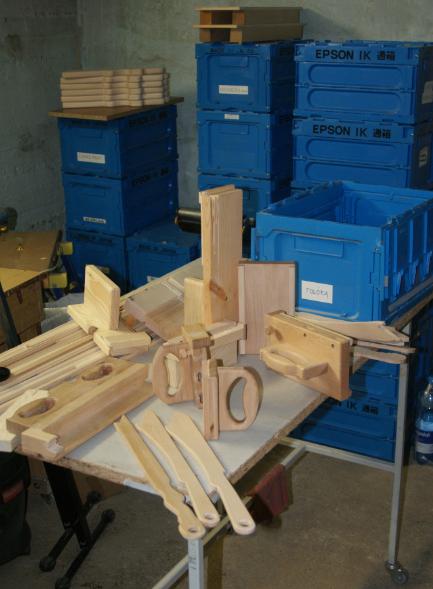

thyeby
Minden feladathoz másféle tolófát készítettem. Íme egy arzenál. Ha munka közben lennének lefotózva, nyilvánvalóbb lenne a fotó alapján is, hogy melyiknek mi az écesze.
Ezzel szoktam vékony, magas vágásokat tolni. Biztos, ami biztos, kétkezesre alkottam meg, de elég fél kézzel nyomni.
Nekem épp a másik oldalon van a sallerom, mint neked, ezért tükörképben gondolkozz. Figyeld meg, hogy szorítom a fát lefele is, nyomom a stellerhez is, és a vágandó fa felülről is, oldalról is támasztva van. Így könnyű túltolni az anyagot a fűrészkorongon, végig kalodában van, nem tud semerre kilőni. Arra megy, amerre én akarom, s nem arra, amerre ő igyekezne. S ezt a fogantyút erősen meg lehet markolni - akár két kézzel. (Remélem nem bántalak meg vele, de a te kis piros bigyóidat valahogy így keresztelném el: majrégomb.)Nekem már itt van fejben a Te speciális megoldásod, de míg megrajzolnám Neked, már el is készíteném annyi idő alatt. A kérdés már csak az, hogy miként jusson el hamar a műhelyedbe?

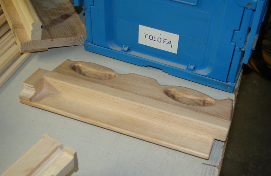

thyeby #14362 üzenetére
Thyeby, nagy ez a tolófa, a fa test az kb 8x20 cm és 6 cm vastag, a gombok egy döglött felsõmaróból vannak
az asztal is 1x1m-es. Az anyagdarabok a szeletelés elött kb 8-10 cm magasak, 10-20 cm hosszúak és 7 cm vastagok, ezekbôl lesz 4-6 mm vastag 8-10 cm széles 10 20 cm hosszú falap.

thyeby
stgellert #14347 üzenetére
Huhh!
Hát ezzel én is félnék a gép mögött állni. A sarokvas még csak elmegy, legfellebb elcseszed a vidiát. De a tolófa annyira pirinyóka, hogy ott az igazi balesetveszély. Csináld ezt meg sokkal nagyobbra. A gombokat pedig nem két ujjal, hanem marokkal - akkorára. Most szólok, míg nincs baj - a keményfa és egy ilyen körfűrészlap iszonyatos erővel tud néha rántani, nem lesz időd a kezedet elkapni onnan.
A kilökődésre is megvan a koncepcióm, de most lerogyok a székről, úgy kifáradtam. Talán később.
