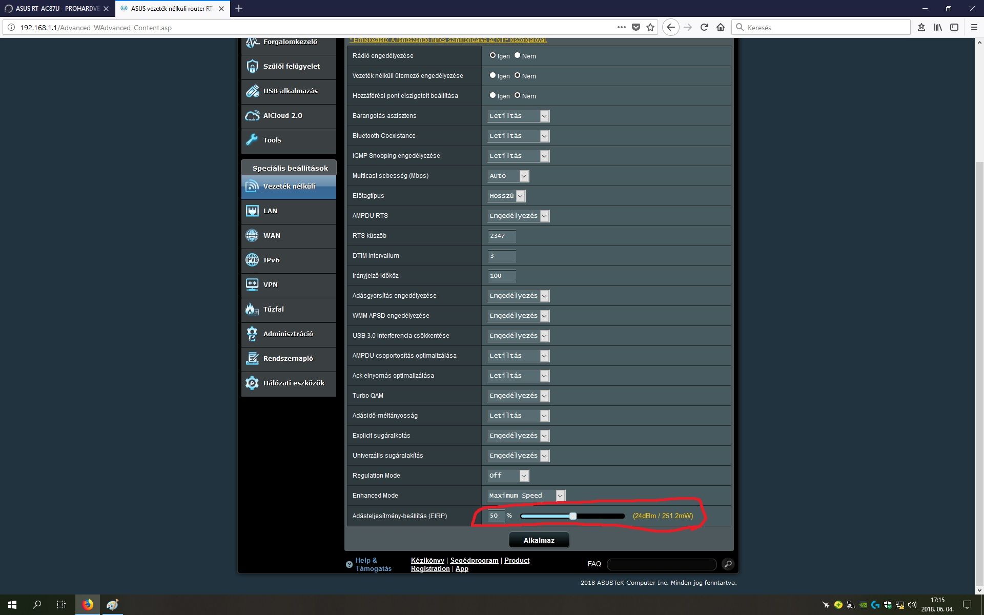

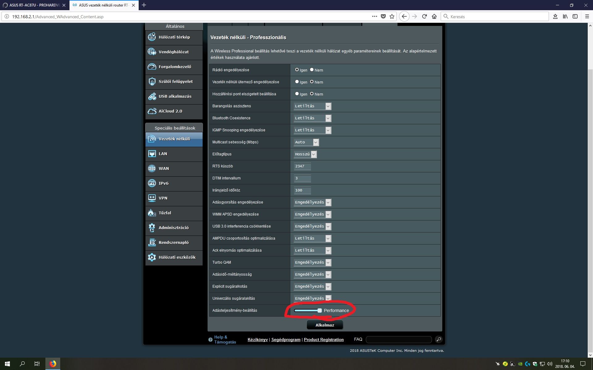

Csekkoltam az 5 GHz-es rádiót is AC-s kapcsolattal, de úgy tűnik, hogy a 10%-os beállítás is ugyanolyan erősséggel sugároz (a router újraindítása után is) mint a 100%-os. Mondjuk annyira nem zavar a dolog, csak furcsállom, hogy minek tesznek elérhetővé (vagy hagynak bent) egy olyan beállítási lehetőséget amely valójában nem is működik.
Kendek
Merlin van fönt nekem, a legújabb, de úgy tűnik, hogy semmit sem reagál rá (legalábbis a 2,4 GHz-es rádiónál). De pont azt olvastam, hogy az újabb firmware-rekkel nem is megy, mert a zárt kódban (Broadcom) limitálták a sugárzási tejlesítményt (hogy ne lehessen illegálisan növelni) és ez kihat annak csökkentésére is.
De esetleg ha lesz egy kis időd rá és megpróbálnád még egyszer, akkor azt megköszönném.
Később (ha hazaértem) majd még csekkolom az 5 GHz-eset is, mert az Quantenna.
