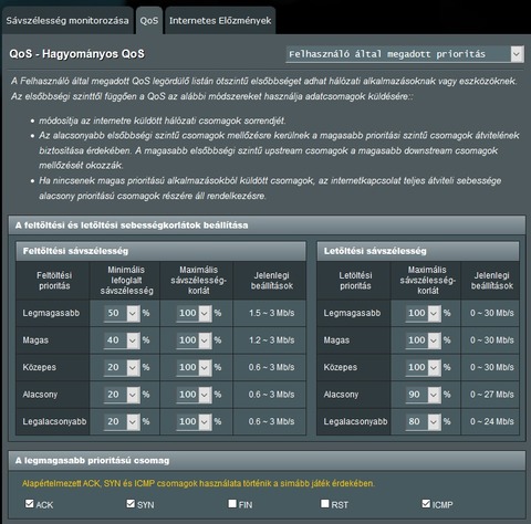

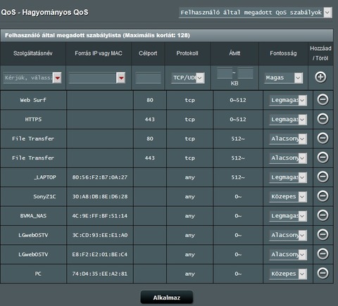

A screenshot-ok már az össze-vissza probálgatások eredménye, szóval nem teljesen azt tükrözi már amit eredetileg akartam, de a NAS még a legmagasabb prioritással se ment 3-400kB/sec fölé, ami egyből felugrott 2MB/s-re amint kikapcsoltam a QoS-t ... holott a netet semmi más nem használta jelentősen (max 100-150kB/sec volt az egyéb net használat mellette, szóval semmi nem indokolta az erős korlátozást a NAS sebességében ...)
Ano
A legújabb Merlint használom jelenleg ( 380.62 Firmware Build Fri Sep 23 22:51:21 UTC 2016 merlin@557b25b)
ÉS ha engedélyezed a QoS-t "Hagyományos" módban (igen, magyarul használom az admin felületet
akkor fent megjelenik a "finomhangolási lehetőség" (csak akkor jelenik meg, ha ténylegesen aktiváltad a QoS-t lent az "Akalmaz" gombbal )És akkor alábbi képen látszik, hogy megadhatod a szolgáltatásokat illetve az eszközöket, hogy melyik milyen prioritásban legyen, habár az Átvitt oszlop nem volt számomra teljesen egyértelmű, hogy hogyan és mit lehet ott beállítani ... feltételezem a tól-ig sávszélességet lehet maximalizálni, azaz a "0 ~ " azt jelentheti hogy "nullától max"-ig ... legalábbis remélem
És a következőn meg a prioritásonkénti min-max sávszélesség %-ban lehet megadni ... illetve a letöltésnél csak max% adható meg!

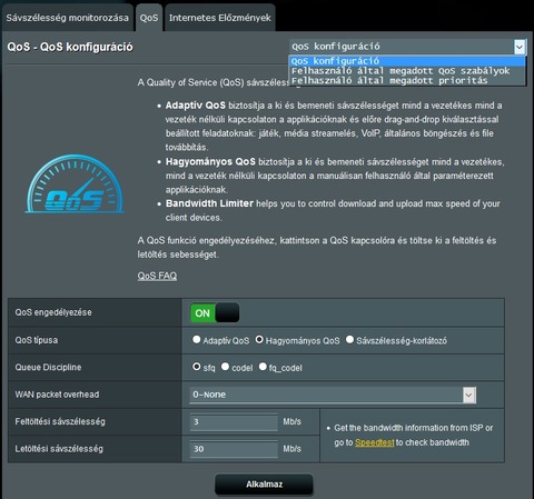

QoS-ben kérnék segítséget ...
Ami tervként kellene hogy működjön:
név prio min-le max-le min-fel max-fel
Céges_gép legmagasabb 30% 100% 30% 100%
többi_eszköz közepes 10% 90% 10% 90%
NAS legalacsonyabb 0% 80% 0% 80%jelenleg itt egy 30/3-as net van és ezt is állítottam be mint Letöltési és Feltöltési sávszélesség (később lesz majd 1000-es digi)
De se az Adaptív QoS-ben se a Hagyományos QoS-ben nem tudtam beállítani rendesen.
A NAS lekorlátozódott 3-400 kB/sec-re, holott semmi más nem terheli a netet és simán mehetne 2-2,5 Mb/s-el
Amint kikapcsoltam a QoS-t egyből ment 2Mb/sec-el a NAS ...Mit és hol nem vettem figyelembe?
