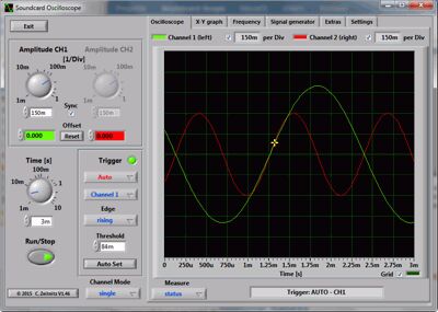

Ez a hw csak digitális, de van a Saleae-nek olyan hw-e ami analógot is tud, 349-889 Euró közötti árakon.
Megnéztem a pulseview-t, kicsit kellett izmozni a 3.0-ás usb driverrel, de végül sikerült, bár nem mutat az elérhető eszközöknél semmit mint egy videón, fönt mégis választható a Saleae. Nekem a Saleae programja könnyebben leolvasható infót ad. A protokoll dekódereket nem próbáltam, több van a pulseview-ban.
