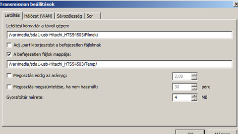

FerNandor
#73011
Hát ha a boxon beállítottad a letöltési útvonalat a Tr-ben mivel azt ott kell.
Itt a GUi-ban a tr beállítás így néz ki.
Win hállozati megosztása videó, kép amin két HDD van rádugva.
A befejezetlen fájlok mappa szerintem meg kell mivel azt olvastam, hogy kevésbé lesz töredezett a HDD ha egybe teszi át. -

FerNandor
#73011
Windows 10 gondolom? Beninek van pár videója a hálózati csatolásról, ahhoz nem értek mert Windows 7-et használok.
Minden eszközt a media mappa alá csatol fel a rendszer. Nálam így néz ki az elérési út:
/var/media/sda1-usb-Hitachi_HTS54503/Filmek/De a Kodi fájlkezelőben is látod, hogy milyen címkével csatolta fel a HDD-t.
Nálam így néz ki a TM beállítása.
Pipa kivehető a befejezetlen fájlok elől is, de nálam a Watchdog miatt szükséges.

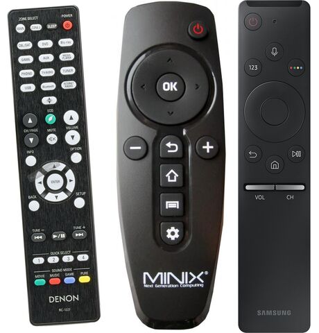

mexel
FerNandor

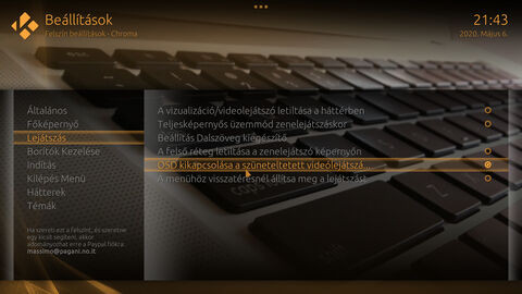

#70483
Nem tudom volt-e már válasz mert nem olvastam még végig a topikot, de erre a megoldás egyszerű, én minden boxon így állítom be a távot mert az alap beállítás szerintem is botrány, nem értem miért nem módosítják.
A megoldás: a Keymap Editorban beállítod hogy videó lejátszás alatt a play/pause-t hozzárendeled az OK gombhoz. Akkor ha megnyomod az OK gombot, pause lesz. Megnyomod mégegyszer indul a videó és az OSD eltűnik. Ennyi. Plusz én még hozzáadom a vissza nyílhoz hogy lépjen ki a videóból ( stop-ot rendelek hozzá)
Az osd menüt pedig hozzáadom a menü gombhoz ( 3 kis vonal)
Ezek minden távon megvannak és ezekkel kényelmesen kezelhető máris minden. -

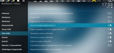

#70539
Tötlsd le az estuary mod v2 skint innen
Kiegészítők telepítés zipből, majd felszínek és telepítés ebből a Guilouz repoból.Settings / Add-ons / Install from repository / Guilouz Repository / Look and feel / Skin" and install Estuary MOD V2.
- Select the skin to "Settings / Appearance / Skin".
Ott a menüből ki tudod kapcsolni az osd-t.

FerNandor
#70499
Én is plazmát használok, én azt csináltam, hogy beállítottam, hogy pause esetén induljon el a screensaver és screensavernek azt állítottam be, hogy dimmelje a képernyőt. Beállítható, hogy mennyire, szinte teljesen sötétre is lehet. Elvégre az állókép is beleéghet, nem csak a menü feliratok.
A play/pause-ra pedig ott a dedikált gomb a TV távirányítóján, azt használom, nem a box-ét. -
