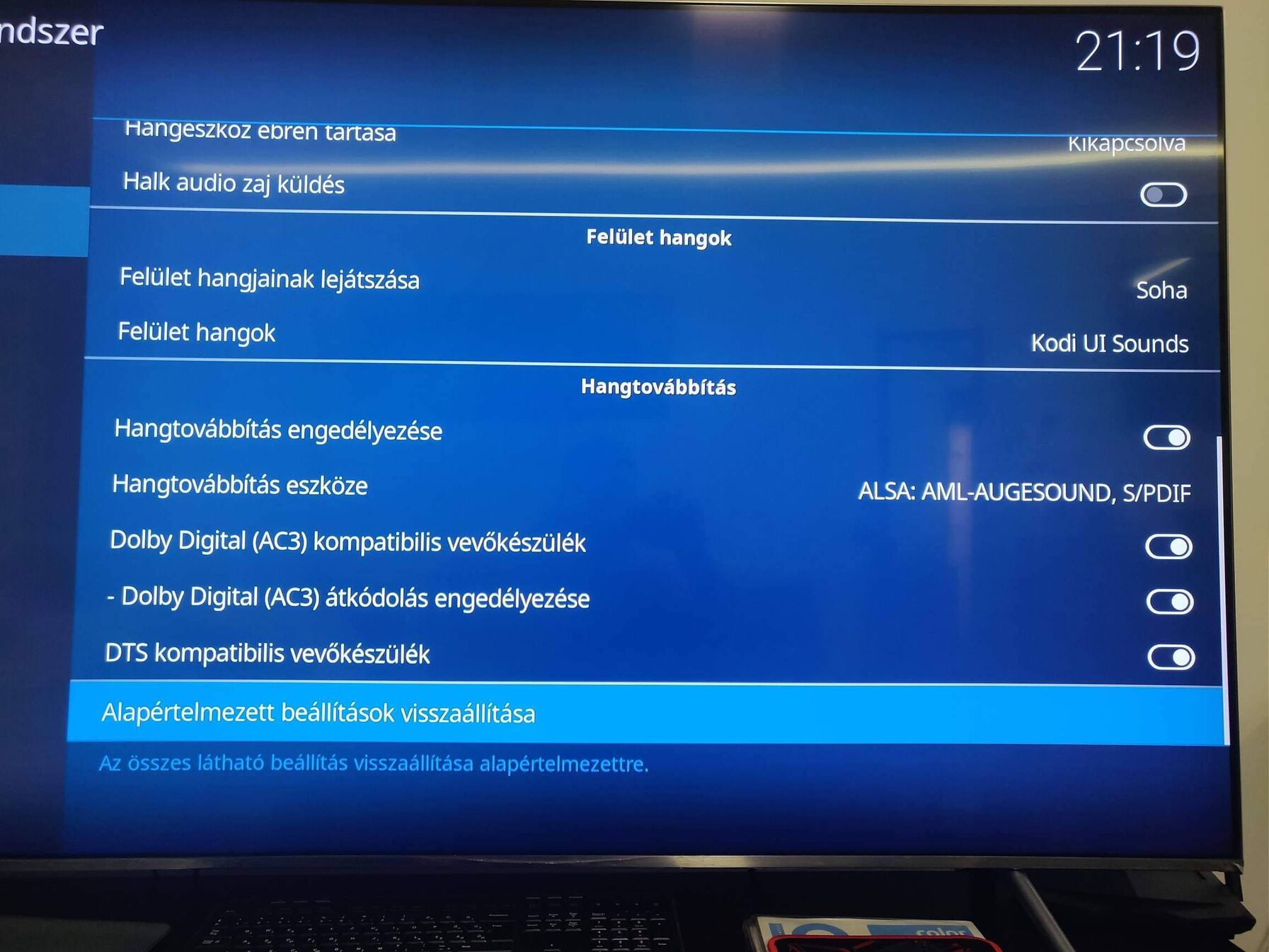

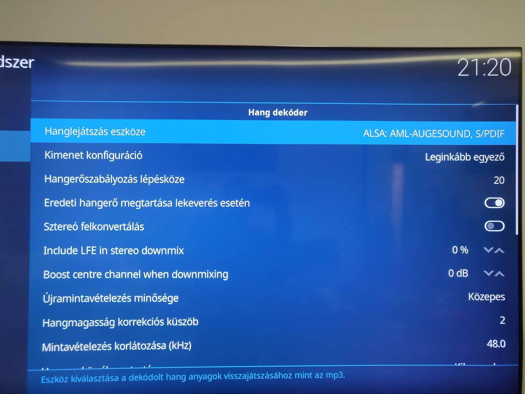

én semmihez nem nyúltam, szerintem mindig is ezek voltak a beállítások amikor még működött a DTS. De tegnap letöltöttem a halálos iramban 6-ot ahol volt dts és ac3 5.1 hangsáv is, gondoltam akkor miért ne a dts-t hallgatnám. és akkor eszméltem rá, hogy az istenért sem akar működni. holott amióta legutoljára működött, semmin nem változtattam csak a rendszer frissült.
egyébként ezekkel a beállításokkal akkor is van hang ha a boxból kihúzom az optikát
de ezért nem értem, hogy ha alapértelmezettnek az optika van megadva, akkor miért hdmi-n megy az ac3 5.1 -
