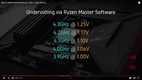

Igen de én pont a feszre lennék kíváncsi. Nem tudom te hogy vagy vele, de nekem kissé gyanúsak az alábbi videóban található adatok. (pontosabban gyanúsan alacsonyak)
Illetve Reddit-en találtam egy thread-et amiben ilyesmiket írogat egy muki. Ez szerintetek mennyire valós?
from what others have seen, one of the two chiplets on a 3900X are high bin, while the other is low-bin. These stats don't show us that.
From what it seems, the 3950X will probably be like a 3700X + a 3800X -- one chiplet like one, one like the other. -
Archttila
3900x tulajokat kérdezném, nálatok mekkora feszen tudja a CPU az all core 4000MHz-et?

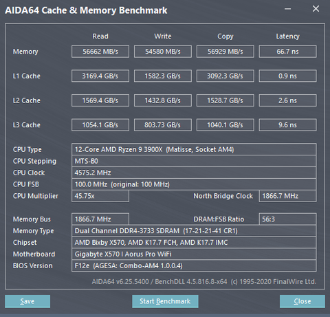

XMP Trfc = 653
Nem igazán látom értelmét a tuningnak, pontosabban még az előző proci mellett toltam neki Dram Calc-ba egy fast preset-et de AIDA mem bench-et futtatva csak minimális eltérést kaptam XMP-hez képest. Gondolom CJR-nél XMP-n felűl már amúgy se sok tartalék van a RAM-ba..Most ennyit megy XMP-vel, ami szerintem 23 ezer magyar forintért nagyon szép

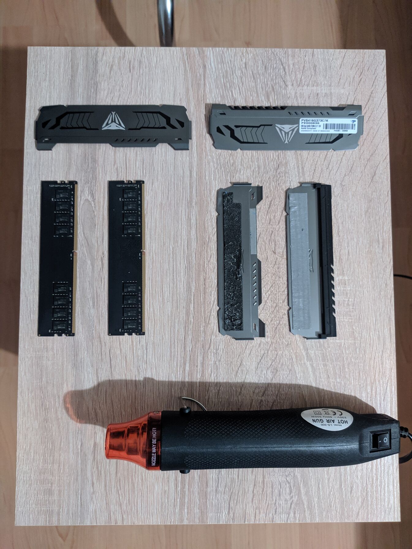

Én csak simán megskalpoltam az enyéimet (ITX-be kellett a hely)
3733 MHz-en (infra hőmérővel mérve) terhelés alatt 33-35C fokosak a chipekMondjuk tény, hogy nagyon ütős lett az új sünid

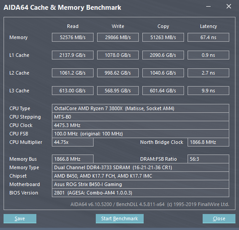

Egy ideig nem volt gépem és most azt vettem észre az új lapnál, hogy az FCLK 316-1866 MHz között ingadozik. Ez így normális?
Ryzen 3800x
RAM 3733
FCLK 1866
UCLK 1866Bocs ha egyértelműt kérdeztem... le vagyok maradva vagy két AGESA-val.

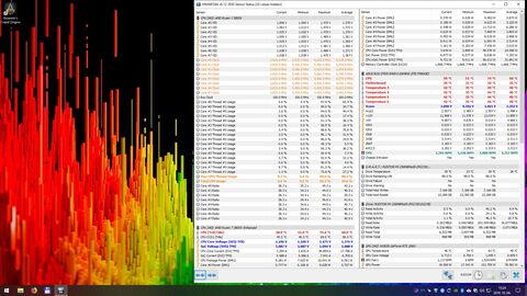

Emlékeim szerint 1.090v a 4000MHz de hogy hány fok az nem mérvadó, mert pici házam van Silent profillal, Noctua slim 120x15 ventivel LNA adapterrelszóval kb néma ezen a beállításon
(és 4200Mhz-en is) és nagyjából 50C load alatt!
Melyik verziós P95-el teszteled?
