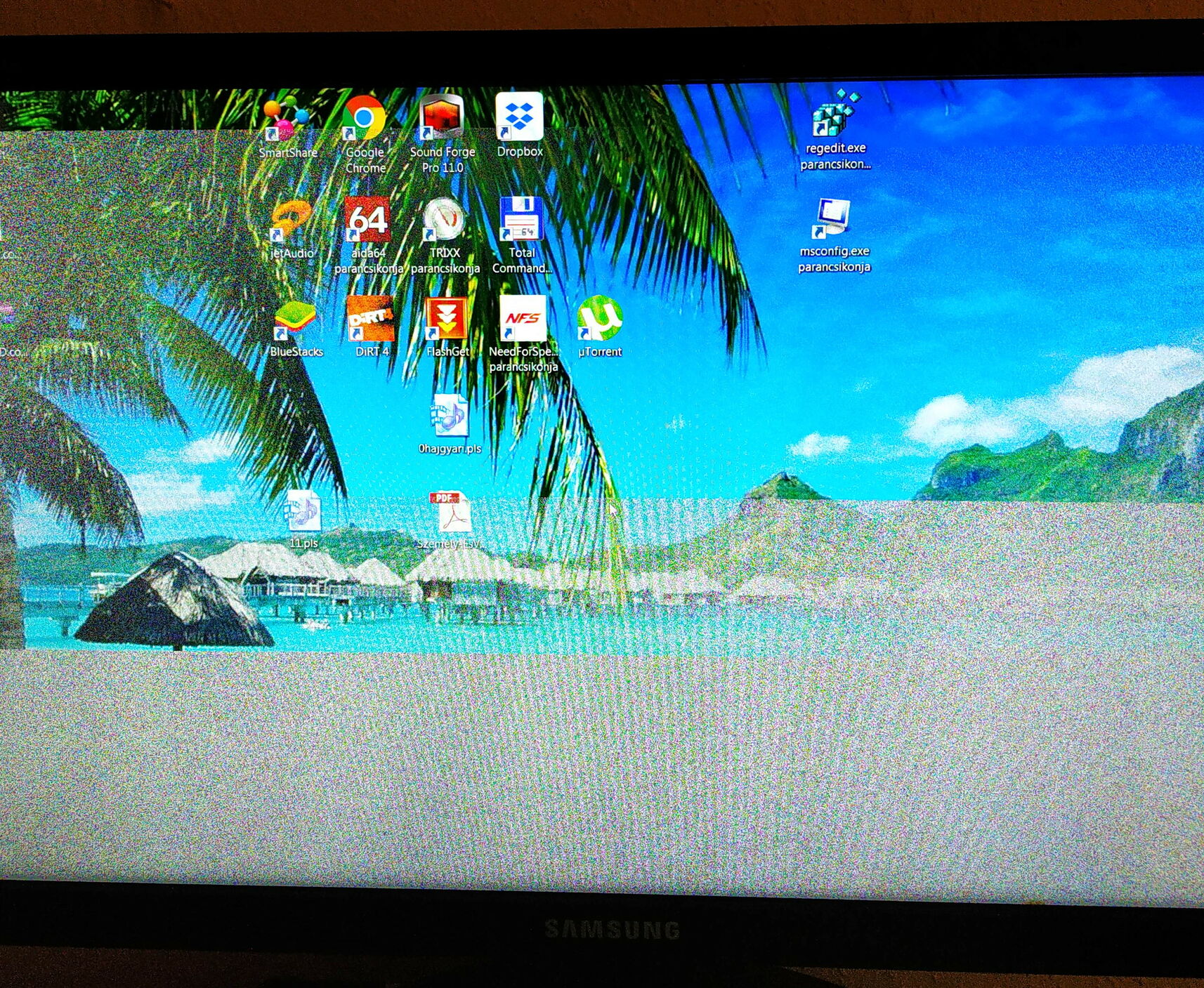

dragonfx
Na beraktam a csere rx 570 et.ugyanazt csinalja.
Otlet?
Drivert fslrsktsm kettot is.visszateszem a 7770et ujra hw.kent ismeri.es magatol minden ok vele mint regen.
Mi lehet s gond?
Azt irtatok tap nem.lehet.
Alaplap softver ok.ennek tukrebe hogy a regivdl megy.
Ez valami beallitas?amirol nem tudok?
Tegyem masik bios modba?
Csereljem mas markaju rx 570 re? -

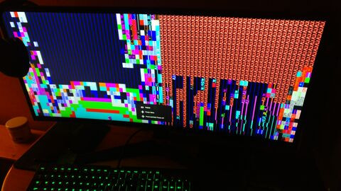

Csináltam két videót a villódzásról, meg a szemetelésről:
