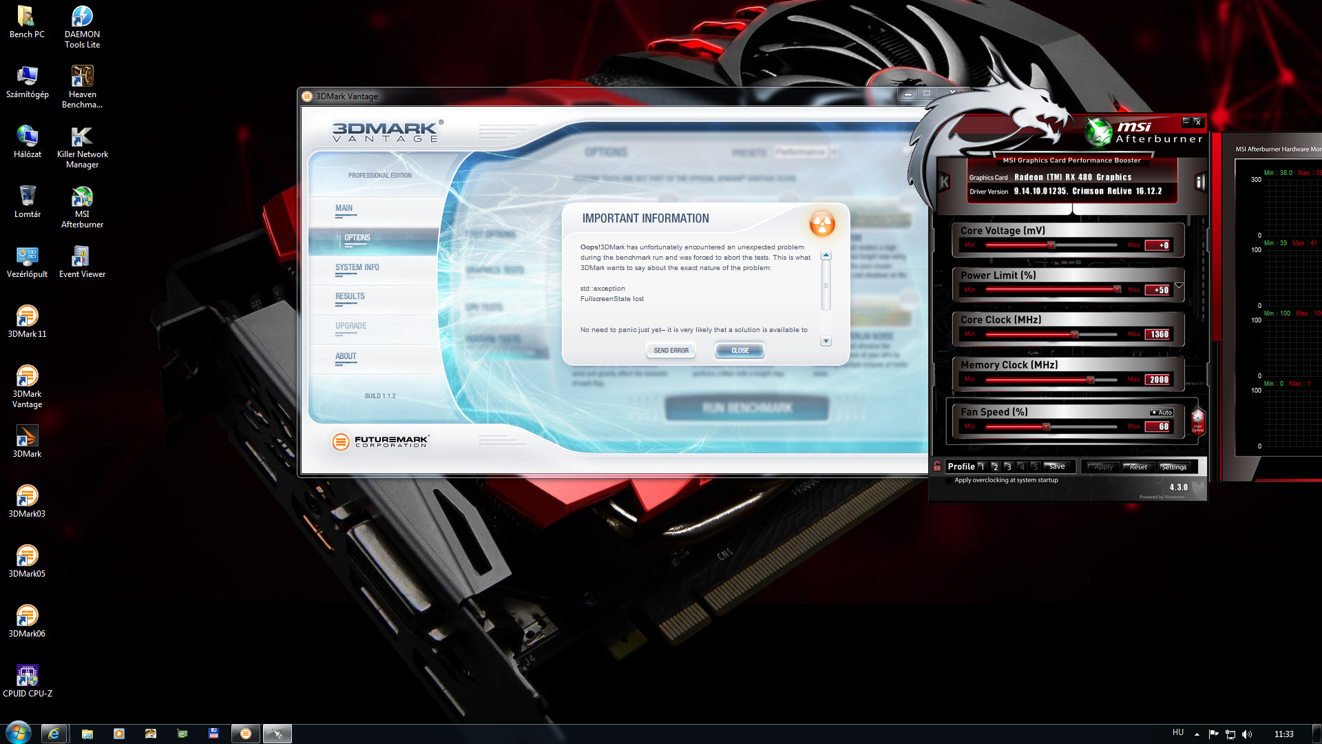

Akármin futtatom a Vantage progit,legyen az Win7-8.1-vagy10.Lehal a benchmárk.Minden más szépen le megy csak ez az egy nem,Volt driver csere is.

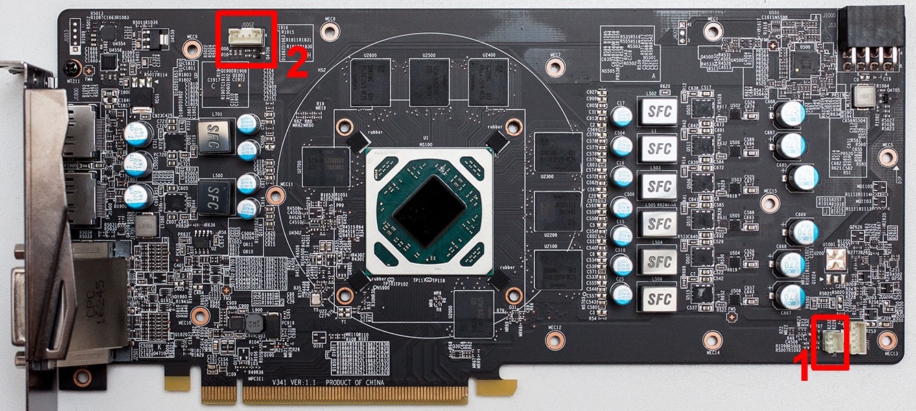

Van egy MSI RX480 kártyám, ami tökéletesen működik, és így sajna a világít is.
Próbáltam a hozzá kapott "gaming app" programmal lekapcsolni a világítást, de a program csak Windows alatt működik.
A kártyát megnézve gondoltam lehúzom a ledek áramellátását és a gond megoldva.
Kerestem képet a megbontott kártyáról a neten és a saját kártyámat is külsőleg megnéztem.Úgy látom, hogy a kártya oldalán világító ledek áramellátást a képen 1-el jelölt csatlakozó, míg a kártya felső részén lévő MSI logó világítását a 2-es csatlakozó biztosítja. Az 1-es csatlakozó könnyen elérhető a kártya megbontása nélkül is, de a 2-es csatlakozó szívás, mert a hűtőbordától nem férni hozzá. A kártya 3 év garanciális, és sajnos az egyik csavaron van garanciális címke, amit ha leszedek ugrik a garancia.
Persze az 1-es csatlakozót már kihúztam és így az oldalsó ledek már nem világítanak (50 %-os siker).
A kérdéseim ezek:
1. Meg lehet e bontani úgy a címkét valahogy, hogy utána visszarakható legyen? - (garancia ne bukjon)
2. Van-e olyan alkalmazás, ami véglegesen kikapcsolja "bios szinten" a világítást ? – (valamilyen módosított biosra gondolok).Tudom-tudom akkor miért vettem ilyen kártyát? Mert erre írtátok a legtöbben, hogy a leghalkabb hűtése van. Persze képen láttam, hogy világít, de minden tesztben az volt írva, hogy kikapcsolható. Meg hát Nekem nincs számítógépházam ([link]LIANLI PITSTOP T60-om van) így eléggé bosszant a világítás (főleg este).
Ötlet???
Köszönöm előre is. -

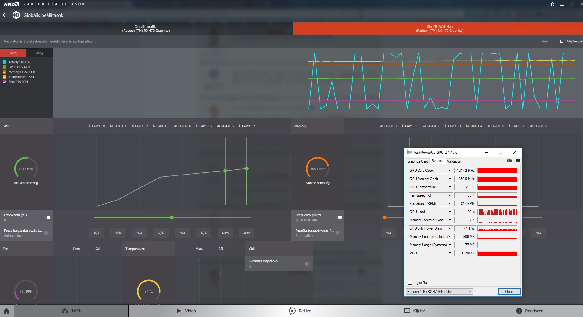

Tuningoltam a kártyát eddig most meg újra raktam a rendszert vele ,felraktam a 16.5 vlhanyas normális drivert (nincs benne semmi felesleges hülyeség) ,frissítettem a Windows 10 et és alap beállitások mellett használom a kártyát.
Nem veszek észre semmi különbséget ,teljesen felesleges piszkálni a kártyát komolyan mondom ,ahol el vérzik alapon is a kártya ,ott elvérzik tuningolva is!
Ezért piszkáljuk a kártyát?
Ez nem az a széria ahol a 470 jelentősen gyorsulna ,480 at nem ismerem de lehet ott is hasonló a helyzet. -

Sapphire RX 480 Nitro + OC 4GB
Ennek van értelme?
1306@1365
1750@1880Ha valakinek van ilyen típusú kártyája akkor nagyon örülnék a javaslatoknak hogy mit érdemes állítani a trixxben. Mert hülyeséget nem szeretnék csinálni

Volt már vga driver csere de ugyan az. Köszi a tippeket skacok

Vantageban kb végtelen CPU limit van és nem túl régóta van nálad a 4790K, kvázi úgy értsd h noha anno az i5-ös időkben adott kártyák azonos OC-val lefutottak mindháromban, most simán elképzelhető hogy függetlenül attól h a 2011/Firestrike lefut, Vantageban visszább kéne venned belőle mert nem bírja.
Marha egyszerű egyébként ellenőrizni, alapon vagy moderált OC-val nézd meg kontrasztmérésként, ha nem fut le akkor softveres gubanc, ha lefut akkor pedig adja magát..

Legújabb driverrel sem fut le?

Próbáld meg a markot újrahúzni! Ha ez sem segít akkor még megnézném mi az amivel összeférhetetlen, mert szerintem szoftveres gond lesz ott!

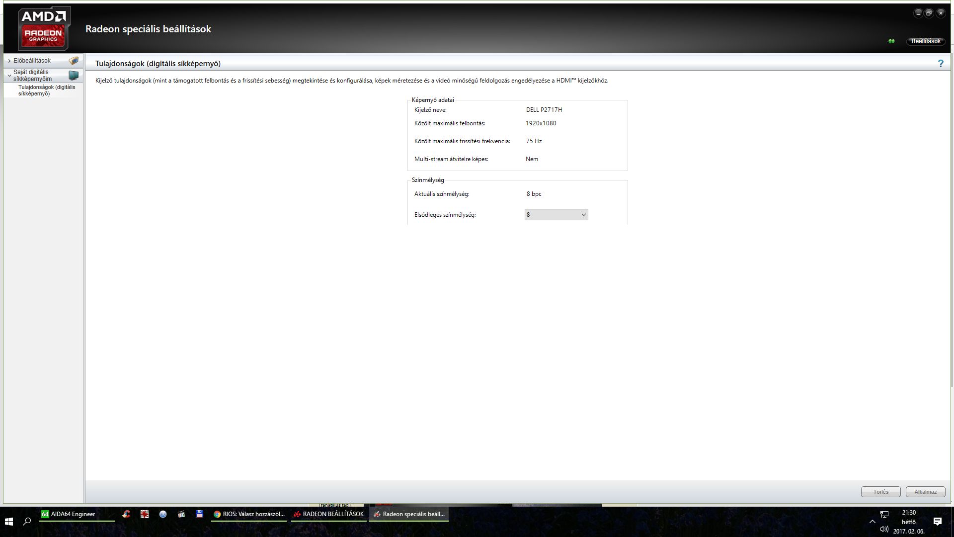

Mindenesetre én most elégedett vagyok, multi monitor mellett sem emel órajelet idle-ben. Szerencsére ezek a beállítások pont jókor jöttek.És akkor, ha minden igaz, csak két egyforma felbontású, egyforma frissítésű kijelzőnél tartja meg az alap memória órajelet a kártya idle-ben és az is fontos, hogy egyforma csatlakozókon legyen kiküldve a jel.
Itt jó lehet a DP-DP, HDMI-HDMI, DVI-DVI, vagy a DVI-HDMI, mert azoknál is működik. DP és HDMI/DVI együtt elvileg nem megy. Ilyen bemenetem se a tv-n, se a monitoron nincs, így nem tudom kipróbálni.
Azt még megjegyezném, hogy nálam mind a monitoron, mind a tv-n keresztül van hang, ha az adott kijelzőre van állítva a lejátszóeszköz.Ha van valakinek hasonló összeállítása az még tesztelhetné, hogy valóban helytálló-e ez.

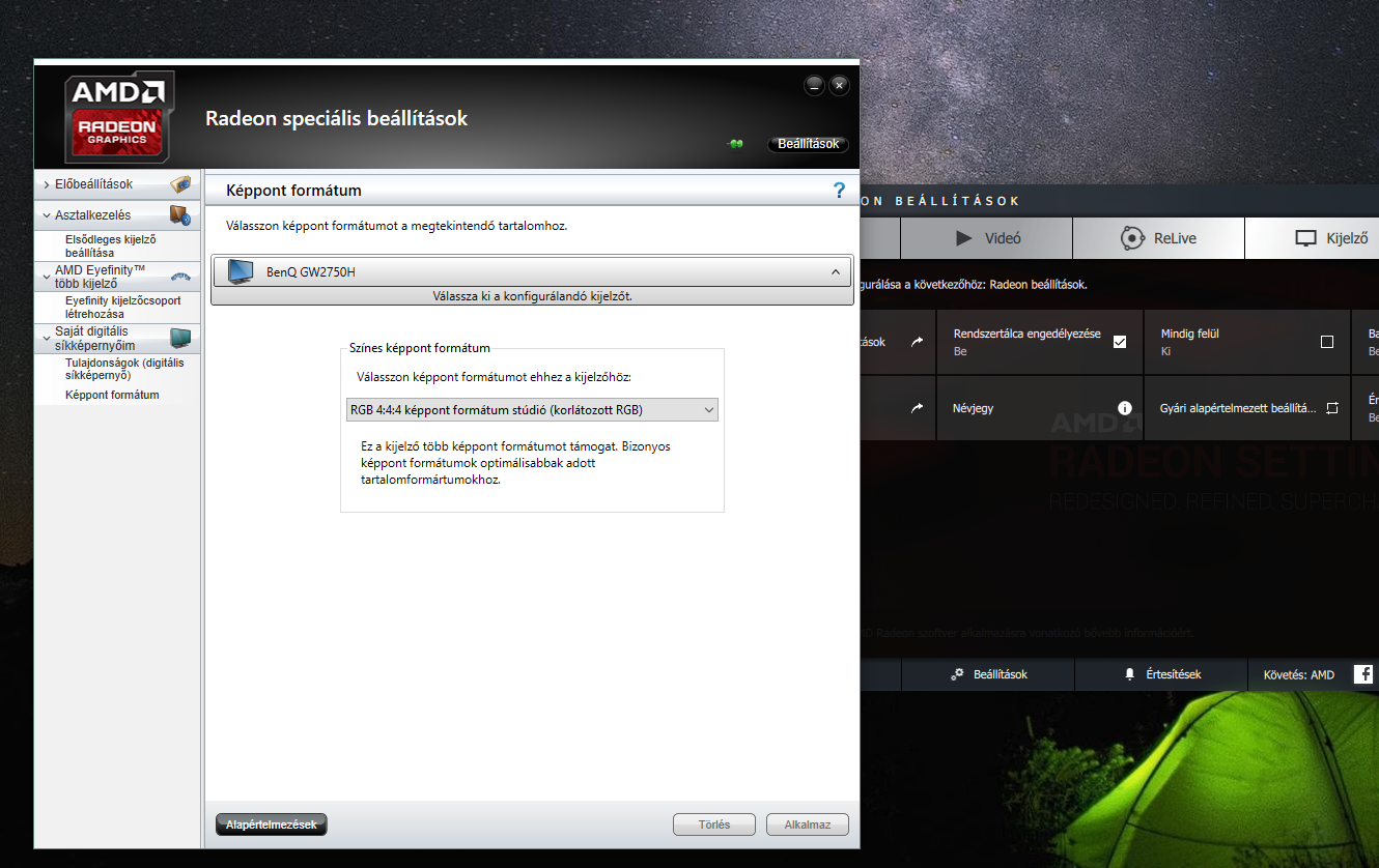

Nekem a tv miatt át kellett állítanom, mert az alap y-s beállítassal dobta a zöld képet egy idő után. Rgb-n már egy ideje hibátlan. -
