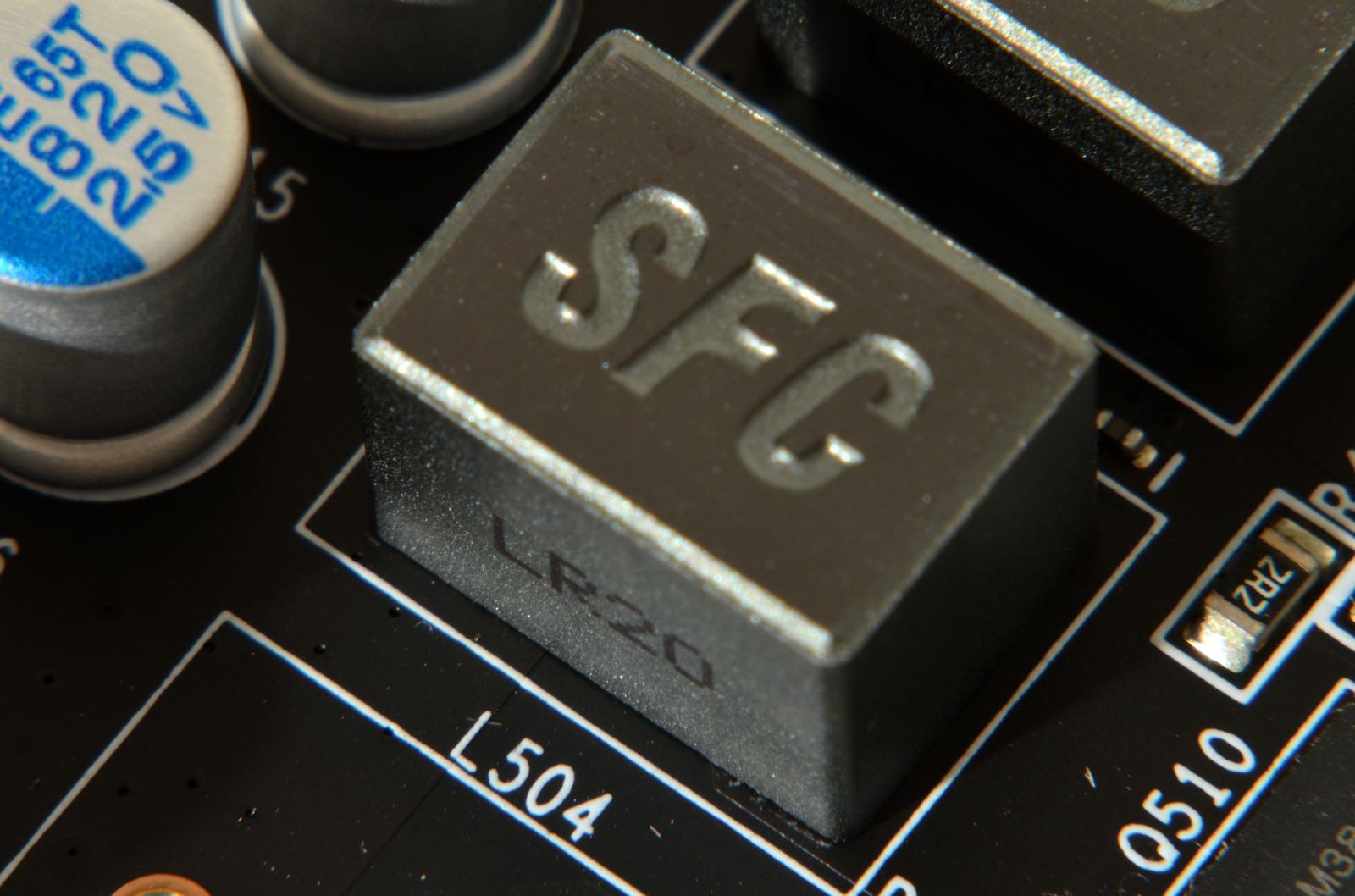

Az SFC feliratú alaktrészek tekercsek, nem igazán igényelnek külön hűtést. Attól lenne hidegebb, ha több fázis lenne a borda alatt, amik magasabb hatásfokon tudnának üzemelni, és nagyobb területen adnák le a hőt, amit termelnek. Ugye, az a két üres hely a sorban a 480-on be van szerelve, +2 fázis. Ott azért tud elég lenni egy egyszerű kis fémlap is ez a sűrű borda helyett. [link]Alapon úgy gondolom, tényleg elég, talán még a gyári BOOST órajel kimaxolásához is jól belőve a feszt, feltekert ventivel. (140-150W). De hogy ilyen 1400Mhz OC-kat akarjunk meg 480-akat utolérni, vicc.
