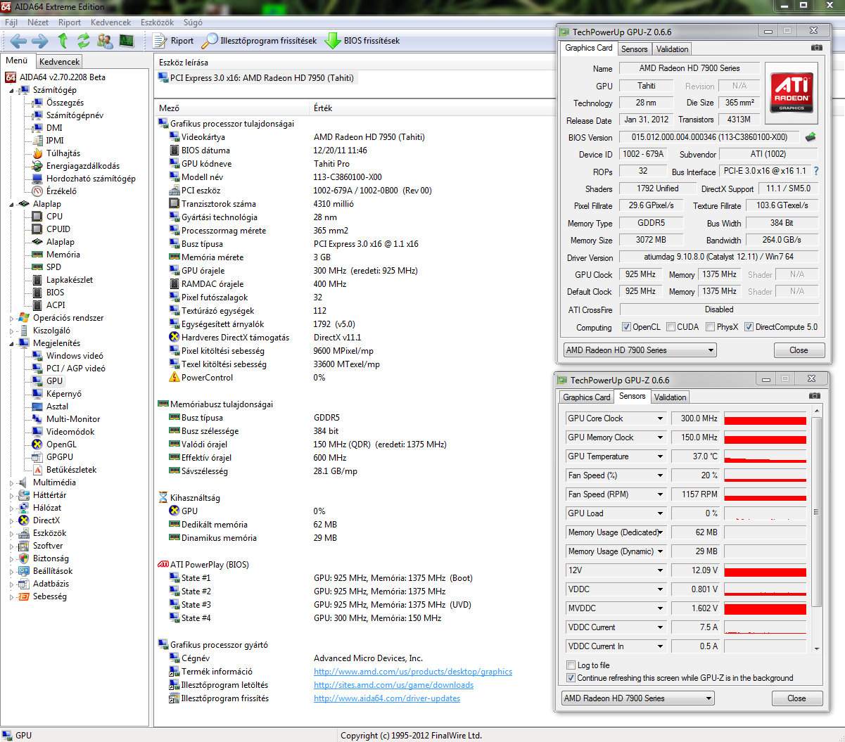

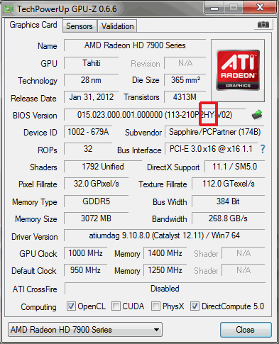

Nem nem írtam el Referencia Sapphire HD7970 BIOS van jelenleg a 7950 -emen
és csekkold le ez van rajta
Stimmel a Modell név is, és az alap órajel sem 925/1375.Mhz egyik 7950 nél sem tehát abból is láthatod
Ami érdekes hogy maradt 7950 és a SHADER -ek is maradtak(sajnos) pedig bíztam a speckó paraméterezésnek (atiflash.exe -p -fs -fp 0 biosneve.rom) mert ugye a megszokott az atiflash.exe -f -p 0 biosneve.rom lenne bár nem tudom miben más ez a speckó(-fs -fp) felírási mód de tegnap meg a 7970 Dual-X biost is kipróbáltam azt még a sima módszerrel tettem fel és akkor se változott a helyzet
Most ahogy írtam ezzel a ref 7970 bios al működik rendesen az AB -ben a fesz állítás mind gpu mind ram nál csak sajnos a ramot nem engedi csak 1,50.v ig levenni nekem meg 1,40.v al is stabil 1400MHz en a ram (a TriXx az 1,00-v ig engedi) és az alapfesz most ezzel a bios al 1,175.v ami ugyan jobb mint a gyári 1,25.v de nekem elég lenne 1,075.v is mert 1075/1400 -at megy azzal a kombóval(gpu:1,075 ram:1,40.v) ha meg több kell(ene) akkor meg emel(nék)ek progival

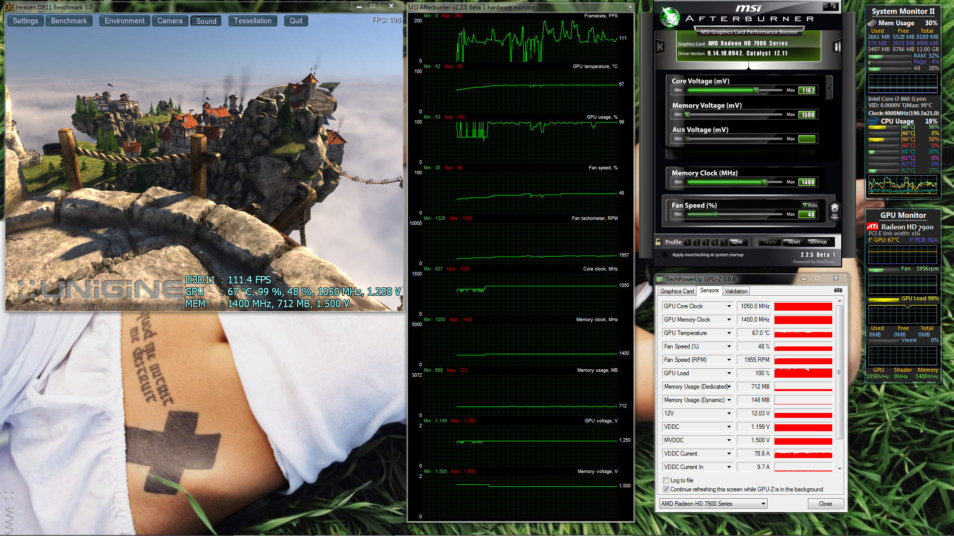

Már megszoktam a Sapphire HD5850 Xtreme karimnál(azon is csak TriXX el lehetett feszt állítani) hogy TriXX el állítok feszt és az MSi AB vel meg monitorozok(OSD -n is játék alatt) szrencsére nem akadnak össze így meg főleg hogy az AB leszarja mire állítom
De csináltam egy képet Heaven alatt AB progi már induláskor hülyeséget ír GPU fesz re 1,125.v ot mutat mikor 1,25.v kéne ahogy a TriXX
No a lényeg megy a Heaven és állítok az AB -ben feszt leveszem(jobban mondva fel mert 1,125.öt jelez) 1,165.re a gpu -t a ramot 1,5.re ezt át is állítja (látszik a grafikonon és az osd -n is) a gpu marad 1,250.v on
természetesen a 2.db DLL be van másolva AB nek is (és a Win -be is System32, SysWOW64 be is mert volt ahol ezt is javasolták) de próbáltam kernel és User módban is, nálad emeli is az AB a GPU feszt?De ott van a képen GPU-Z ott a buzi Boost bios végett folyamatosan ugrál a fesz 1,08 és 1,22.között és ha nem nyúlok az órajelekhez hagyom most a gyári 950/1250 -en akkor a GPU is 850-950.között ugrál (hálisten ha TriXX el leveszem 1,075.v ra akkor marad is ott és nem ugrál semerre csak 2D -nél megy vissza 0,801.v -ra, és az órajel is marad annyi mint amire állítom)
Szerencsére itt már jól működik(mert még 7850 nél se működött rendesen) a TriXX és ha emelek vele feszt nem Fixálja le és 2D -nél szépen visszaveszi alap 0,801.v ra a gpu magát mert 7850 -nél ha állítottam vele feszt akkor végig annyit kapott a GPU(mintha AB nél bejelölnéd a Force módot) sőtt 7850 -nél ha csak simán újraindítottam a gépet akkor is megjegyezte a kártya a feszt csak akkor állt vissza ha teljesen ki lett kapcsolva
