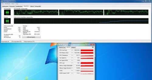

Alister71
dragonfx #12084 üzenetére
A procit 3.6-on használom, 4.0-ra csak a teszt erejéig húztam fel tegnap, de mint látható volt nem is hozott semmit. A mai mérés is 3.6-on ment. A vga az 1250/1375-ön ment.
A játékkal nem ezen a beállításon játszok, mert 1-2 effektet visszavéve ultráról high-ra elég jó gyorsulás kapható. 50-60-at fut átlagba.Viszont egy 7790-es eredményt még továbbra is várok.

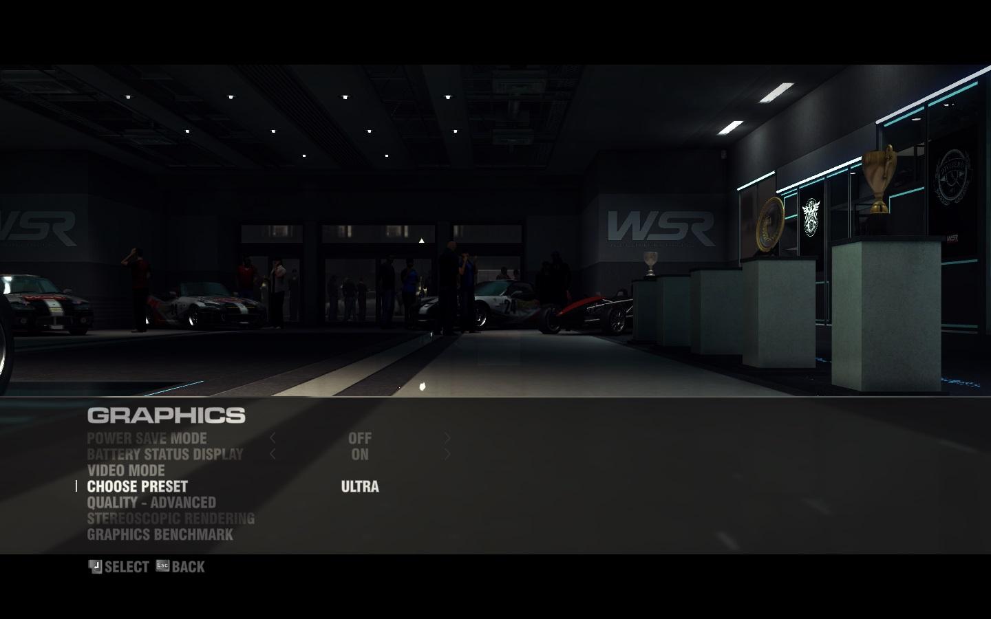

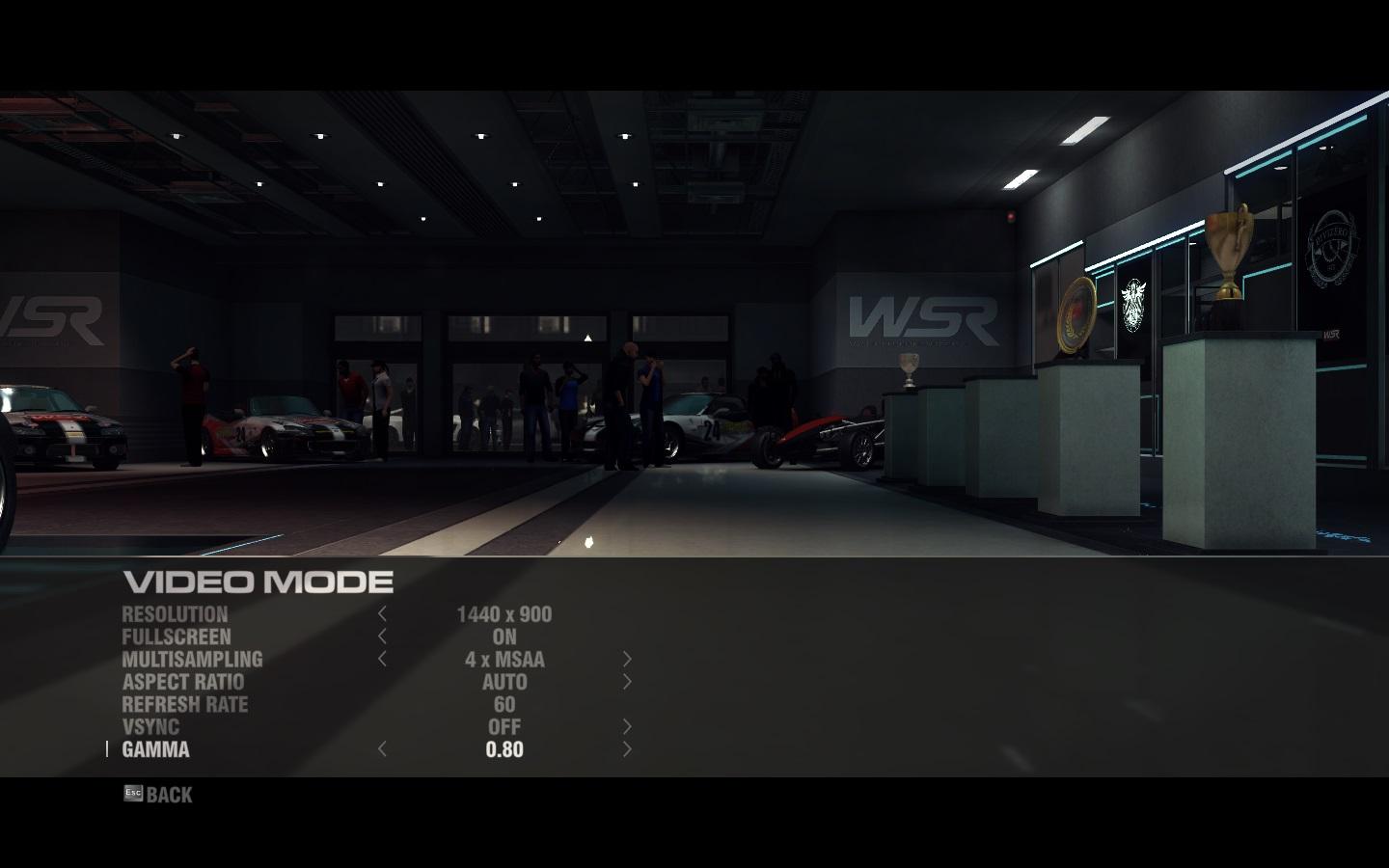

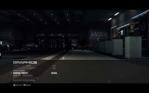

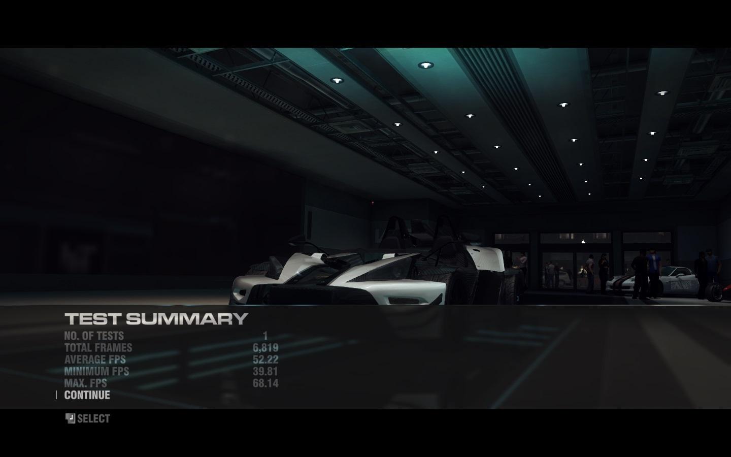

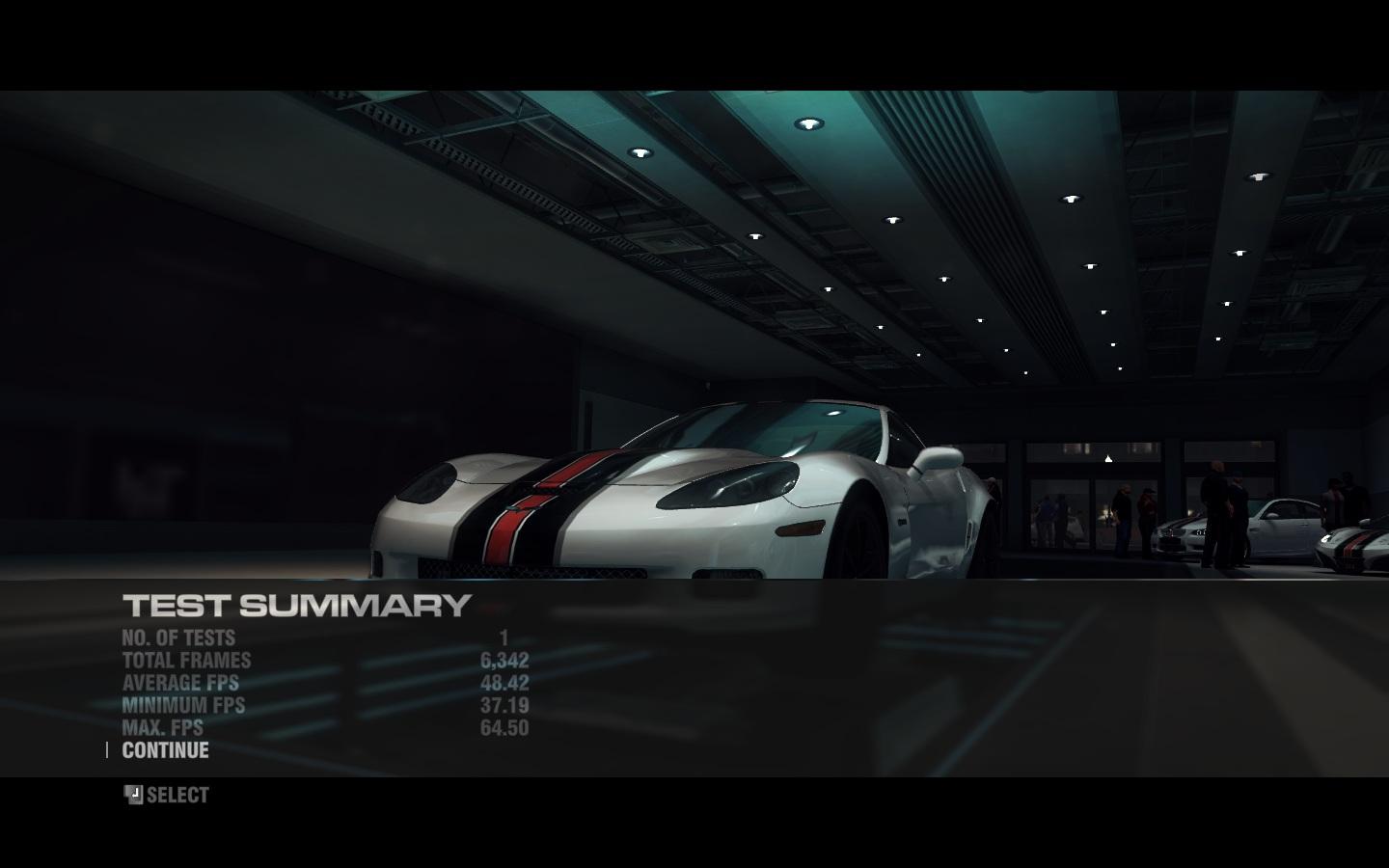

marcusa
Alister71 #12074 üzenetére
Lord Vader kérésére teszek be egy GTX660 eredményt, nem trollkodásnak szánom
Teljesen alap MSI GTX660 1070/1502 gyári oc órajeleken, i5-2400 alapon, 4GB Ram. FHD felbontás, minden maxon, minden bekapcsolva (Advanced lightning, Global izé is) egyedül az a két inteles cucc nem:Bocsi a fényképezős képért, de friss Win8 telepítés, még nincs fent Afterburner, és print screen meg nem működött...
MrBrook
1175/1400on de csak 1440, a preset ULTRA-nal a soft ambient occlusion offon van, szal az nem fullos ultra.
de legalább közös nevező lehet.Vader: Tényleg nem hoz a win8 semmi pluszt, amennyivel több fpsem van, az kba felbontásból adódhat. viszont csak sima dx11 van a gridben ugye? még nincs 11.1es játék?! nemtudtok róla?
