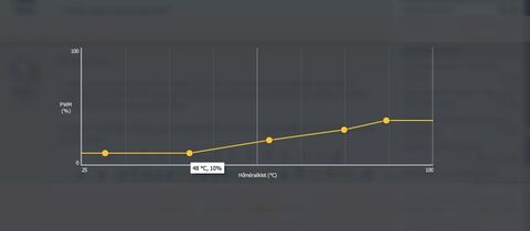

Az alap venti görbe elég furcsa, csak annyit kell csinálnod hogy átrakod manuálisra a vezérlést, és leviszed 10%-ra, olyan hő fokig ameddig úgy gondolod hogy neked megfelel. Nálam 48 foknál kezdi el felpörgetni.
Alapból 1100 RPM-et pörög, így leviheted 700-ra, és nem fogod hallani, hacsak nem rakod mellé a füled.

A gaming profil(ok) alatt találod a global wattman-t amiben lehet állítani a ventit (amit a default gaming profilra állítasz be, az működik játékon kívül is, nem tudom egyes játékokhoz lehet-e külön-külön állítani, nem néztem), bár az nem engedi 10% alá vinni, szóval azzal sem fogod tudni teljesen kikapcsolni.

tippre az lehet az indok, hogy szivargo GPUnal minel melegebb annal jobban fogyaszt. tehat erdemesebb korabban elkezdeni huteni es utana egyszerubb megfogni a fogyasztasat / egyszerubb stabilizalni. egyebkent nekem is fura volt hogy jatek alatt inditaskor alapbol hangosabb, aztan lehalkul mikozben kapja a terhelest.
Eagle16
Egyébként ezeken böngészés közben ténylegesen ilyen 7-8 Mhz--en megy a GPU? Meg a fogyasztás is sokkal jobb, mint az 570-esen volt, az 30W-ot evett windowsban, ez meg 7-et...
A gyári ventiprofil érdekesen lett belőve, ha elindítok egy filmet felpörög 1100-ról 1400-ra, de 80 fokon játék közben vígan visszaveszi 1800 RPM-ről 1300-ra.
