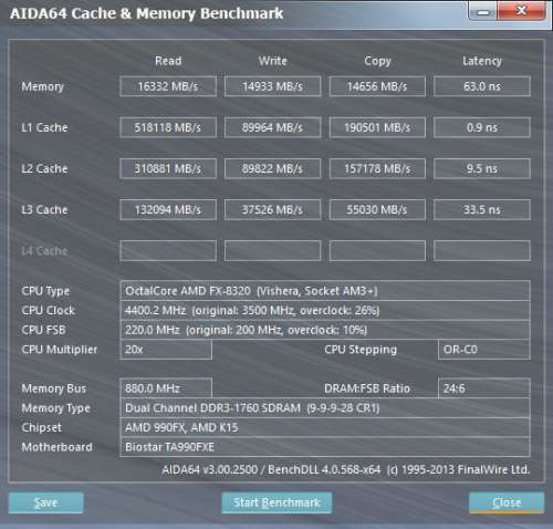

Így állok most. Ez mennyire van rendben szerintetek?
Ehhez kapcsolódik, hogy úgy van összesen 8 GByte ramom, hogy van egy 2x2 gigás Geil Evo Corsa kit, plusz egy 4 gigás Kingston HyperX Blue. A lap manuálja alapján a második és a negyedik slotba tettem a kitet a dual channel miatt, a Kingstont meg a legelsőbe, ne melegedjen ott közöttük. Jó így ez a felállás? A manuál szerint az 1-es és 3-mas slot nem adja a DC-t. A Kingston sebessége 1600 MHz, a Geil páros viszont 2133 MHz-et is tudna, de így a Kingston nyilván visszafogja a két versenylovat. Az uefi-ben egyelőre nem tudom összehozni az 1866 MHz-et közös nevezőnek, pedig biztos van olyan időzítés, amin a Kingston is menne ennyit.
Valami ötlet esetleg valakinek, tuningmesterek
