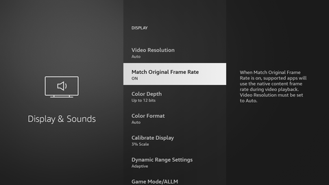

Kadenciahelyes lejatszassal kapcsolatban kerdeznem, aki sticken Kodit használ.
Ti melyik eszkozon állítjátok be?
Ugye Kodi alatt beállítások, lejátszó, videók, kepfrissítési gyakoriság brallitasa:ki vagy inditaskor/leallitaskor.
Nekem ez van.
Na de sticken is be lehet állítani, ott ugye settings, display & sounds, display, match original frame rate on/off
Ez nekem eddig off volt, most tesztelgetem, a kettő együtt nalam nem jó.
Nektek hogy van beállítva?
A tv amugy 60hz-es TCL C725

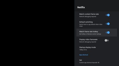

Ez alapján megvan, hogy mit értettem félre.A Refresh Rate app-ban nem a Netflix appra vonatkozó beállításoknál kell a shortcutot beállítani, hanem a Remote control settings-ben a OSD shortcut-nál.
Most már csak azt érdekelne, hogy honnan fogom tudni, hogy melyik filmnek mi lesz a helyes frekvencia érték, amit be kell állítanom manuálisan Netflix és Disney+ esetén? Vagy ezeken minden 23.976fps?
Fifi
Mivel lányom nagy megelégedéssel használja egy ideje a 4K Max-ot, ezért berendeltem még egyet + a Pro távirányítót. Most döbbentem rá, hogy anno a lányomnak "refurbished" készüléket rendeltem anno, mert az csak egy barna dobozban jött, igaz minden tartozék fóliázva, mostanáig azt hittem, hogy teljesen új volt.
Nem is ezért írok, hanem azért, mert lányom a Netflix-et és a Disney+ használja és nem panaszkodott a frekvenciaváltás hiányára. Kérdésemre azt mondta, hogy nem tapasztal „ricegés-akadozás-megtorpanás"-t, de én még nem ellenőriztem nála.
Az új eszköz viszont érintett és nem bírom beállítani, hogy hotkey-re lehessen manuálisan választani, csak a refreshrate appban fixre tudom állítani és nem jövök rá, hol rontom el.
Az összefoglaló és az AVS fórum leírása megvolt.
A 2db app feltelepítve:
Accessibility szolgáltatás fut és engedély megadva:
A refreshrate appban a Netflix alkalmazáshoz ezt állítottam be:
Így a Startup frekvenciával indul, de menet közben átállítani nem tudom.
Az adb parancs hiba nélkül lefutott:
fifi@blackbook:~$ adb connect 172.20.1.138already connected to 172.20.1.138:5555fifi@blackbook:~$ adb shell appops set mobi.bytearray.refreshrate SYSTEM_ALERT_WINDOW allowfifi@blackbook:~$ adb disconnectdisconnected everythingMit rontok el vagy mit értek félre?
