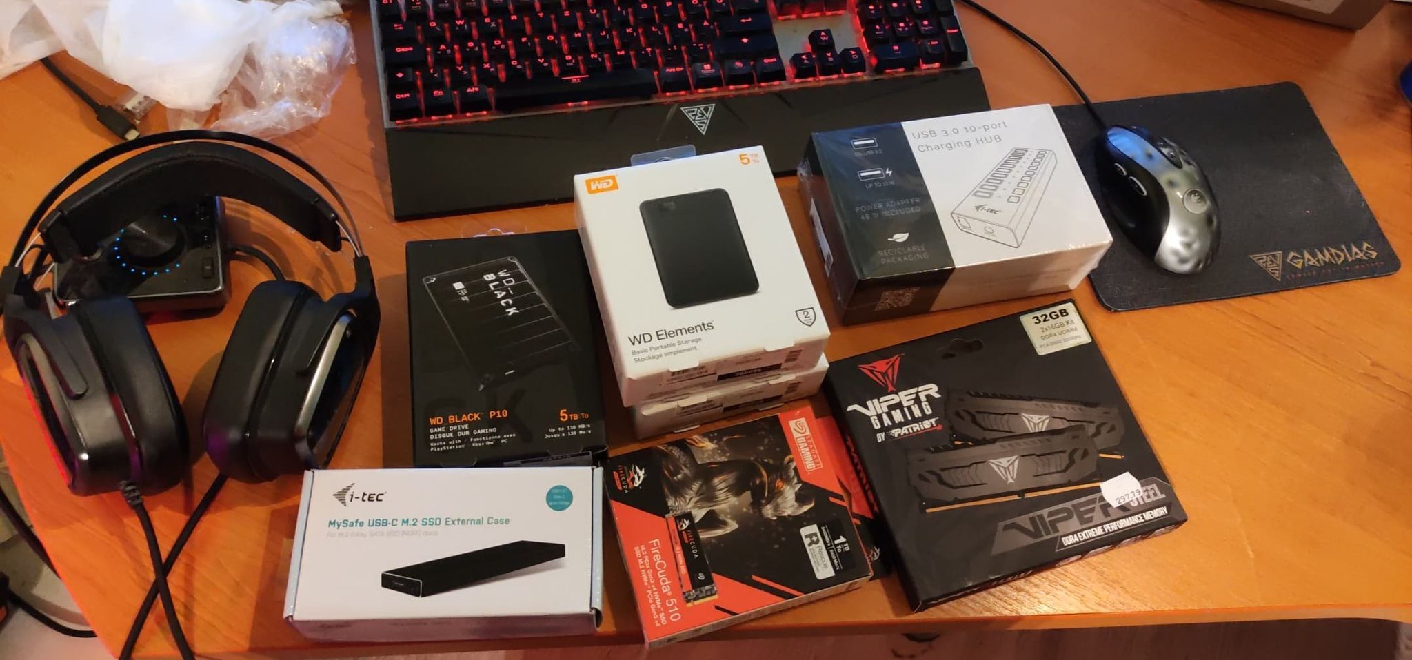

Sziasztok. Én is elkezdtem csütörtök óta, de úgy néz ki a héten abba hagyom inább. Mire betölti a 18tb amim van, addig bármi lehet. Regisztráltam a hpoolra 10 plotom van eddig (csomoszór beszart a chia és elvesztek a plotok...
, leginkább ezért untam meg), de még micro coint sem kapok (ha kéne) hogy legyen valami látszata hogy most megy vagy nem. Egylőre még csinálok plotokat amit nem egy gyors WD Black 5tb külsövel 12-13óra.
[kép] Ezzel vágtam bele, az ssd még a dobozban mert nem jó külsö házat rendeltem, de lehet jobban játok ha felrakom apróra öket szép lassan.

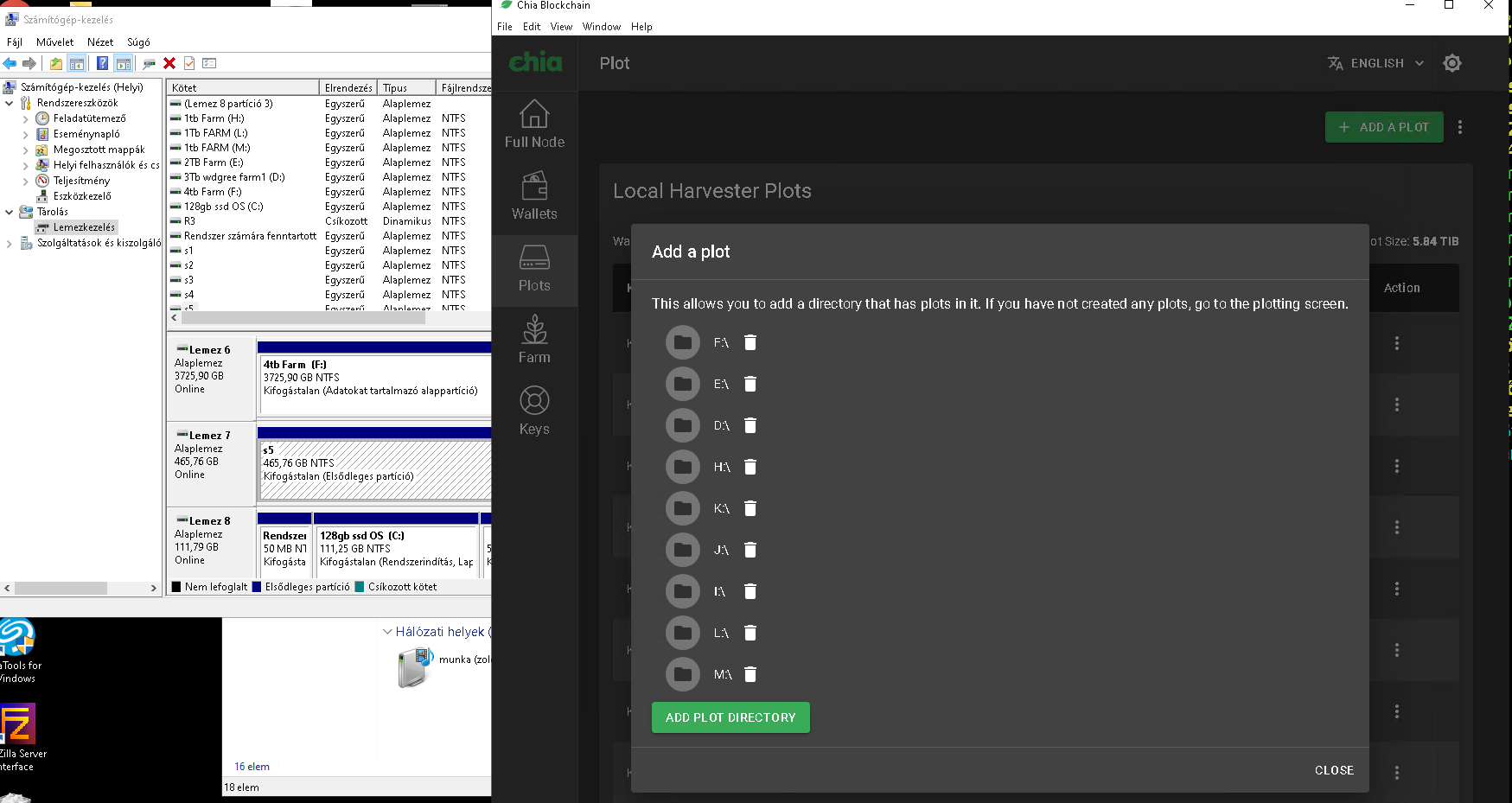

Erre viszonylag egyszerű a megoldás win alatt adj nekik későbbi betűjelet mondjuk a végéről és akkor nem tologat semmit. Minden meghajtónak mindig te adj meg másikat ne azt amit felkínál ebben az esetben megjegyzi és azt már nem fogja bántani mindig ugyanazt osztja ki neki mindegy, hogy raksz be winyót vagy veszel ki. Ha ugyanazt visszarakod és nem osztottad ki másnak akkor visszakapja a betűjelét.
Ez kezd nálam egyre átláthatatlanabb lenni.
Az a baj hogy ha berakok egy HDD-t induláskor akkor a windows fogja magát és eltolja a betüjeleket.
Plotolónál nem gond mert azokat NTFS könyvtárként veszem fel azok megmaradnak, de a kész plotok tárolására kénytelen vagyok rendes betüket használni mert úgy látom csak hogy mennyi a hely a meghajtókon a swar plot managgerbe. De a hülye windows tologatja össze vissza őket.
És még a vincsik fele nincs is bent a gépben.
Van még pár kész plotos hdd de fizikailag nem tudom hogyan zsúfoljam bele a gépbe, sata és tápkábel is van még csak gépház kicsi. -

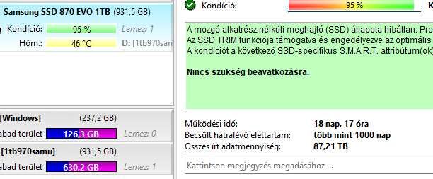

Fél évig bírja a plotolást, elégedett leszek
Egyébként azért vettem ezt mert , TBW / ár arány elég vonzó volt.
Nem akart erre elkölteni csiliárdokat . -
Majd fél év múlva neked is beszarik.
Csak viccelek.
Nyilván egy fos példány fogtam ki. Megeshet ez nevesebb gyártónál is, csak azok már letettek nálam valamit az asztalra. 25 éve használok WD vinyókat, egyszer az egyik összefosta magát, bumm, megesik. Most is megy vagy 6 db napi 24 órában. Az első SSD-m a Samsung 830 volt, az is lassan 10 éves (?), és még mindig megy, mint ahogy a többi Samsung és Adata is. Az Apacert tavaly csak a viccesen alacsony ára miatt vettem meg. -
