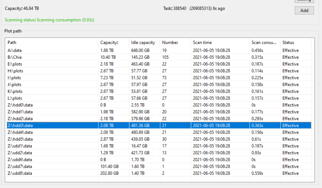

mod: most feljött már 36 TB körülig már csak 10 T ami valamiért nem jelent meg....
Rolly
no hát nem értem mára szerintem hagyom ezt a témát, ha valakinek van ötlete szívesen fogadom...
szóval átraktam 1 gépre a farmot ahol szépen fut most éppen 46,8 TB kapacitás (hibás invalid plot nincs benne ami volt azt kitakarítottam): [kép]
Közben a hpool 188 plotot lát körülbelül
kb 1-2 órája raktam rendet azóta már csak fel kellett volna mennie a syncnek
[kép] de amúgy minden más listában a hpoolon látszik a kapacitásom helyesen

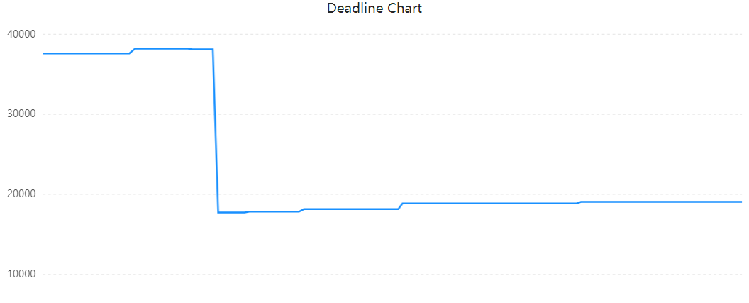

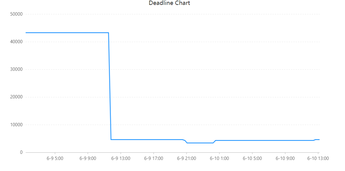

hpoolon van 1 napja kb olyan problémám, hogy kb felét kapom mint korábban...
hpool minerek a legfrissebbek a két gépen (tegnap volt gépcserém) és azota valami összeakad szerintem...
- online minernél: 45 TB és mindkét gép online
- online plotnál nincs csak 188 plot 8a 450 helyett
- contribution résznél látom a visszaesést a korábbi csúcs 38227 volt most 19063
- distribution résznél tegnap a korábbi 0,017 helyett csak 0,01 Chiat kaptam
mindkét gépen frissítettem 1.4.0-ról 1.4.0.2-re a minert de nem tért magához a contribution rész 1-2 óra alatt sem
, mit tudok tenni szeretintetek? -
