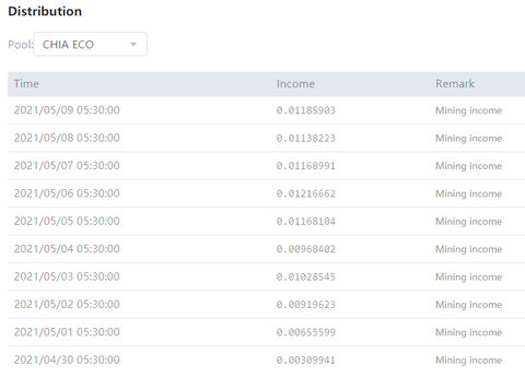

Nálam most kezd megugrani az income, Miner/Revenue fülön látszik. #573oZone762
Pool/Configuration résznél a binding check legyen meg, onnantól jönnie kell, Open Pool/Undistribute mined fog számolni. Hivatalos chia tool mehet, ha vannak külön plotjaid oda is. A bat fájlt kell többször elindítani igen, nem kell külön temp mappa, ugyanoda mehet. -

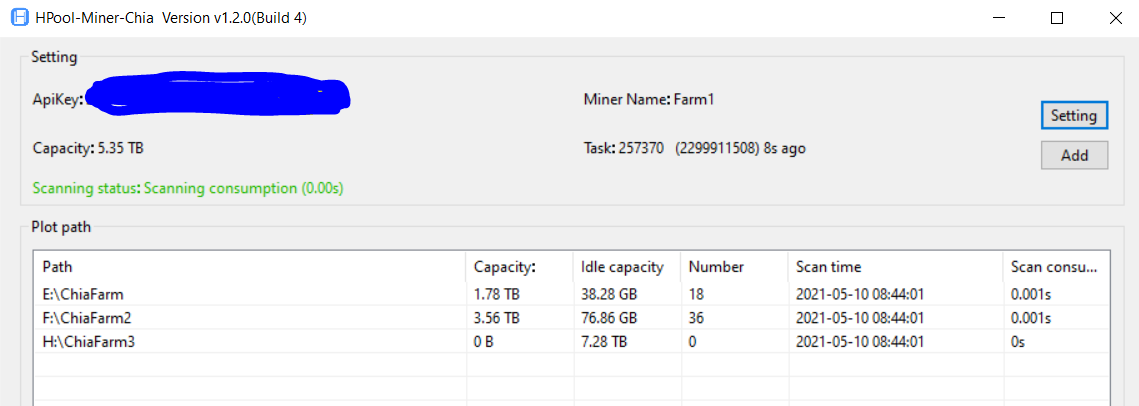

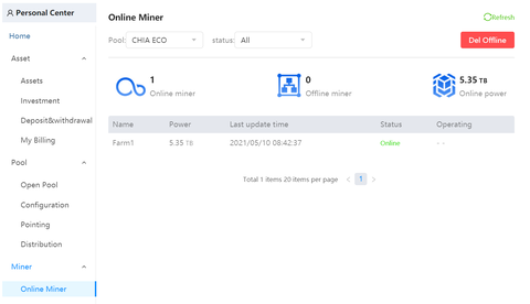

Beregeltem HPOOL-ra, feltöltöttem a plottjaimat. Ennyit kell látni a minerben? Minden működik?
A web oldal is csak a tárterületet mutatja, minden más oldal üres a weben.
Pár láma kérdés:
- A hivatalos Chia toolt állítsam le? Összeakad a két miner? Vagy ha másik walletet regisztrálok, utaláshoz, akkor mehet?
-Ha párhuzamosan több plottot akarok, akkor a plot.bat-ot indítsam 3 példányban 3 másik temp directoryval?
- Az újraplottolással most mi a helyzet? -

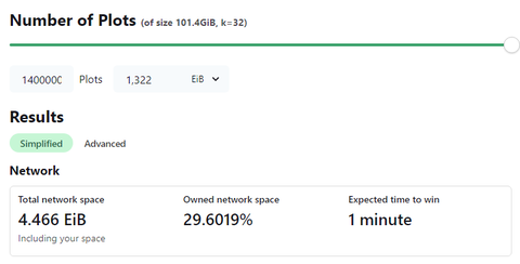

Itt pedig egy kalkuláció, hogy mire számíthatok a mostani 60 plotomról napi 30at hozzápakolva egészen 600 plotig 1129 USD per XCH árfolyam mellett.
Hát annyira nem nagy buli ezek alapján, hacsak nem megy az árfolyam feljebb...
Racer77:
igen, de ha pool-ban lennék és továbbra is napi 10%-kal bővül a hálózat, akkor a lenti 0.93 XCH-m lenne 6 hónap múlva (ergo mivel a reward 2 XCH, ezért simán lehet h 6 hónap alatt sem lesz semmim solo-ban nyomva), árfolyam meg ki tudja hol lesz addigra
lacy86:
majd foglalkozom a kérdéskörrel ha nyertem vmit, addig drukkolok mindenkinek h nyerjen vmit
BeZol
Amúgy nem tudom ki mennyire matekozott azon h mennyire érdemes HDD-ket vásárolgatnia, de az én matekom most kb. az, hogy jelenleg kb. napi 10%-kal nő a hálózat mérete, ezért ahhoz h minden nap utolérjem a hálózatnövekedést (ergo tartsam a reward szintemet), ahhoz az éppen meglévő plotmennyiségemet napi 10%-kal kéne növelnem.
Tehát én most 2 géppel 30 plotot gyártok per nap.
300 plotnál ha leszek (legyen 30TB) és 10%-kal nő a hálózat, akkor 330-on még oké vagyok, de utána levő nap 33 plot kéne, de csak 30at tudok gyártani, 363 plot utána 399 plot, és ekkor csak 390em lenne stb., és pl. 600 plotnál a +30 már csak +5% lenne, ergo sosem érném utól a hálózat növekedést, folyamatosan szakadnék le.Tehát sztem ezt is vegye mindenki figyelembe, hogy esélyesen bizonyos plotmennyiség fölé kvázi értelmetlen menni.
Én most a 3db 8TB-os mellé rendeltem 3db 12TB-osat, ez így 60TB lesz és az én részemről itt end of story, várom a Chia coinokat, és akkor mivel a reward 2 coin, ezért ha az árfolyam marad ezer dollár környékén, akkor a befektetésem teljesen megtérülne, minden további coin pedig ingyen pénz.
Hát kíváncsi leszek, most járok 64 plotnál, még nem voltam szerencsés

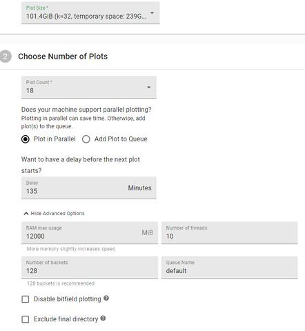

szazbolha
#543
Praktikusan amit korábban beraktam képet h hogyan indítom, a te verziód akkor a 150perces delay-nek felelne meg.
Amint új plotot adsz a rendszerhez, az azonnal indul.
A delay csak az új plotsorozat részei közötti delay lesz.Tehát én pl. amikor tesztelgettem, mindig figyeltem mikor ér az éppen utolsó plotom phase 2 végére, és akkor addoltam újra be a plotsorozatomat 120, 135 és 145 perces delayekkel most éppen.

szazbolha
Érdekesek ezek az összehasonlítások. A Viper SSD-m 3000-es. De jóval gyengébb a CPU-m.
2,5 óránként manuálisan indítva a 3 párhuzamos plotottal volt a legjobb eredmény, de valamiért nem volt azonos a futási idő és kezdtek összecsúszni.A "delay" funkció csak az első indítást szinkronizálja vagy mindig eltolja az indítást az előzőhöz képest? Azaz üresen várakoztatja az egyik plotter folyamatot?

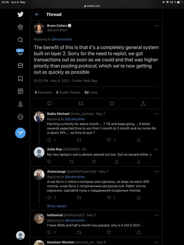

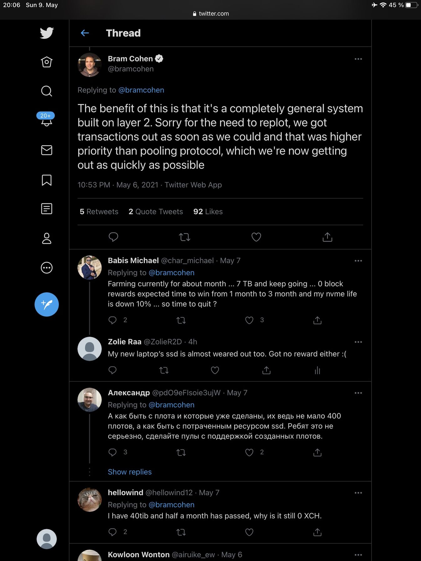

Szépen esik a Total Network Space, sokan leszakadtak, többek között én is.
Alig találtam működő node-ot. -
Danex
Eddigi állás szerint a hpool ahol a mostani plotokkal is lehet banyaszni, de cserébe le kell mondanod a walleted tulajdonjogarol mondhatni, gyakorlatilag a bankkártyad pinkodjat adod oda nekik amit nem lehet megvaltoztatni.
Új pooloknal elvileg újra kell plotolni, ez mondjuk szerintem elég gáz az egész chia oldaláról főleg hogy elvileg kisembereknek lett szánva és úgy megy a network egy jó ideje hogy nincs pooling

Plotolási mennyiség nálam végül így néz ki:
8700K-val 9,6 plot/nap
10900K-val 9,5 + 12 plot/nap --> 21,5 plot/nap
Összesen kb. 31 plot/napEgy lehelettel gyorsabb a 10900K-val a plotolás egy ugyanolyan SSD-n, ami a 4.7 vs 4.9GHz és a 3200MHz CL16-18-18 vs 3866MHz CL17-17-17 memória különbsége lesz, ill. a 8700K-nál 12GB RAM + 12 szálat adok, a 10900K-nál 12GB RAM + 10 szálat per 1TB SSD.
Egy 1TB-os 2000rel író/olvasó SSD-vel kb. 135-145perces delay-t kell alkalmaznom.
A 150 túl lassú volt (mindig csak 2ő ment), a 130 pedig túl gyors (itt már egyszerre 4 plot is megindult).Most a 3ezres sebességű SSD-nek 120percet, a 2ezresnek 135öt adtam a 10900K-n, a 8700K-n pedig 145öt a 2ezresnek. Ez így esélyesen már olyan lesz, hogy tényleg nem kell hozzányúlni, magától teljesen jól fel fogja tölteni a HDD-ket mindkét PC.
Tehát a 8700K legutóbbi gyengesége az újrasyncelés miatt volt.
Azt nem tudom h hány GB RAM és hány szál az, amennyire lejjebb lehetne menni hasonló sebesség elérése mellett, de mivel 3 és 4szállal már teszteltem és hozzájuk 4 ill. 6GB Rammal, DE ott meg úgy, hogy egyszerre 3 plot lett indítva, tehát egyszerre ment 3 plotnál az 1. fázis, nem pedig csúsztatva, ami sztem így kevésbé hatékony, na az jóval lassabbnak tűnt.
Egy biztos, hogy az én esetemben a fő limitáló tényező az SSD sebessége, mert tulajdonképpen 3 plotot indítva egy 2ezres sebességűvel plotonként lesz 667mb/s, egy 3ezressel pedig 1000mb/s, viszont ez a +50% sebességelőny mégsem jelenik meg, inkább csak 25-30% környéke van meg belőle.
2 külön db 1TB-os 2ezerrel író/olvasó SSD pedig egyenlő egy 4ezerrel író 2TB-os SSD-vel olyan szempontból, hogy előbbiek esetén 3+3 plot menne párhuzamosan, utóbbi esetében pedig 6 (de 7. is mehetne rajta).
HA valaki 2db 1TB-os 2ezerrel író/olvasó SSD helyett 1db 2TB-osat vesz ugyanilyen sebességgel, az hiába tud egyszerre 6-7 plotot is felrakni az SSD-re, a rendelkezésre álló sebesség visszont nem 3felé, hanem 6-7felé fog oszlani... Na az nem lesz jó, esélyesen hiába megy majd egyszerre 6-7, ha fele olyan gyorsan fognak menni, akkor az ugyanolyan gyors lesz, mint 1TB-on 3 plot.
Úgyhogy PCI-E 4.0-ás SSD-k előnyben, és akkor abból érdemes lehet 2TB-osat is venni, igen ám, de ahhoz hogy 6-7 plot menjen rajta párhuzamosan, ahhoz már 32GB Ram kell (ebből 24-28at adva a dolgoknak), ill. sztem a proci sem lesz mindegy, de nem tudom h erőforrásügyileg meddig "lehet" lejjebb menni, mert ahogy korábban is írtam nálam 10-10 szál van kiadva, ergo 20at adnék brutál gyors SSD esetén, de h most egy 6 vagy 8magos proci 12-16száljával mekkora lassulás lenne, az passz, ahogy az is passz, hogy vajon egy pl. 6-8magos procival és ilyen brutál gyors SSD-ből 1TB-os esetén vajon mennyire jönne ki a total időben az, hogy 2-3szor gyorsabb SSD-vel lett levezényelve a plotolás.
Kinél van brutál gyors SSD?
120perces delay-es eredményeket megnéznék egyszerre mondjuk 6-9-12+ párhuzamos plotot indítva érdekelne, hogy a 3. plot milyen időket produkál

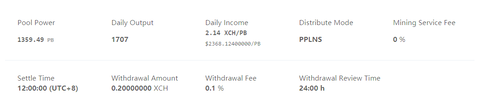

gyurma888
Beasttel
#510
Milyen mindenki?. Pool power 1360 PB. Írja is, hogy daily output kb 1707 XCH, ami jelenleg kb. 2,14 XCH/PB:
Chia kalkulátor alapján a pool winrátája 1 perc. Az 1 nap 24x60= 1440 XCH kb. Tehát a poolon írt adatok stimmelnek:
1 terával jelenleg napi 0,00214 XCH-t lehet kapni. Én ma léptem át a 6 terát, folyamatos növelés mellett eddig napi 0,01 fölött kaptam. 5,8x0,00214=0,0124 XCH. Így néz ki az eddigi income-jaim:
Én nem látom az 50%-os fee-t...Az hogy dollárban meg mennyit ér, majd ha eljutok az átváltásig... -
hát amúgy nagyon jó kérdés.
az exponenciális bővülés nem tartható fent, mert már most kezd HDD hiány lenni.
eddig a 8-10-12-16-18TB HDD-k kezdtek elszállni, de egy este alatt majdnem 30%ot drágultak idehaza a 4TB-osok is.előbb utóbb ez a 2 és 1TB-re is le fog szivárogni, és eljön az ami GPU fronton is van.
na onnantól a winrate leolvadásának sebessége is szerencsénkre le fog lassulni valamelyest -

szazbolha
#482
Itt egy dolog kimaradt, a pool 50% fee-vel dolgozik. Persze ez nincs kiírva, csak kvázi mindenki ezt tapasztalja.
Tehát "60 TB tárhely = 0,06 PB => 0,06 * 2531 USD/nap = 151 USD." osztva 2-vel
Ami 75,5 USD ~ 22K HUF / nap.Ami még mindíg nem rossz elvileg.
Sőt! Ahhoz képest, hogy solo-ba szinte 0 az esélyed, kimagasló
szazbolha
3x6TB betelt a "saját" plottolással. Maradt az 1 hónap winráta. Itt befejeztem. [link]
