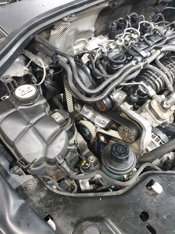

A D5-ös motorban (205 lóerős) vajon hány kilométerenként kell cserélni a vezérlést? Illetve vagylagosan gondolom év is meg van adva?

molnarpeter #10622 üzenetére
Ennyire megnőtt mostanság a vezérműszíjak élettartama?
Én az autóimon (V70, S80, de főleg 850-es Volvo-k voltak/Van) 60 ezrenként simán vezérlést cseréltem/cseréltettem.
(Conti v. Ina szíjakat részesítem előnyben.) -
Pontosan mikor csökkent azt nem tudom 100% -ra de ahogy a szerelö gépén néztem 2018-09 i dátummal volt ott az info hogy 150.000km vezérmüszij csere hiánya. Persze nekem azt mondta hogy csak 1-2 hete kaptak erröl hirt (mivel en kb 2 hete telefonaltam nekik hogy lekerdezzem minden oke e a kocsival vásárlás elött mivel ott volt szervizelve es akkor azt mondtak minden rendben van semmi gond, es hogy nehogy emiatt bajba legyenek gyorsan reagalt es azt mondta csak 1-2 hete jött az info a központbol ami szerintem kamu ugy ahogy van. Maskulönben nem lett volna ott a rendszerben uzenetkent 2018-09 es dátummal.

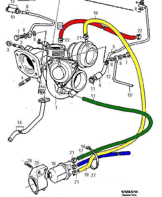

Közben nézegettem egy vákuumdiagramot és ezzel egyben újabb megerősítést is kaptam, hogy a vákuumcső biza ludas lesz a dologban: (ahogy két kolléga is írta már...).
"The vacuum hoses for the TCV are the first cause of failure when you have boost issues, both lacking boost and overboost.
When replacing the hoses make sure to re-connect them like in the diagram above.
The green hose goes to the nipple on the turbocharger cold side.
The yellow hose to the turbo wastegate.
The blue hose goes to the inlet hose, right after the MAF.
The TCV itself is attached to the air filter housing."
Azt hiszem a képen sárga színű szakadt el, de majd úgyis ránézek...

Weareus #10624 üzenetére
A lambda hibakód nem tűnik el magától, ki kell törölni. A turbónyomás esést pedig a vákuumcső pótolásáig lehetetlen megjósolni, mivel minden egyes csőnek fontos szerepe van, hogy helyén tartsa a nyomást. Ha utána is csinálja, lehet diagolni.
Vákuumcső, de a lamdaszonda is, szóval igazából a kettő együtt.
A vákuumcsövet pótold és utána töröld a hibát gyári diaggal lehetőség szerint vagy csak töröld és csinálj egy teljes áramtalanítást.
Ugyanis, amikor VIDAval vagy VADISsal a DTC kódok törlődnek az ECU is a tanulási folyamatba kezd, de ezt a teljes áramtalanítással is elérheted, a lényeg, hogy utána indítsd be, hagyd egy kicsit alapjáraton dadogni, majd járasd meg és megint hagyd egy kicsit alapjáraton berregni. A lamdaszonda csere után, a szerviz folyamat is előírja, hogy töröld a hibakódokat és segítsd az ECU tanulási folyamatait. -

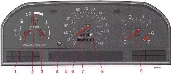

Van ugyanis egy turbónyomás-mérő ezekben a típusokban, ilyesmi:Ugye alapállásban középen van a cáger, mikor tölt a turbó (jellemzően 2300-as fordulattól), akkor kibillen jobbra, a fehér alapú sávba, de - alapesetben - nem megy el a jobb széléig, azaz a töltőnyomás bizonyos határokon belül marad.
Ez nálam is így volt, egészen a Lambda-szonda cseréig.
Most az van, hogy kiakad a mutató, és ennek megfelelően gyorsul is az autó, de mikor kiér a fehér sávból a turbónyomásmérő cágere (egyébként erre a cágerre is vákuumcső fut be és vákuum alapon mér!!!), hirtelen elveszti az erejét és a turbónyomást is. (Minta elengedné a turbónyomást, vissza is esik a mutató középállásba. Valamiféle leszabályozás lehet?).
A Lambda-szonda jel továbbra is világít, továbbá a légszűrőház kiszedésekor egy elöregedett vákuumkábelt miszlikbe szakítottam, amit még nem sikerült pótolni.
Szerintetek mi okozhatja a turbónyomás extrém megnövekedését majd elengedését?

Mikor csökkent vajon a vezérlés intervallum? Tavaly 150-es szerviznél még nem nyúltak hozzá.
V60 phev csoportba tévedt nemrég egy ipse, ugyanilyen autóval. Olajfogyasztás és folyás volt a panasza, többszöri próbálkozásra sem sikerült eltalálniuk, V-dash mintha írta volna, hogy volt ilyen ügyük és kacifántos lett a vége.

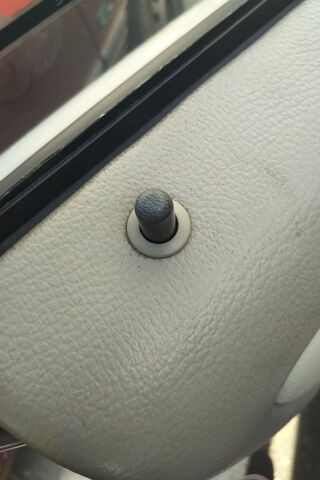

Sziasztok! mi az angol neve a csomagtartó nyíló részén lébő burkolat műanyag rögzítő patentjának?
