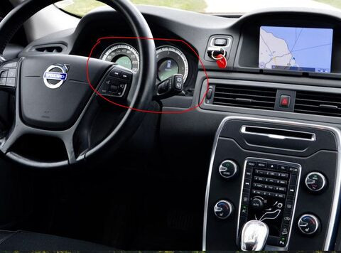

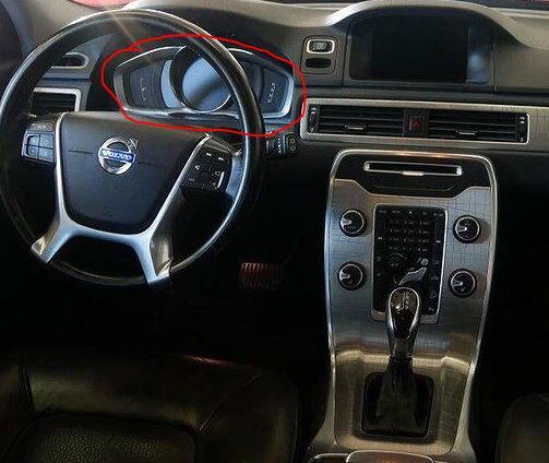

2012.08-tól jött egy (még egy) facelift, ekkor többek között változott az óracsoport is a lentiek szerint.

Évjárat függő volt, régiónként eltért hogy mikor tértek át a full digitálisra. (V70 és S80)
Nekem a felső verzió a kedvencem, a még félig analóg óracsoport, de már a beépített kijelző, újragondolt közép konzol.
Illetve ahogy a kolléga írta, az analóg cserélhető digitálisra, de a vízhőfok kijelzés az egyetlen haszna. Ami nem sarkalatos, mert a másik is szól ha gond van vele. Cserébe minden másban rosszabb (szerintem) erről korábban már regényeket írtam hogy miért

A műszerfalból valóban létezik analóg és digitális. Azt nem tudom, hogy ez évjárat vagy felszereltség függvénye volt-e, de egyébként ha nagyon akarod, akkor ki tudod cseréltetni az analógot digitálisra, bár húde sok értelmét nem látom.

Kacsingatok most egy ujabb ~2013 XC70 es felé. De ahogy nezem ebböl mintha két fajta konzolos lenne. Vagy ez csak felszereltség függö lenne?

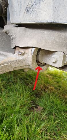

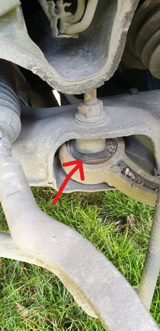

Ma tárcsákat fofákkal cseréltem. Sajnos ez a fránya hang még mindig van. Probaltam csinalni egy hang felvételt róla. ITT-> HANG
Ja amugy 2.4D szoval dizel alapbol van hangja de ez a kalapalo hang nem a motorbol jön.Nem tudom mi lehet. Kerék, fék kihuzva. (Féket amugy is kellet már cserélnem.)
Van itt egy kar ami ugye tartja a kereket (sorry de nem tudom magyarul a nevét). Na itt a gumik már eléggé el vannak kopva. Ez okozhatja ezt a hangot? De miért csak 80km/h lehet a legerösebben hallani? Olyan szinten berezonal hogy a hangfelvetelen lehet is hallani ott a közepe felé hogy még a belsö muszerfal is bele nyekereg.
