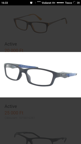

sziasztok tudnátok tanácsot vagy bármi hasznos infót, hogy hogyan kell vagy érdems szemüveg keretet választani?
Mert a mostanival egy kicsit mellényultam, mert egyáltalán nem olyan stabil mint az előző volt és folyamatosan lecsúszik az orromon ami miatt folyamatosan igazgatnom kell.
Már voltam párszor az ofotértban és hajlitgattak a száron ,de nem lett jobb.Az elözö szemüvegem keskenyebb is volt nem logott tul az arcélen.
Sajnos az ofotért uzletben elég kis választék van, bár ahogy nézem szinte mindenhol ez az sztk keretes nagy lencsés szemüvegek mennek.Van esetleg olyan oldal ahol az összes olyan keret megnézhető amit az ofotért forgalmaz és beszerezhetik mégha az üzletben nem is elérhető?
Nem márkás vagy divatos keretet szeretnék hanem jót ami elég strapabiró és stabilan ül a helyén.
