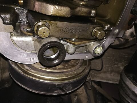

a 1.6 es 2.0 JTD is szenved az olajszivattyu O gyuru tomites hibajatol, ami tizeneves korara osszezsugordik es elkezd szivarogni
nem oda megy az osszes olaj ahova kene neki
nem lathatoan folyik vhol kint, hanem a szuivattyubol az olaj egy resze nem megy be a fo olajnyomoagba, hanem a tomitesnel korben visszaomlik az olajkarterba, ez miatt nyomas es a volumen is csokken
ez olajkarter le -legalabb ki lehet takizni is....-, es O gyuru csere
fel ora alatt megvan
olajcserenel be kell iktatni, preventiven
....az 1.75TBI motornal is ugyanez van, a 159-ben (is)
ezt kell kicserelni egy ujra
vagy van egy ilyen tunnnnerebb db, ami oldalt tomit es ket Viton gyuru van benne:
ezittaz
[ Szerkesztve ]
több drón kell ;P
" nem megy be a fo olajnyomoagba, hanem a tomitesnel korben visszaomlik az olajkarterba, ez miatt nyomas es a volumen is csokken"
Pontosabban falsot szív a nyaknál, és ezért lesz elégtelen az olajnyomás és szállított mennyiség. De a lényegen nem változtat, hogy időnknt cserélni kell az ajakos tömítést.
"Mindig kész vagyok tanulni, de azt nem szeretem, ha kioktatnak" -S.W. Churchill-
Ez az O gyűrűs dolog most az a jelenség, amikor először hidegben elkezdi bedobni az insufficient oil pressure-t indításnál? Aztán már nem olyan hidegben is, stb.
olyasmi
kollegamnak az 1,75TBi 159-n azt csinalta
kivette ezt a tomitest, es az ~2mm alacsonyabb volt a regi az uj melle rakva, annyit osszesugorodott a meleg olajtol az evek alatt
azert itt tudni kell, hogy 100-110fokos normal uzem kozben az olaj...
o ismerte ezt a hibat, de hallogatta rpeventiven megcsinalni, aztan gyorsan kicserelte, amikor eloszor kijelezte neki

#13043 gipsztigris Az olajleválsztóra ránézek. Azt láttam, hogy olajos több helyen, cseréltem is rajta csöveket és tettem rá új bilincseket. Nem sziszegett (csoportban rákerestem) ahogy másoknak, ezért annyira nem foglalkoztam vele.
Ha végül kuplungot kap akkor mindent megcsináltatok rajta, kuplung, kettős és váltó felújítás.
Köszi mindenkinek!
A szívó benzinesben nincs.
Ha szinkron baja van akkor nem kéne minden alkalommal recsegnie, fordulattól függetlenül?
Nem feltétlenül, vagy legalábbis a hiba mértékétől függően nem biztos. Nem vagyok nagy szakértője a témának, de nekem is van kis akadás 1-2-3-ban, ami nagyobb fordulatszámnál, illetve hideg időben jobban kijön. Az enyém korai szériás C635 váltó (bár gyártási dátum alapján nem kellene az legyen), amiben ezek a szinkronok lehetnek bajosak. Váltóbowdenek cseréje után sokat javult, de nem szűnt meg teljesen a hiba, kizárásos alapon a szinkronokat találtuk bűnösnek a szerelővel.
De majd jövő héten lehet kérek egy másodvéleményt Gipsztigriséktől is, ha megyek klímajavításra
