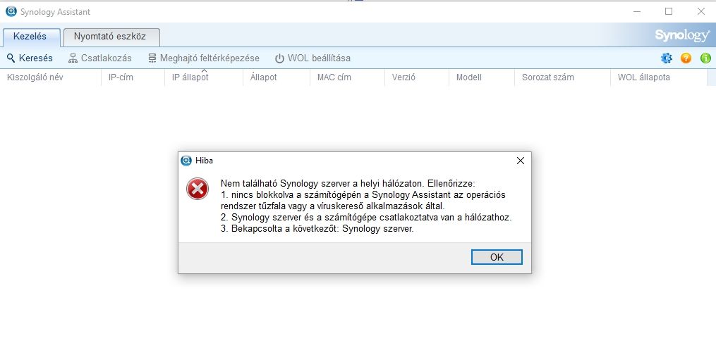

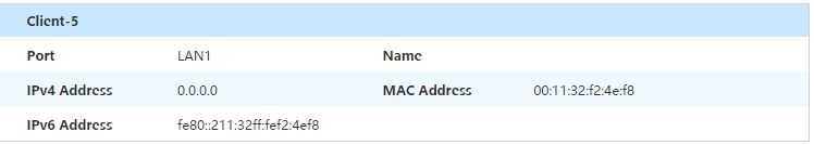

HP Mickroserver esetén szerintem eléggé hasonló helyen lehet.
Nos az alábbiakat próbáltam, mindeddig hiába.
Letöltöttem és újra írtam az 5644.5-öt a pendrivera, Isolinux.cfg-t módosítottam( sn, mac vid pid értékek) 3x.
HGW-ben DHCP-t tiltottam engedtem, Háló kábelt kihúztam HGW-t újra indítottam, kábelt vissza dugtam.
És nem kap IPv4-et
Mac alapján azonosítva.
