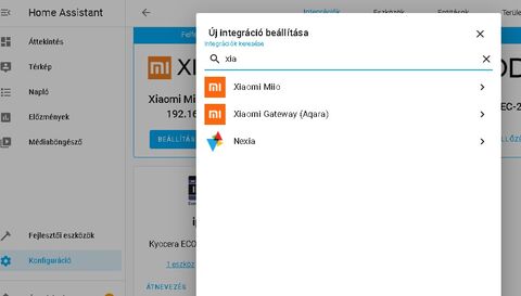

tlala
tobias40 #4747 üzenetére
Semmit nem kell letölteni.
A Home Assistant baloldali menüjében a Konfigurációra kattintasz, majd jobbra lent az +Integráció hozzáadása.
A felugró ablak felső keresősorába ahogy beírod az X betűt, felugrik az összes Xiaomi integráció. Kiválasztod a Gateway3-at és telepíted. -

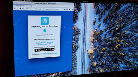

tlala
A felsorolt Google termékekhez sajnos nem értek, de biztosan van rá megoldás.
De az alap menetet kezdőknek el tudom mondani:
1.) Kell a Home Assistanthoz (továbbiakban HA) egy olcsó, megbízható vas, ami ugye mindig megy 7/24-ben, nincs benne mozgó alkatrész és keveset fogyaszt. (Nagyobb SSD-vel is max. 30e Ft, és ez a kulcsa egyébként annak is, hogy a jövőben kialakíthassunk egy olyan otthoni okos rendszert, ami független az összes kínai felhőktől, csak a saját szerverünkre támaszkodik.)
Erre a vasra egy jó példát látsz az aláírásomban.
2.) Fel kell telepíteni egy olyan oprendszert, ami vagy valamilyen windows konténerben futtatja a HA rendszert, vagy alapból egy egyszerűbb, stabil linux (Debian) rendszeren futtatja a HA-t (is).
Ennek az az előnye, hogy pl. a nappaliban egy TV háta mögé dugva a mini PC-t, pl. egy kényelmes légegérrel a kanapéról tudunk böngészgetni, fórumozni, stb. is. (Lásd csatolt kép, ami egy 55 collos OLED TV-n született.)
3.) Az oprendszerre fel kell telepíteni a HA rendszert, és abba lehet alrendszereket integrálni (pl. Xiaomi Home rendszer és gateway), vagy onnantól gyakorlatilag bármilyen külső gyártótól származó (Sonoff, Blitzwolf, stb.) olcsó eszközt alkalmazni.Az egész nekem is kínaiul volt először, de könnyen elsajátítható és ha az ember kicsit is ráérez az ízére, onnantól kezdve kreatív dolog, mókás, és nagyon nagy ablakot nyit a világra.

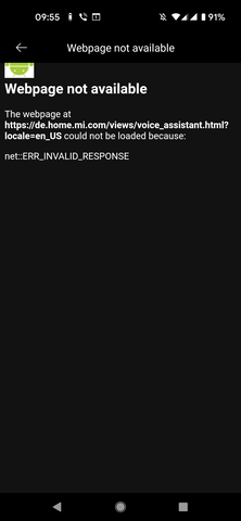

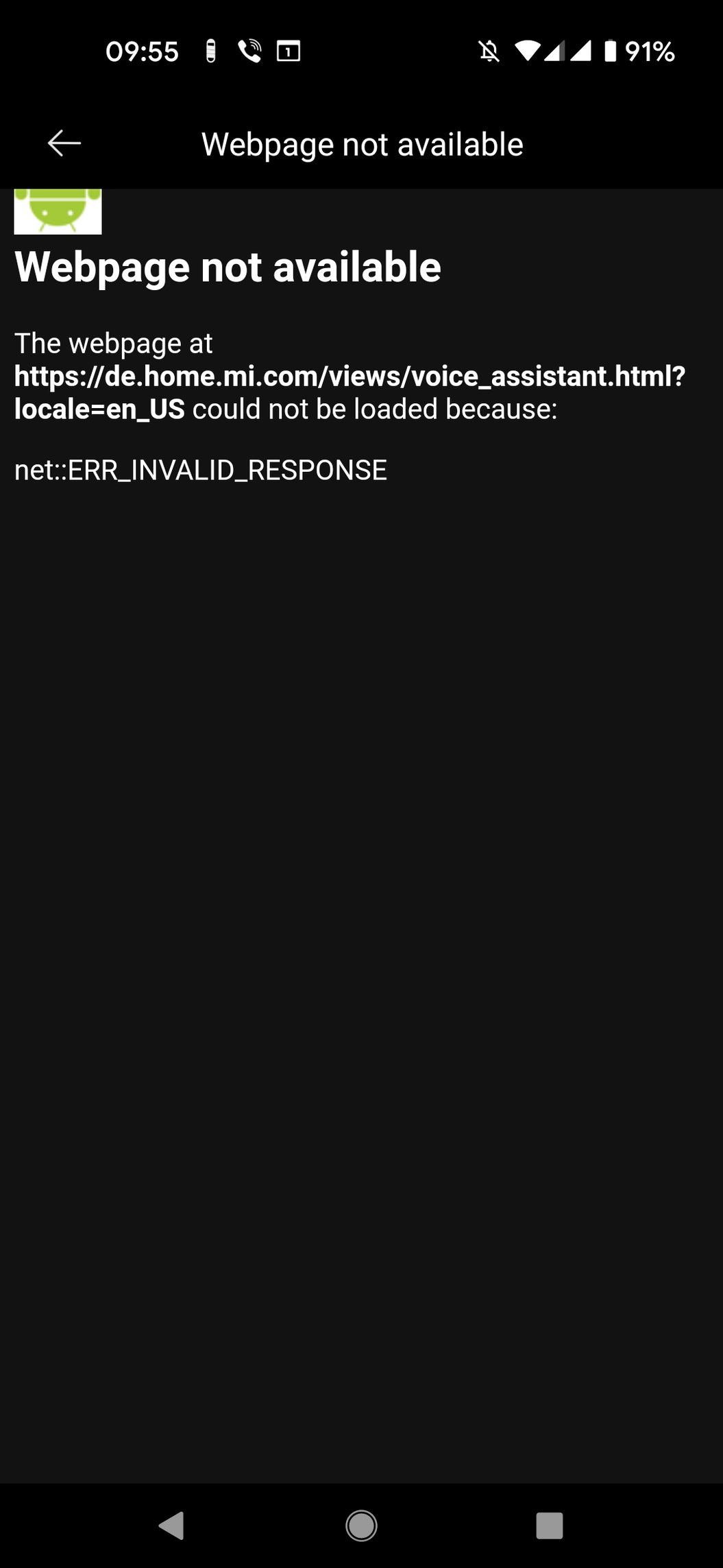

Van ötletetek a "Voice Services" miért fagy ki Official Mi Home alól?
Vevs-ben sajnos nincsen ez az opció, a gyári Mi Home pedig bármit csinálok kifagy...
Megpróbáltam volna úgy társítani a kamerákat és/vagy legtisztító, de nem megy.Van valaki akinek működik a "Voice Services" ? Esetleg valami régi Mi Home ?
