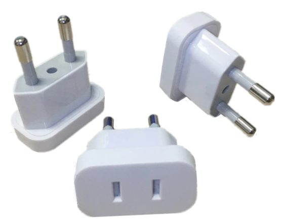

Tudom itt is sokan vásároltok külföldről, így remélem nem teljesen OFF
Vettem 2 Xiaomi irányfényt, de kínai "dugós" csatlakozós mindkettő vége, átalakító nem jött hozzá. Esetleg tudjátok, hogy itthon hol lehet ilyet venni ? Rendelni gondolom nem érdemes, mert a posta több lenne mint a 2 "adapter". Ilyen kellene :
Személyes vásárlás lenne jó, Pest Megye - Dél-Buda. (Budaörs, Érd, XI-XXII.ker)
Szerintetek tart ilyet pld MM, Auchan, Tesco ???? Köszi -
