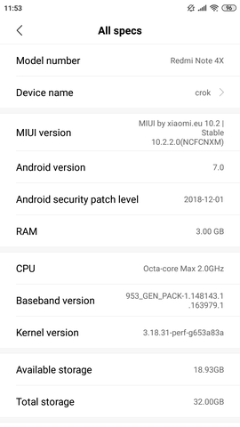

Újra fel lett téve a Xiaomi.EU V10.2.2.0 stabil:
xiaomi.eu_multi_HMNote4X_V10.2.2.0.NCFCNXM_v10-7.0.zip -

Xiaomi.EU stabil frissítés V10.2.2.0:
Letöltés:
https://androidfilehost.com/?fid=11410963190603902857
https://sourceforge.net/projects/xiaomi-eu-multilang-miui-roms/files/xiaomi.eu/MIUI-STABLE-RELEASES/MIUIv10/xiaomi.eu_multi_HMNote4X_V10.2.2.0.NCFCNXM_v10-7.0.zip/downloadKeresek changelog-ot (max ha feltettem screenshot-olom).
Gondolom lassan akkor lesz globál stabil is
(hiszen a XIaomi.EU a kínaira alapul). -
